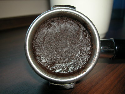

    • So, ich habe jetzt mal ein "Beispielfoto" gemacht, wie der Puk NICHT aussehen sollte, entstanden ist es durch ungleichmäßiges Befüllen des Siebträgers und einfaches starkes Tampern von oben:
      Man sieht sehr schön, dass sich auf der Puk-Oberfläche 2 breite Kanäle gebildet haben und das Chenneling unten und am rechten Rand des Siebes stattgefunden hat. Daran erkennt man, dass das Wasser den leichtesten Weg genommen hat, nämlich dort, wo das Sieb mit weniger Pulver befüllt war.
      Und jetzt noch ein Bild für zu schwaches Tampern:
      Der Puk ist sehr feucht/matschig, zerfällt sofort beim Ausschlagen. Hält man den Siebträger schräg leäft Wasser heraus (unterer Bildrand), die Oberfläche sieht ein wenig "verwaschen" aus, der "Espresso" war in 5sek. draußen, mit nur sehr dünner, heller Crema, bei einer Röstung, die sonst eine Cremabombe ist.
