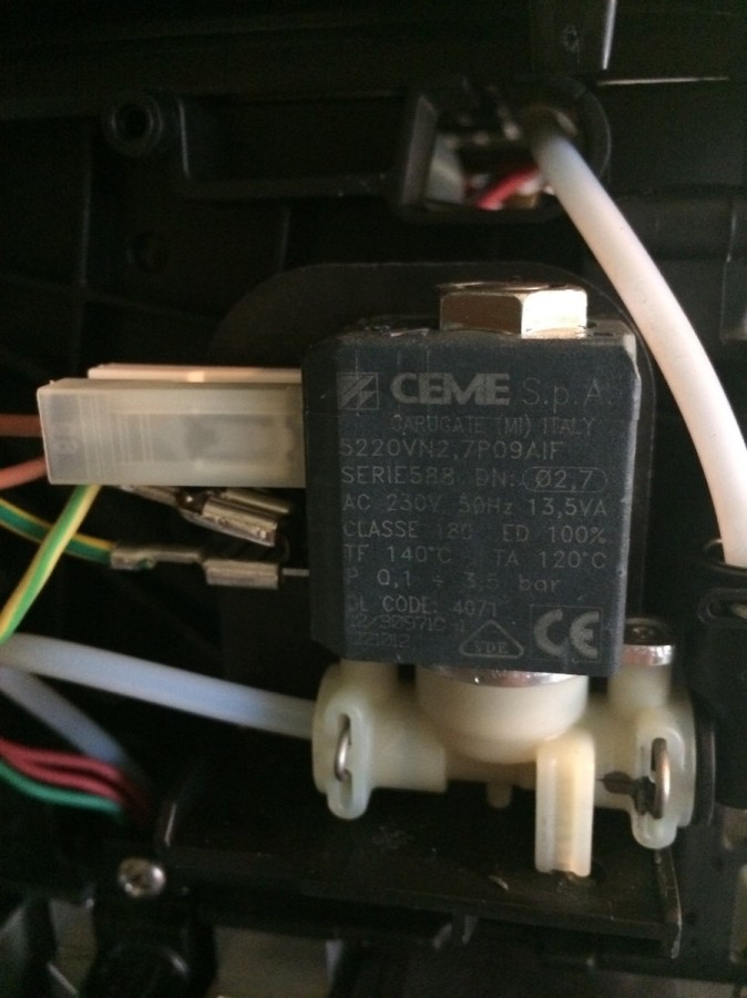

    ich habe auch das Problem mit meiner PrimaDonna Avant 6700. Beim mir fängt die Kaffeemaschine ebenfalls an zu summen, dabei kommt keine Milch raus und der Vorgang wird wenige Sekunden später abgebrochen mit der Fehlermeldung das der Wasserkreislauf leer ist. Nun habe ich meine Maschine aufgeschraubt und nur das eine Ventil hinter dem Display gesehen. Wo sitzen die anderen Ventile bzw. liegt es in meinem Fall auch am Ventil?
    Edit: Habe das zweite Ventil gefunden, aber die Geräusche kommen von dem Ventil das hinter dem Display sitzt. Von dem hinteren Ventil kommen keine summenden Geräusche.
    Hier ein Video das ich gemacht habe:
    Bilder:
    Würde mich über jede Hilfe sehr freuen.
    Dieser Beitrag wurde bereits 2 mal editiert, zuletzt von Medunai ()
    habe nun alles gewechselt. Das vordere Ventil hinter dem Display war defekt. Jetzt schäumt alles wieder und der Kaffee schmeckt super.

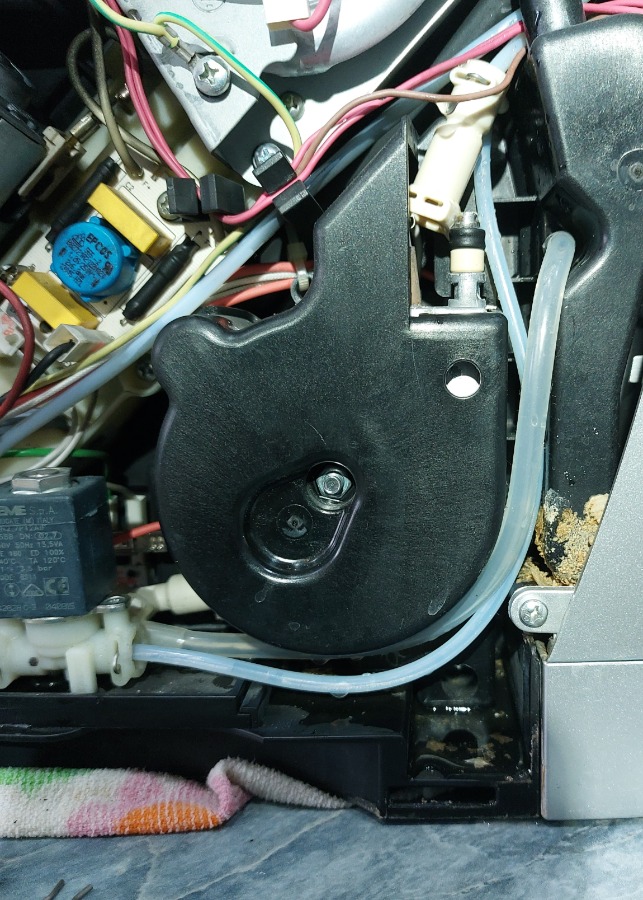

    ich habe das gleiche Problem bekommen mit meiner Saeco Magnifica S, "Wasserkreislauf leer, Wasserkreislauf füllen" :2639: .
    Ich habe Wasserlauf verfolgt und Schläuche vor und nach jedem Bauteil mit der Wasserflussrichtung abgeklemmt und die Maschine jedes mal erneut gestartet. Wasser kam nach der Wasserpumpe. Danach kam (sehe Foto) schwarzes Teil und rein ist Wasser gekommen, raus aber nicht mehr.
    Die Kaffeemaschine "brummt" und versucht das Wasser "zu pumpen" nach ein paar Sekunden schaltet aber diesen Modus aus. Es geht um Spülung, Heißwasser. Kommt einfach kein Wasser raus.
    Das Problem ist aufgetreten nachdem meine Frau heißes Wasser in den Behälter goss und ich wollte mir einen Kaffee machen ohne zu gucken.
    Ich bedanke mich für Eure Hilfe.
    Das heiße Wasser einfüllen hat damit nichts zu tun.
    Ich kenne den KVA jetzt nicht.
    Vielleicht Kalk im System. Entkalken mit Amidosulfonsäure, der Entkalker funktioniert auch.

  • Hallo, wenn das nichts nutzt mit dem Entkalker, musst den KVA öffnen und den DLH/Durchlauferhitzer ausbauen. Mechnich kann man diesen dann mit einem Bowdenzug (Zulauf/Ablauf) durchstoßen.
    Vielleicht nicht nach jedermanns Geschmack, aber es funktioniert.
    Danach 4-6x entkalken. Den Entkalker auffangen und den kann man mehrmals verwenden. Am besten einen mit Indikator kaufen.
