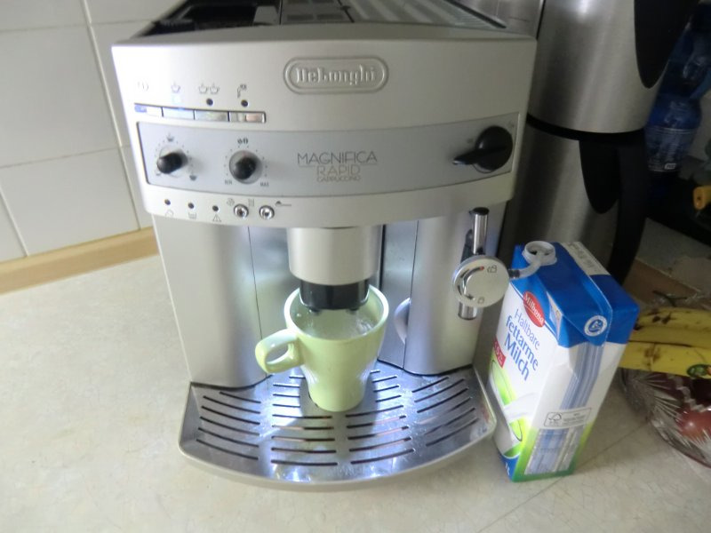

So sieht es fertig aus:

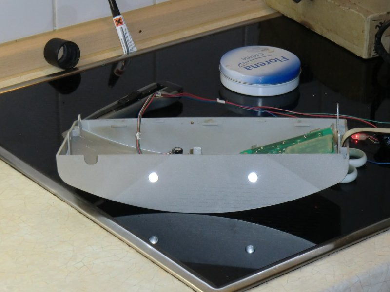

Die LED sind mit Reflektorfassungen in die Frontblende eingeklebt:

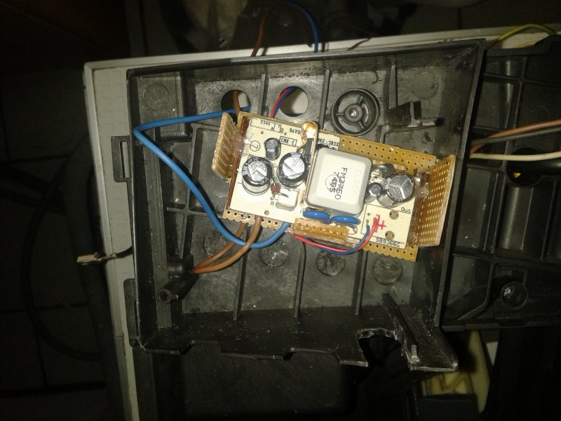

Als Netzteil findet ein altes Nokia-Handyladegerät verwendung. Die Teile sind kompakt und zuverlässig.
 Platz findet es genug in der Frontblende. Dort ist es spritzwassergeschützt.

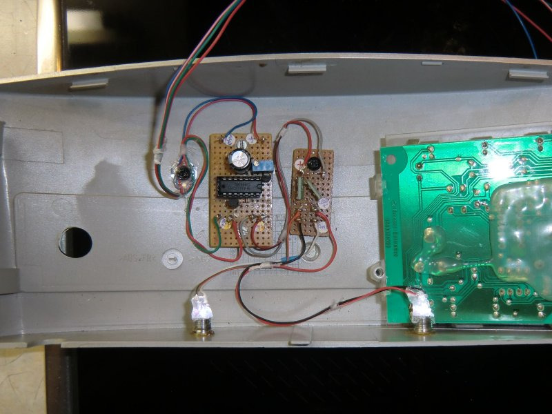

Das Netzteil versorgt die LED's und eine Selbsthalteschaltung und vor allem ein Relais.
Die Elektronik ist auch in der Frontblende eingebaut.

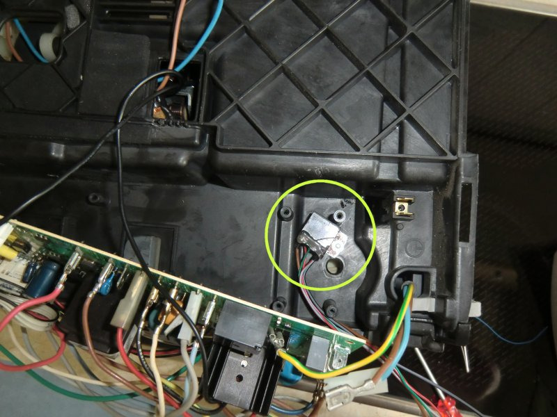

Das Relais mit vergossenen Anschlüssen findet Platz unter der Steuerplatine. Dort sind ja auch die 230V Anschlüsse...
Auch andere Orte wären geeignet. Hier müsste man sehen, welche Bauteile man zur Verfügung hat und wie man die Kabel verlegen will.

Hier nochmal ein Bild in abgedunkeltem Ambiente aus dem Test.
