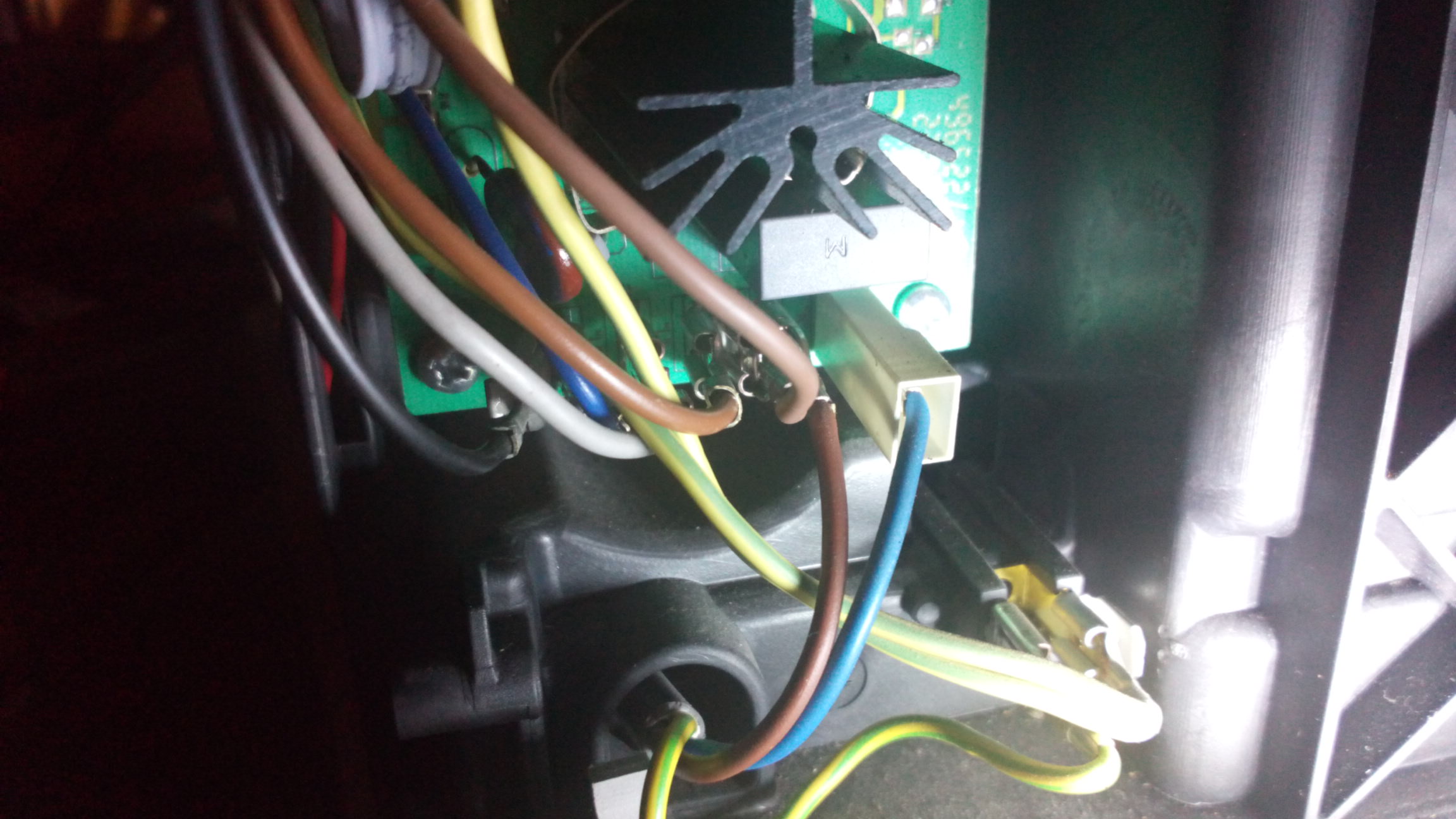

    bereits fündig geworden... Zumindest was meine Anfrage angeht. Ich habe eine Leistungsplatine eingebaut und zuvor auch alle... naja fast alle Anschlüsse beschriftet und bin mir bei drei Leitungen etwas unsicher.
    Und zwar wäre es riiiiiiiiesig, wenn jemand bei seiner Maschine gucken könnte, was ganz unten an den Anschlüssen F1 und F2 angeschlossen ist.
    Ich habe zwei braune (einer davon mit Doppelstecker belegt) und ein graues Kabel übrig.
    Bitte bitte hilf mir jemand...
    Viele Grüße
    Johannes
    PS.: Ein Foto vom Anschluss der Hauptplatine würde mir auch schon ein wenig weiterhelfen...
  • Bitteschön
      355,22 kB, 2.304×1.296, 362 mal angesehen
  • Hallo Stefan,
    suuuuuper!!! Vielen Dank, dass das so schnell ging!
    By the way... dabei ist mir jetzt mal aufgefallen, dass die unteren vier Nasen eh alle durchgeschliffen sind und dort die Phase angeschlossen wird... Hätte mich also gar nicht so arg sorgen brauchen... :1f616:
    Vielen lieben Dank nochmal!
    Grüße
    Johannes
    Da ich vor der offenen Maschine mit dem Handy in der Hand saß, war das Bild schneller hochgeladen als wie ich das erklärt hätte :1f60f:
