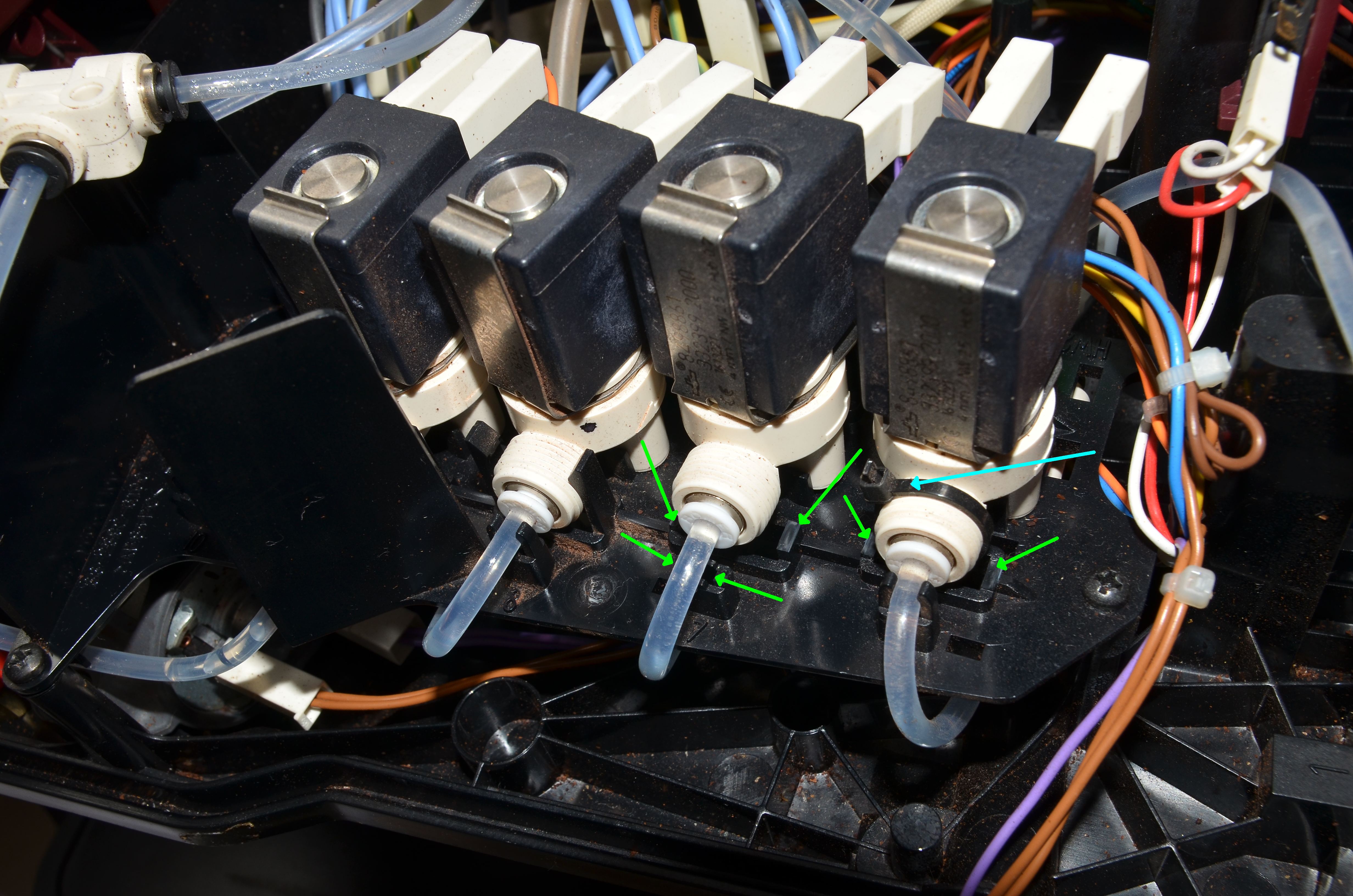

  • Vielen Dank für den Tip. Es hat alles funktioniert. Mich hat geärgert, dass bei einem letzten Werkstattaufenthalten bei WMF offenbar Kunststoffnasen bei den Magnetventilen (oben rechts) abgebrochen wurden und die Maschine kommentarlos zurückgesandt wurde.
  • Abgebrochene Kunststoffteile scheinen normal zu sein. Die Ventile kannst du mit dünnen Kabelbindern fixieren. Manche waren schon vom Service angebracht die Restlichen habe ich selbst befestigt.
    Schau auch mal nach dem Abdichtgummi am Mahlwerk. Das war bei meiner auch nicht am rechten Platz.
    Grün: Beim Service abgebrochene Nasen.
    Blau: Vom Service angebrachter Kabelbinder.
