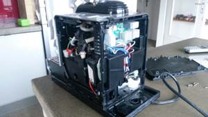

    Kaffee funktioniert ohne Probleme, auch die Reinigungsfunktion für den Milchschäumer - pumpt, aber es kommt kein Dampf raus. Beide Lämpchen rechts (Milchkaffee und Cappuccino) blinken, trotz angedocktem Milchbehälter. Maschine ist mehrfach entkalkt, alle Dichtungen sehen gut aus - trotzdem - nichts geht...
    Nach Recherchen in diesem Forum ist da ein defekter Thermoblock schuld. Die Maschine ist geöffnet, bin aber blutiger Laie und hab keinen Plan, was ein Thermoblock ist und wie das Spannungsmessen geht. Geräte sind alle vorhanden. Hat jemand ein Herz und gibt mir Tips was zu tun ist?

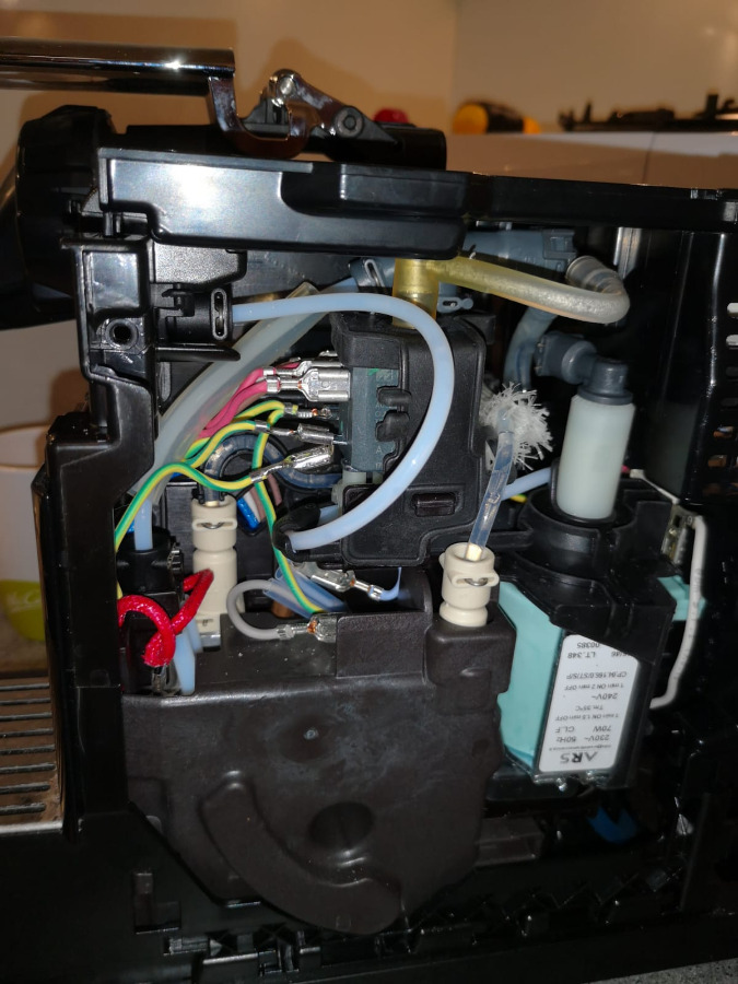

  • DeLonghi Lattissima 520, kein Milchschaum, beide rechten Lichter blinken

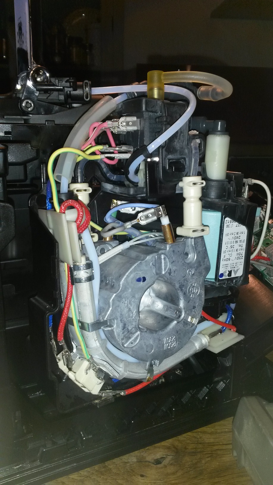

    So. Bild ist gemacht, hatte auch nen Kumpel da, der die Durchgänge geprüft hat. Die Sicherungen sind durchgängig (hellblau und hellgrau oben auf dem Thermoblock). Der Thermoblock hat zwei Ausgänge, einen roten, einen blauen. Bei Roten geht die Spannung durch, beim Blauen nicht. Der Thermoblock wird richtig heiss, Spannung lag bei etwas über 40 Ohm. Dem Verlauf der Wasserschläuche nach ist aber der Blaue für Kaffee und die Kaffeeproduktion ist nach wie vor einwandfrei.
    Also was tun?
    Kann mir jemand sagen, ob die Blaue Leitung wirklich die Kaffeeseite ist?
    Vielen Dank!

  • Hey, mist!
    Dachte ich hätte mir das richtig gemerkt...bin halt blutiger Laie, danke für die Antwort!
    Ja, die rote Sicherung hat Durchgang, aber die blaue nicht.
    Aber wie schon geschrieben sah das so aus, als wäre Blau (hinten) für Kaffee und Rot (vorne) für den Dampf. Und Kaffee funktioniert einwandfrei...
    Sind die Sicherungen unabhängig vom Thermoblock austauschbar, oder muss der ganze Block dann raus?
    Ich hab` grade - nachdem ich dank Michael2`s Hinweis wusste wonach ich suche musste (Danke!!!) - das passende Ersatzteil gefunden und jetzt erkälrt sich mir einiges...is nix mit Kaffee blau und Damf rot....neee. wahrscheinlich eher kalt rein und heiß raus. Jetzt weiß ich was zu tun ist. Allerdings kostet das Ersatzteil inklusive Porto soviel, dass ich über einen Neukauf nachdenken muss.

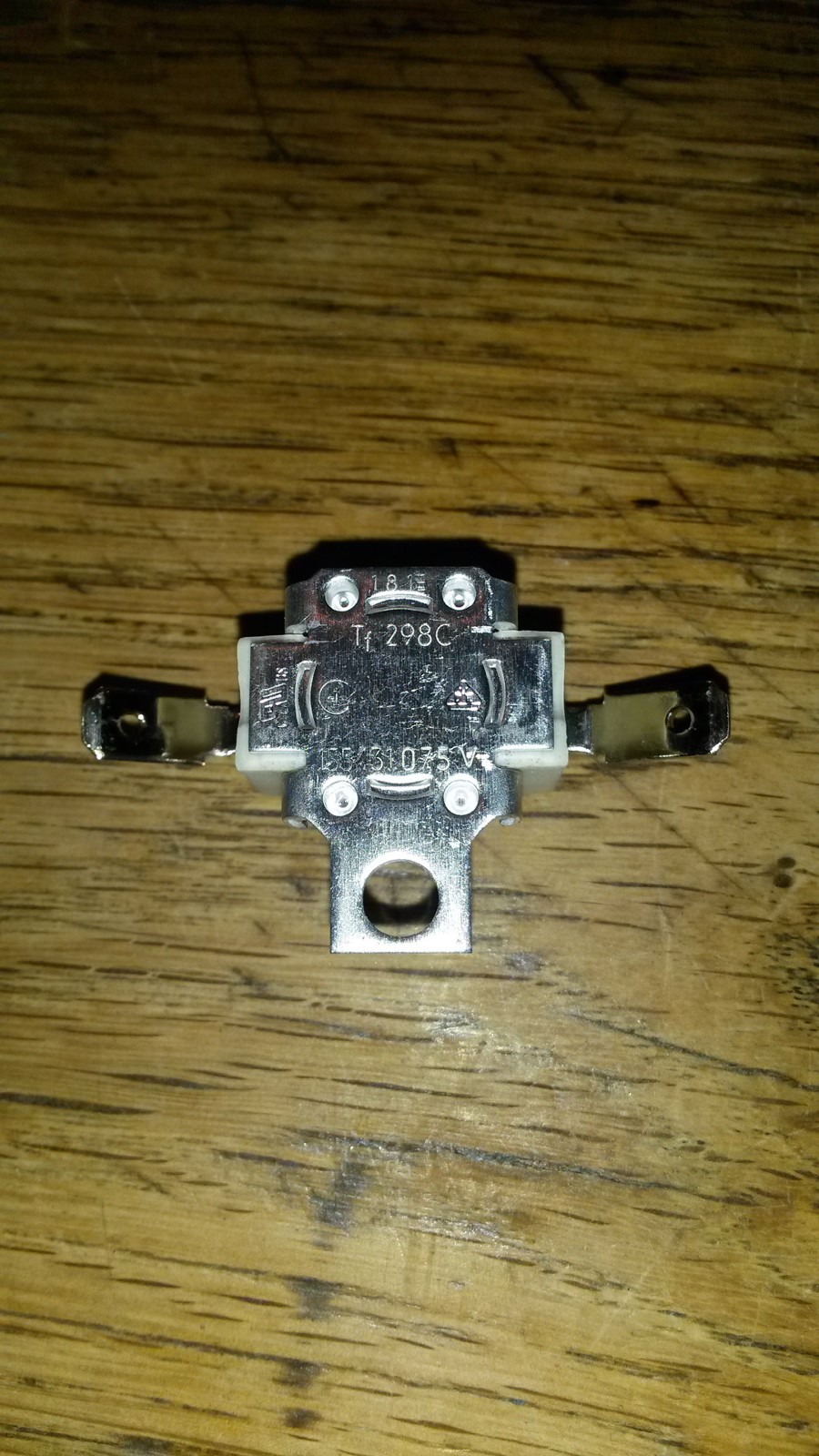

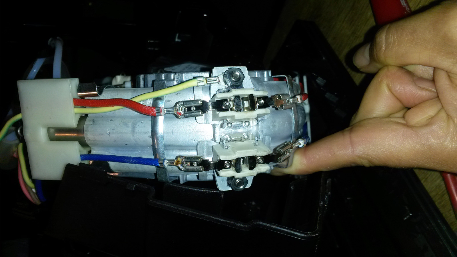

    Es ist doch nur eines der beiden Themostate hin oder habe ich das falsch verstanden? Die kann man doch auswechseln? Mach mal ein vernünftiges Bild, wo man das/die Thermostat(e) sieht.

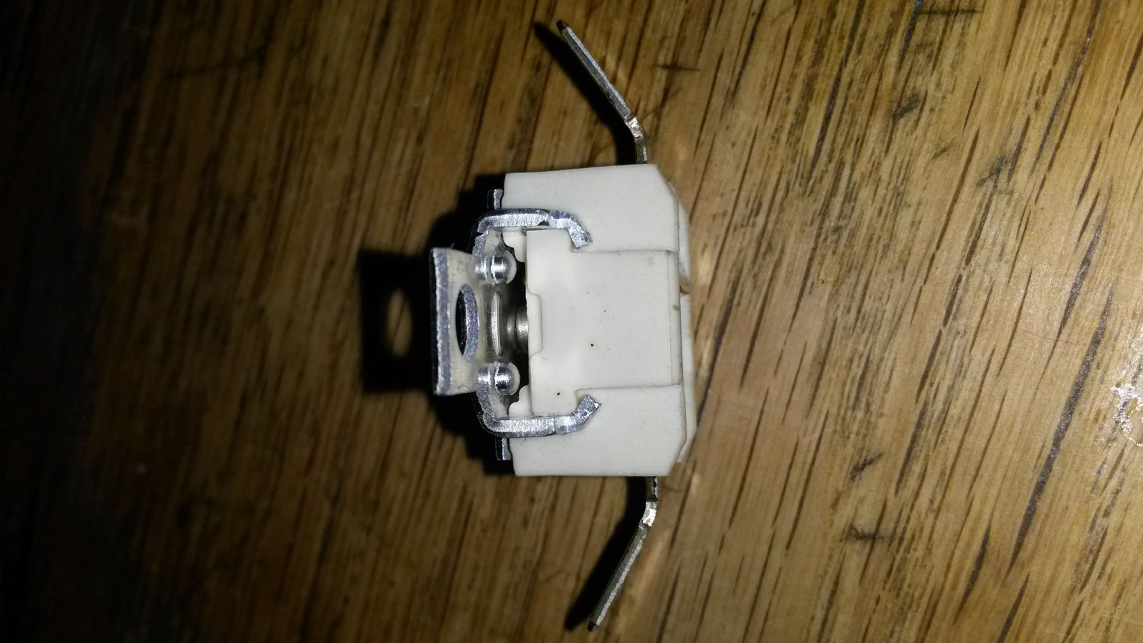

  • Hallo!
    Also sorry für falsche Kategorie und fremdes Bild...war so im Eifer.
    Hier die Fotos der Thermostate. Das blaue ist nicht durchgängig, habe das Rote aber besser aufnehmen können, weil es vorne liegt. Und dann hab`ich es auch noch abgeschraubt...stimmt, das müßte es einzeln geben! Versuche das mal im allwissenden Netz zu finden
    Viele Grüße und vielen Dank!!!!

  • Auf dem Thermostat sollte hintendrauf die Temperatur stehen.
  • Was für eine Artikelnummer hat das Thermostat?
  • Okay, mit der Teile-Nr.: 155431.006D05 kommt man drauf.
  • Perfekt,
    genau das Teil hab ich bestellt...let`s wait and see... :1f609:
