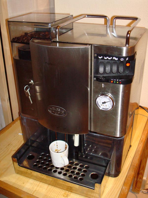

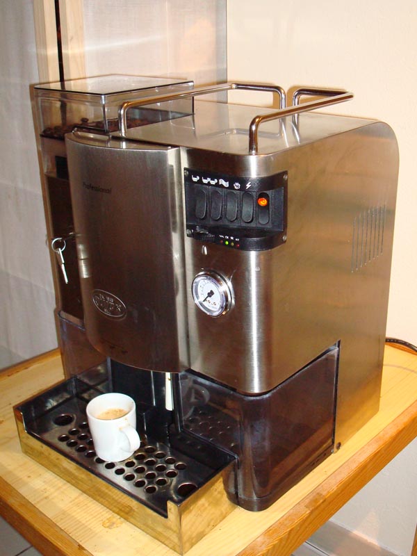

Quickmill 5000 Professional Inox
    • Quickmill 5000 Professional Inox
      Pro:
      - optisch/haptisch ein "Leckerle" . . :1f642:
      - Mahlwerk/Mahlgrad enorm fein (dagegen sieht der Trester aus einer Schaerer-Mühle wie "Waffelbruch" aus . . )
      - exzellenter Espresso optisch/geschmackstechnisch wie Gastro-Siebträger, wie ich finde . .
      Contra:
      - Sehr lautes Mahlgeräusch
      - Maschinenbautechnisch toll, aber viel filigraner als eine "Großserienmaschine" . .erinnert mich irgendwie an italienische Sportwagen :1f642:
      - sehr umständliche Tresterentleerung/Wasserbefüllung
      - Einstellungen für Mehlmenge kann nur global definiert werden, die bei max Füllmenge kommt soviel Kaffeemehl, dass die Brühkammer mind. 2x komplett gefüllt werden könnte, warum auch immer . . .
      Ich poste nachher noch Bilder und ein Video mit dem Arbeitsablauf in der Maschine bei geöffneter Türe . .

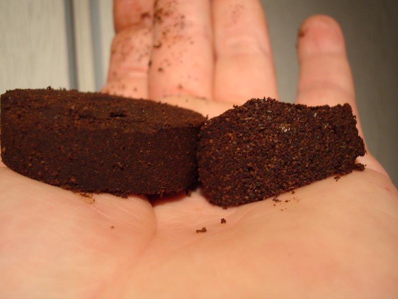

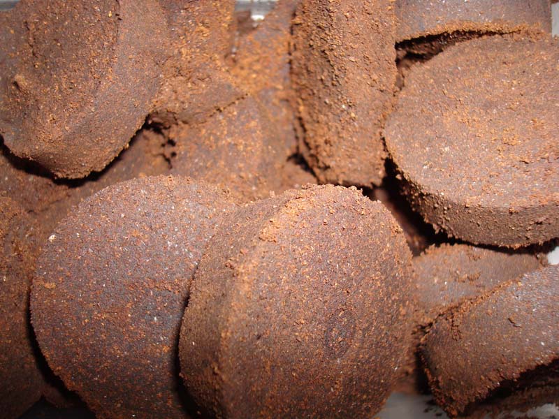

    • Hier die versprochenen Pics und das Video:
      Das Video hat ca. 1 MB und sollte auf jedem Windwos-Rechner laufen (hoffentlich)
      Achtet mal darauf, wie sich der federbelastete obere Kolben hebt . .bzw. wie hoch dieser Druck tatsächlich ist . . :1f624:
      home.arcor.de/schlenkman/Br%fchvorgang.WMV
      Das Video ist mit überbrückter Sicherheitsschaltung gefilmt, hier besteht dann akute Quetschgefahr!!!!!! Die Maschine hat genug Kraft, um einem den Finger abzuscheren!!!!!
      Also: Alleshöchste Vorsicht . . und auf EIGENE GEFAHR!!!!
      Ich muss ehrlich sagen: so fein und fest gepressten Trester habe ich bisher noch nie gesehen . . .kein einziges von den 35 Brühungen ist zerbrochen/zerfallen . . :1f60e:
        114,26 kB, 800×600, 563 mal angesehen
        127,84 kB, 800×600, 430 mal angesehen
        80,38 kB, 800×600, 471 mal angesehen
        63,08 kB, 800×600, 486 mal angesehen

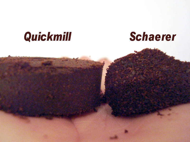

    • @Schlenkman:
      Wenn ich mir den Trestervergleich Quickmill-Schaerer anschaue:
      Bist Du sicher, dass das Mahlwerk Deiner Schaerer in Ordnung ist? Der Trester meiner DeLonghi sah auf fast feinster Mahlstufe genau so aus wie bei der Quickmill, aber nie so grob wie bei Deiner Schaerer.
    • Das Vergleichsbild ist natürlich nicht "ganz ok":
      Das Mahlwerk der Schaerer ist auf 1,5 . . .das QM auf 0,5.
      das Bild ist ja eine Makroaufnahme bzw. stark vergrößernd, man kann ja z.B. auch deutlich meine Linien in der Haut sehen. Schade, dass ich keinen Trester von einer Jura danaben legen kann, sonst würde dieser sicherlich wie "Felsbrocken" wirken . .
      Haptisch wirkt das Kaffeemehl aus der Schaerer wie eine "feine Mahlung" . . das QM ist hingegen schon fast wie Puder. . . .schwierig das besser zu beschreiben.

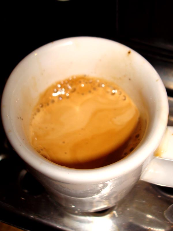

      Wobei "mein Kaffee" aus der Schaerer mir immer noch besser schmeckt, als der "verlängerte" aus der QM . . .
      Das Espressoergebnis, besonders Ristretto hingegen spielt die QM in einer ganz anderen Liga . . .temperaturtechnisch, optisch und vorallem geschmacklich bei analoger Kaffeesorte.
    • Aktiviere doch mal bei der Schaerer die Funktion "Nasspressen", damit du trockenere und fromstabilere Tresterkuchen erhältst. Oder hast du damit schon experimentiert? Außerdem würde dadurch die Fließgeschwindigkeit vermindert werden, ergo die Extraktionszeit verlängert werden, was sich normalerweise auch wieder auf Ergebnis in der Tasse positiv auswirken dürfte.
