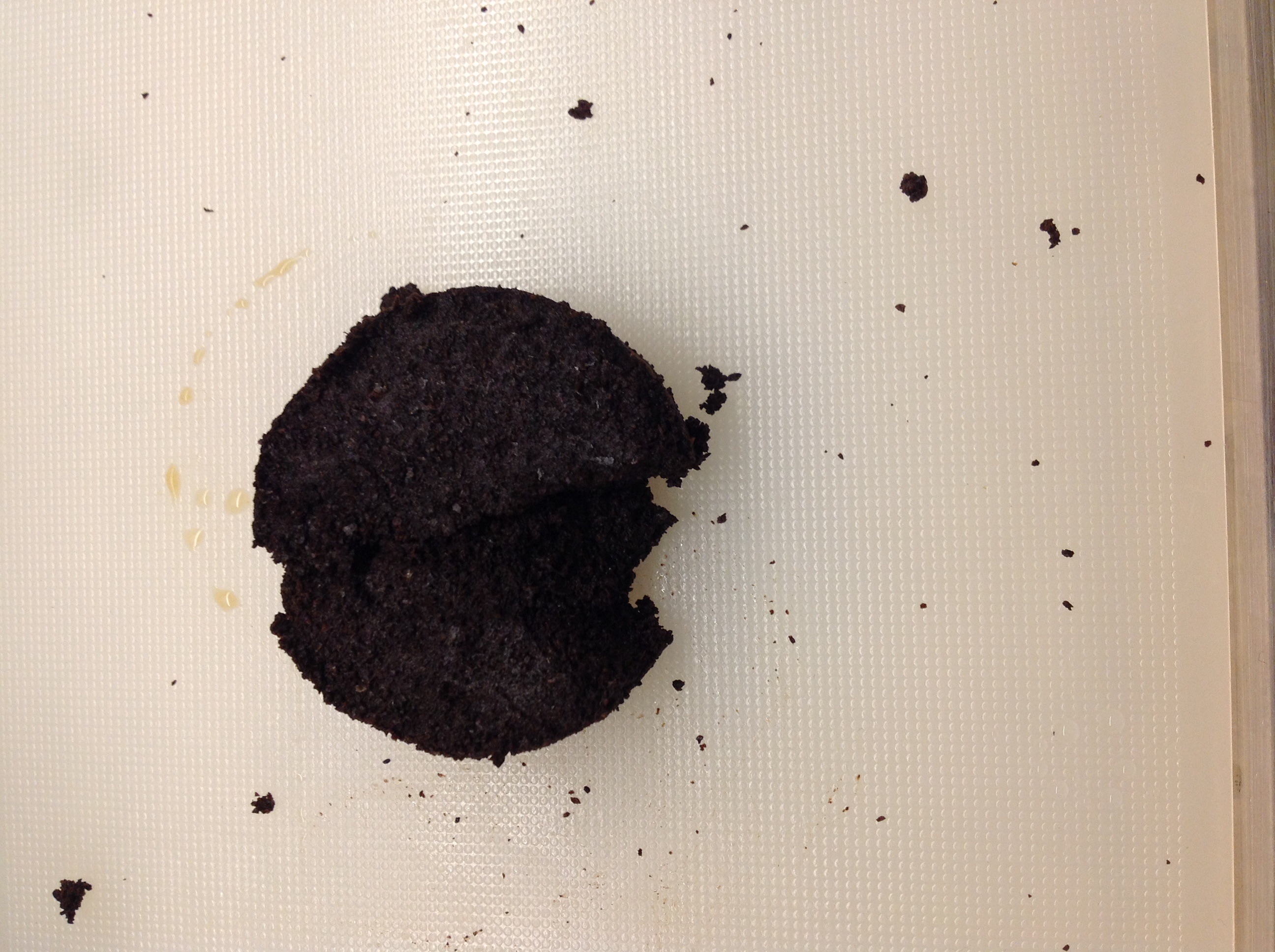

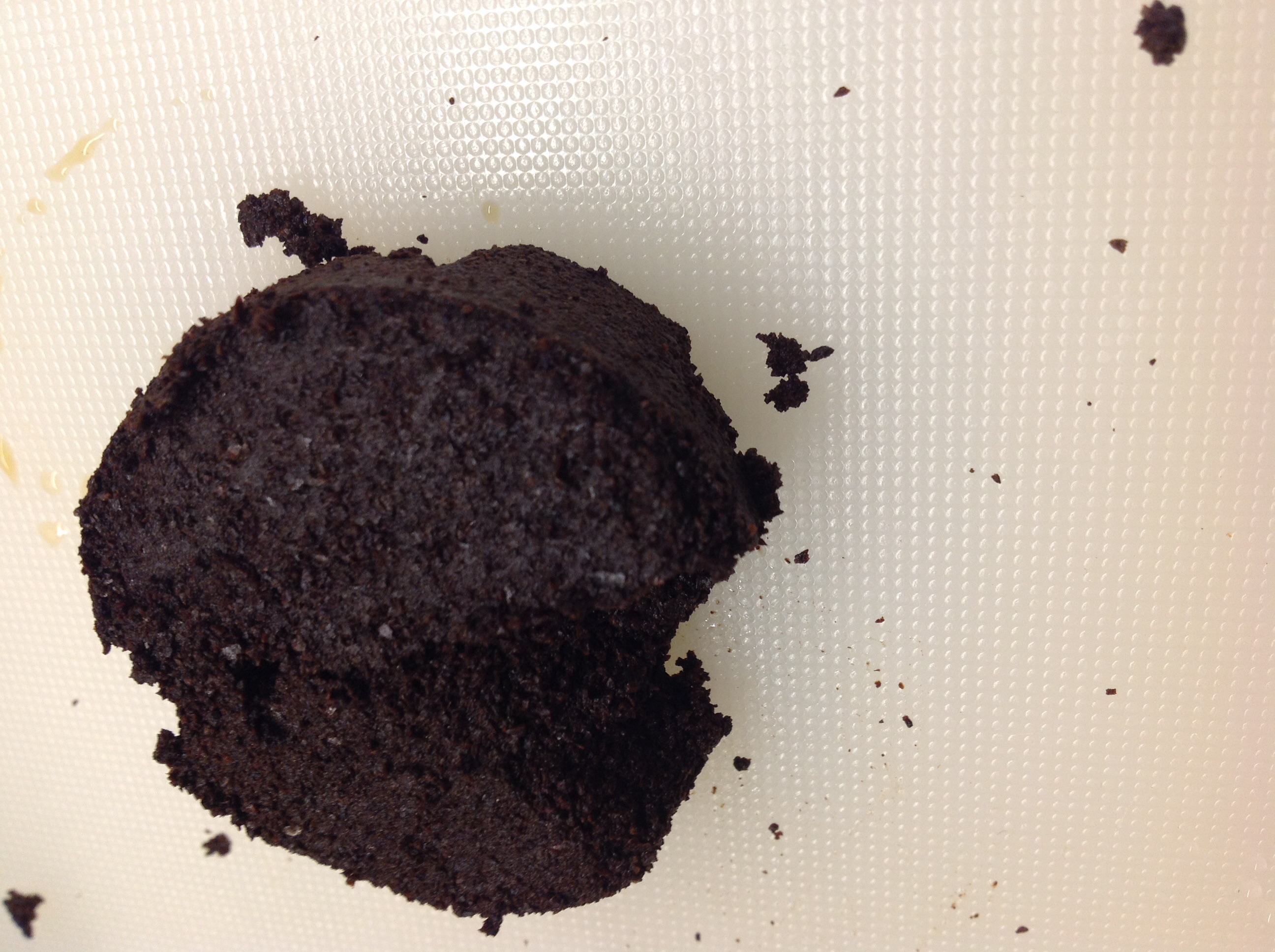

    Ich habe eine AEG CS5000 " geerbt" Super Zustand , regelmäßig gepflegt , entkalkt alles was dazugehört. Leider läßt sich die Kaffe Stärke nicht ändern , der Kaffe schmeckt, bleibt aber ziemlich Herzfreundlich :1f642: Ich mag ihn nun leider etwas stärker....Ich hab verschiedene Kaffe Sorten probiert ohne wirkliche Änderung ( von günstig bis teuer aus der Gastronomie) Der Puck der ausgeworfen wird sieht meiner nach gut aus . Einstellungen am Mahlwerk und dem Regler an der Vorderseite bringen keine Änderung .Die Brühgruppe hab ich mal gereinigt , einen Reset wie hier im Forum beschrieben durchgeführt aber leider auch ohne Erfolg.Hat mal jemand einen Tip für mich ? Grüße

    Lade mal ein Bild hoch, max. Aroma und 2 Tassen vorgewählt.
  • Mahlwerk öffnen und die Innereien reinigen. Danach ohne Bohnen ein paar Bezüge starten. Warnmeldung ignorieren. Bohnen wieder einfüllen.
    Der Puk ist noch viel zu grob. Feiner stellen oder die Grundeinstellung verändern.
