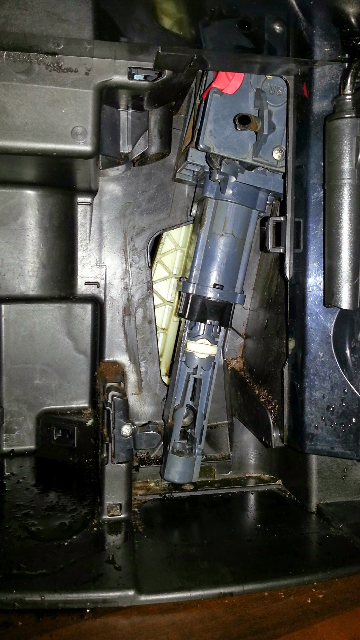

    Meine ESAM3000B mag mich nicht mehr und hat mir heute den Dienst verweigert mit folgendem Weihnachtsblinken : 1 Tasse (blinkt) 2 Tasse (blinkt) und Warndreieck leuchtet !!! dann war die Stimmung ohne Kaffee schon gleich mal im Keller :2639: im Internet habe ich mich dann unter anderem hier im Forum schau gemacht und bin in den Testmodus um zu prüfen ob ich die Brühguppe hoch und runter fahren kann bis zum endpunkt ! dies funktioniert einwandfrei !!! was mir jedoch komisch vorkommt und auch auf dem Bild zu erkennen ist, ist das das untere Teil der Brühguppe immer an der selben Position fest hängt egal ob ich die Brühgruppe hoch oder runter fahre ?! hat mir jemand einen Tipp was da los ist ich bin leider mit meinem Latein am Ende ! Danke euch und schönes WE vorab.

  • Das hatte ich diese Woche an 3 Maschinen....
    Das untere Teil rausfutteln, Bodenplatte entfernen und mit Akkuschrauber den Rest der Brühgruppe in die Entnahmeposition fahren.
    Sicherungsklammer an der BG lösen und Innenteil entfernen. Jetzt die beiden Innenteile zusammenfügen.
    Entweder die 4 Schrauben an der weißen Sperre entfernen und nach dem einschieben wieder zusammenschrauben oder so wie es ist reindrücken.
  • Ganz unten rausziehen, vielleicht oben etwas hochdrücken. Das untere Teil muss halt raus. Hebeln und Kunststoff passen nicht zusammen...

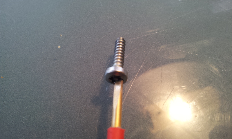

    Hast du einen Sicherheitstorx T20 zu Hause? Den brauchst Du um die Bodenplatte zu entfernen. Falls nicht soll bitte der Barbare Unnafrangä ein Bild einstellen. Alternativ könntest Du auch hinten unter dem Antriebsmotor mit dem Zeigefinger am Rädchen drehen. Aber ich denke Du hast heute Abend besseres zu tun.

  • Sieht nicht gut aus konnte alles wie Micha es beschrieben hatte durchführen und konnte dann auch die Brühgruppe wieder entfernen und zusammenbauen alles ohne Probleme nur leider blinkt beim einschalten nach längerem warten immer noch Tasse 1+2 und das Warndreieck leuchtet rot echt zum kotzen jetzt gibts morgen früh kein Kaffee habt ihr noch Ideen oder ab damit zum service ???
