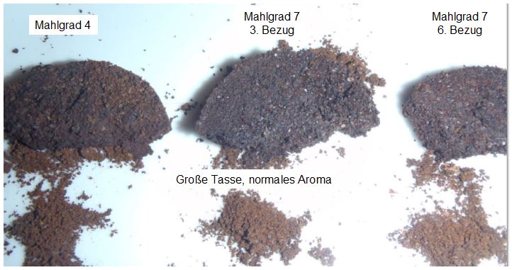

  • Hallo Stefan,
    der Trester ist ca 1cm dick und fest, stammt von einer großen Tasse, normales Aroma. Ich kann die Scheibe ohne zu zerbrechen aus dem Behälter nehmen. Man sieht im inneren des Trasters kein trockenes Pulver, das wohl ziemlich fein gemahlen ist (Mahlgrad 4). Auf ein Blatt Papier gelegt wird dieses nicht feucht, der Ballen ist total ausgepresst.
    Wenn der Kaffeebezug anfängt, erfolgt kein kurzer "Zwischenstopp" - kein Vorbrühen. Gibt es eigentlich Meßwerte bezüglich Wassermengen. Werde morgen früh mal einige Kaffee mit größter Mahlgradeinstellung machen. Komisch ist, wenn ich die Fehlermeldung "Kaffee zu fein....) mit ok. wegdrücke, kommt kurz Dampf aus dem Wasserauslaß, muß dann die Heißwassertaste drücken.
    Gruß Black

  • Hast du da den Wasserauslauf eingesteckt?

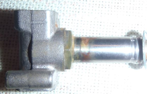

  • Trester und Solenoid
    Hallo Stefan,
    Ja, das Foto ist mit eingestecktem Wasserauslauf. Hab jetzt mehrere Kaffee mir Mahlgradverstellung gemacht. Kann dabei nur feststellen dass der Trester feuchter ist, aber immer noch fest. (Mahlwerk ausbauen und verstellen??? oder neue Mahlkegel???. Was mir noch eingefallen ist: Als ich die Maschine damals aufmachte sah ich, dass das Solenoid-Ventil am Dampferhitzer stark undicht war und habe es ausgetauscht, dabei nur die Anschlüsse für die Schläuche vom alten Ventil übernommen. Kann es möglich sein dass im Korpus vom Ventil verschieden große Bohrungen sind und ich das falsche drin hab`(Foto altes Ventil) Wenn ich die bekannte Störung mit ok. wegdrücke läuft heißes Wasser, stoppen aber mit der Heißwassertaste. Dann gurgelt es am Überdruckventil an der Pumpe und man sieht den Wasserfluß hin zum Schlauch Solenoidventil.
    Gruß Blacki
    Nein.
    Alles normal.
