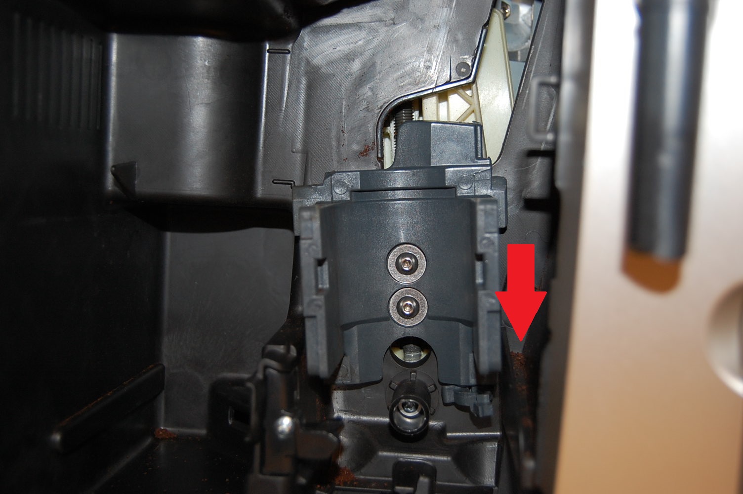

    also die Rinne die ich meine ist so zu finden:
    Zwischen Wassertank und dem inneren der Maschine ist ja eine Trennwand. Auf der Innenseite dieser Trennwand läuft parallel zum Wassertank eine Rinne, sozusagen parallel zum Wassertank aber halt im inneren der Maschine. Dort tropft immer ordentlich Wasser in die Auffangschale. Mir ist auch noch aufgefallen, dass unterhalb des Wassertanks auch immer etwas Wasser ist.
    War das eine verständliche Erklärung? Sonst mach ich noch ein Foto.

  • Meinst du die unten im Bild gekennzeichnet?
      278,5 kB, 1.504×1.000, 320 mal angesehen
  • Ja genau diese rinne meine ich! Danke für das einstellen des Fotos, das macht die Sache wirklich leichter.
    Aus dieser Rinne tropft eben Wasser in die Auffangschale - und unterhalb des Wassertanks ist auch immer etwas Wasser. Die Dichtung des Wassertanks habe ich aber ausgewechselt, das hat nichts geholfen.
    Gibt es eine einfache Lösung?
    Vielen Dank!
