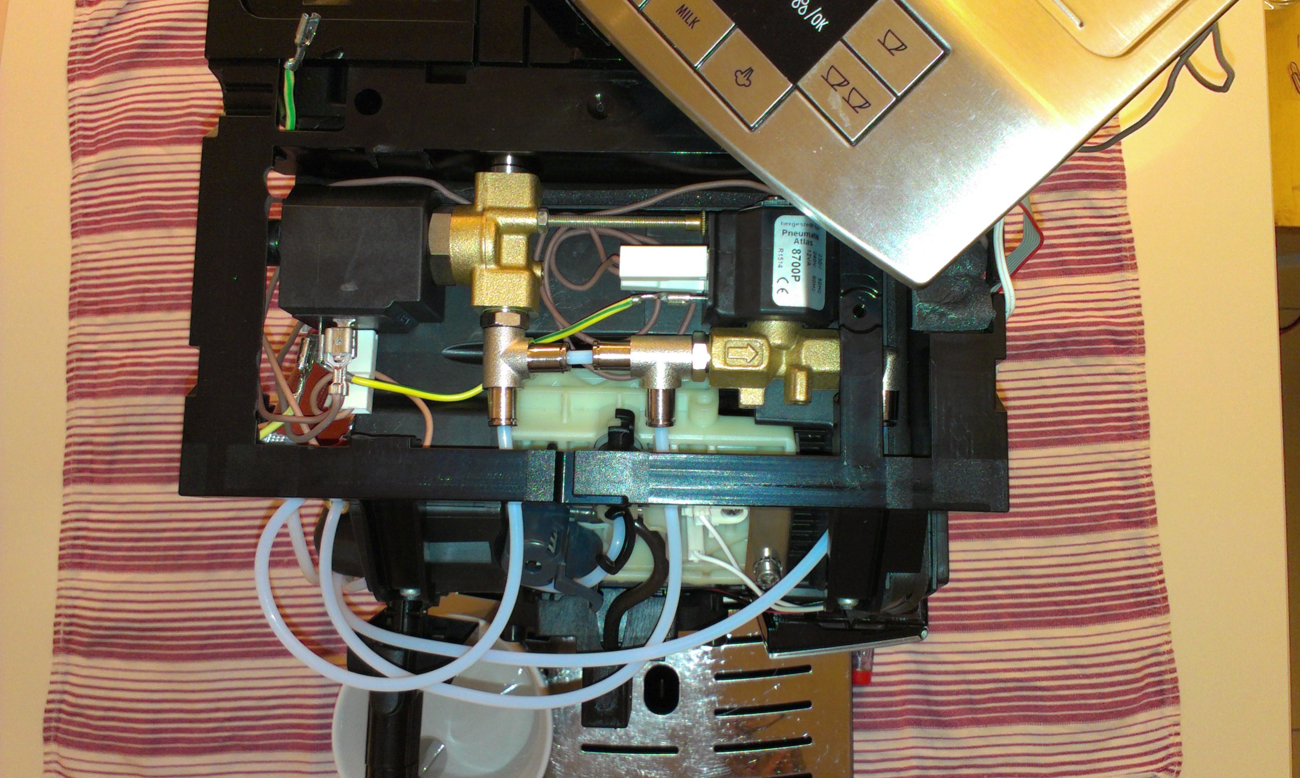

ich besitze die PrimaDonna S ECAM 26.455.MB.
Seit einem halben Jahr gab's immer mal wieder Probleme mit dem Dampfbezug bzw. mit dem Bezug von Milchschaum. Der Milchschaumbehälter ist auch schon zweimal "abgesprengt" worden. Durch das Lesen mehrerer Erfahrungsberichte bin ich zu dem Schluss gelangt, dass ich ein Problem mit den Magnetventilen haben könnte und habe deshalb 2x 2/2-Wegeventile und 1x 3/2-Wegenventil von DeLonghi (CEME Solenoid Valve) durch Ventile aus dem Industriebedarf getauscht. Eine "Umbauanleitung" hatte ich hier im Forum gefunden. So weit, so gut!
Nachdem ich nun am 23.12. den ganzen Tag an der Maschine herumgebastelt hatte - weil ich ja Urlaub habe
- wollte ich abends dann den Erfolg mit einer schönen Tasse Cappuccino krönen.
Gut, ich habe dann Espresso getrunken, weil nun überhaupt kein Dampf mehr kam. Heute die Maschine wieder aufgeschraubt und den Widerstand der Ventile gemessen.
2/2 Wegeventile mit 1700 Ohm
3/2 Wege Wegeventil 660 Ohm
Habe die Funktion noch getestet und sie an 230V angeschlossen. Alle Ventile öffnen und schließen einwandfrei, meine ich.
Dann habe ich noch das Heizelement für den Schnelldampf ausgebaut und auf Durchgängigkeit geprüft. Alles ok. Die Wasserführenden Leitungen und Anschlüsse habe ich nebenbei auch gecheckt - alle sauber und durchgängig. Wir haben auch immer einen DeLonghi Entkalker verwendet.
Am Heizelement habe ich noch geprüft, ob Spannung anliegt. Da ist mir aufgefallen, dass nur ganz kurz mal 230V ankommen (3-5 Sek.).
Kann es sein, dass der Sensor jetzt den Dienst versagt hat? Welche Widerstände sollte ich messen (kalt / warm)?
Wie kann ich den Widerstand messen? An den Magnetventilen war das ja noch recht einfach (an den Kontakten) aber wie funktioniert das am Sensor?
Ich hoffe, das ich das Problem hinreichend genau beschrieben habe und mir jemand weiterhelfen kann.
Ach ja, wie oben schon im Betreff erwähnt, das Problem bezieht sich ausschließlich auf den Dampfbezug. Heißwasserbezug funktioniert ohne Probleme.
