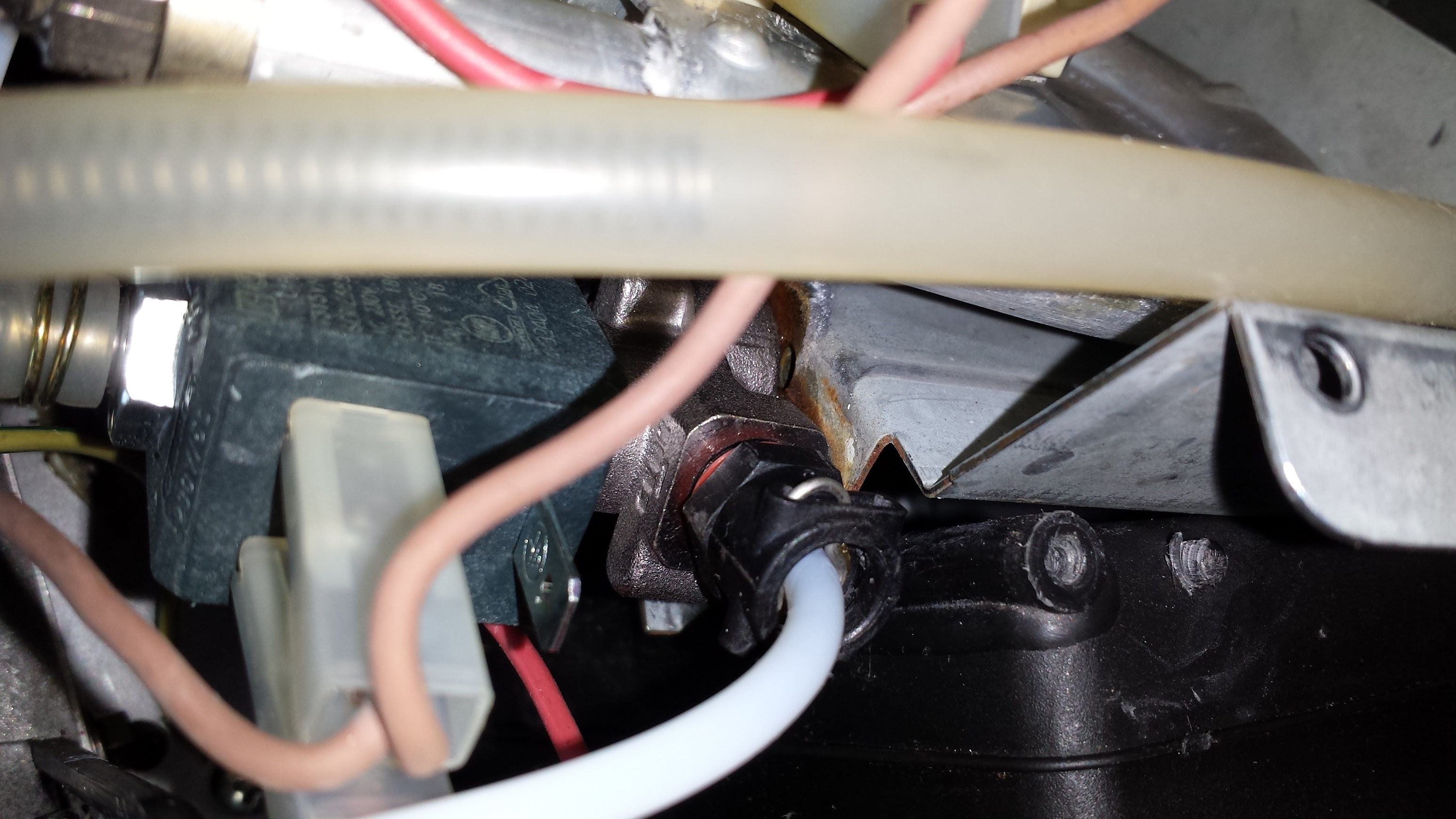

  • Ich habe es nun eingebaut aber es kommt nun kein Kaffee mehr raus und beim Spülvorgang kommt ebenfalls kein Wasser mehr. Ich merke wohl, dass heißes Wasser in der Auffangschale landet. Was mir noch aufgefallen ist, dass Magnetventil passt von den Gewinden nicht mehr so wie das originale, eine Seite passt nicht ganz herein wie man auf den Bildern sehen kann. Brauche ich da andere von den "Plastikteilen"? Verstehe nur nicht, warum nun gar kein Kaffee mehr herauskommt. Kann sich das wer erklären? Den Wasserfilter direkt hinter dem Wassertank habe ich noch getauscht aber auch auf die Pfeilrichtung geachtet.

  • Das Plastikteil geht schon rein, braucht halt Gefühl. Reisst aber auch gerne ab!!!
    Wenn du den kurzen Eingangsraccord rausschraubst, guckst du dann im Ventil auf ein kleines Loch?
  • Ich habe das Gerät wieder in Werkstatt stehen und bin gerade nach Hause gekommen. Normal habe ich drauf geachtet, dass das Ventil genauso reinkommt wie das Alte. Aber fester geht die eine Seite echt nicht oder ich wollte nicht.
    Edit: Ich habe meins bestellt und da stand folgendes noch bei, bzw. das Bild war dabei wie es im Anhang zu entnehmen ist.
    ​Weitere Informationen: Innengewinde ist nicht identisch zum Original. Es entsteht ein kleiner Abstand. (Siehe "Downloads")
    Und unter Downloads ist das Bild zu sehen.

  • Das wird so aber nix, des wird nicht dicht.
  • Mußt halt mal schauen, wie das Wasser in der Trofschale landet. Durch den dicken Schlauch am Magnetventil?
