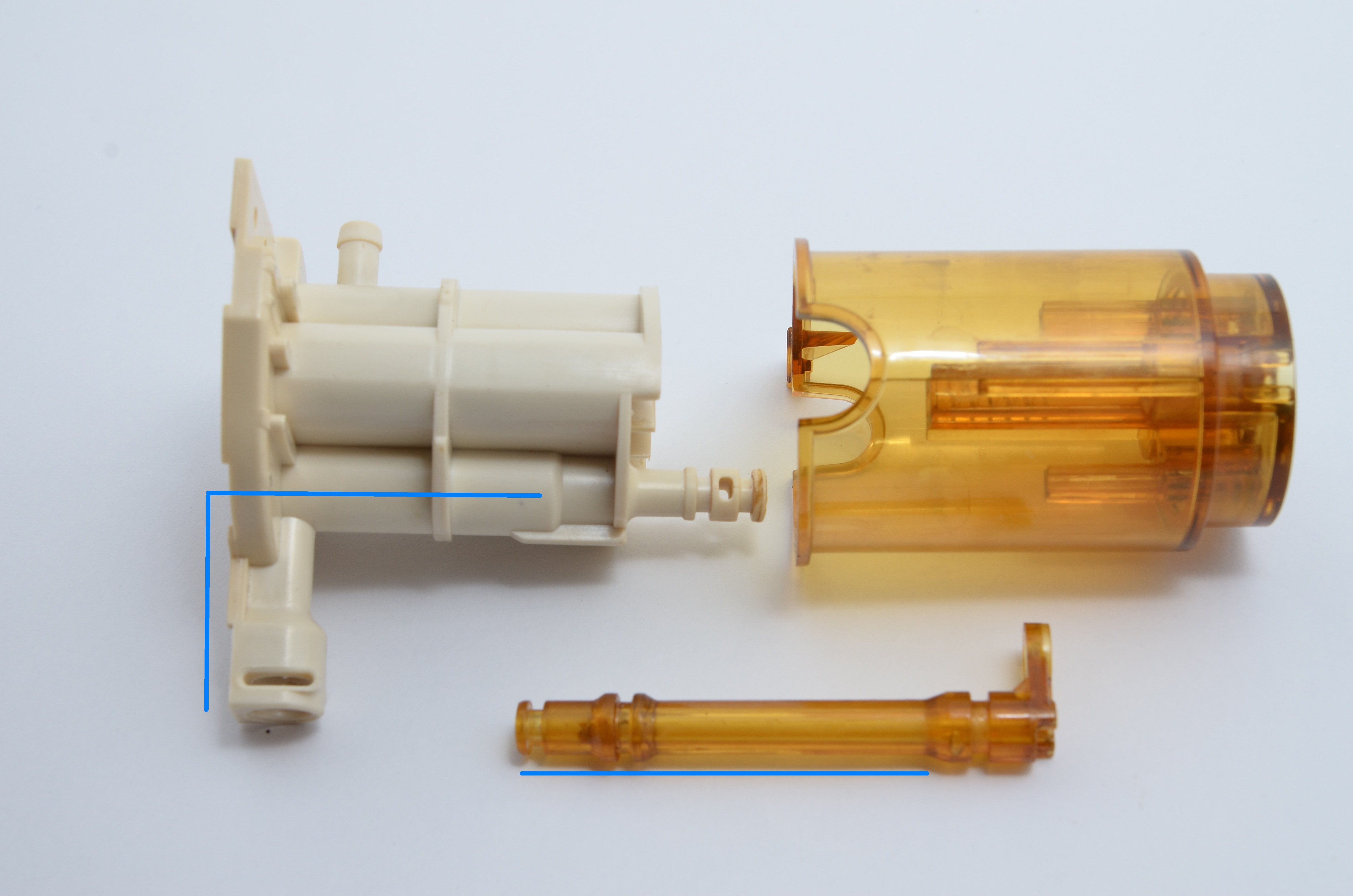

  • Steffenbohne schrieb:
    der Stutzen am Brühkolben ist gereinigt
    Und hinter dem Stutzen? Der Dreck kommt ja von innen. Da Kann es auch verstopft sein (s. blaue Linien).
    Meinst du das Steigrohr am Brühkolben?
    IM oberen Brühkolben.
    Und bei den Funktionstest konnte ich die Pumpe auch nicht ansteuern.
    Stand sie Brühgruppe dabei ganz oben? Das Wasser muss ja ablaufen Können.
