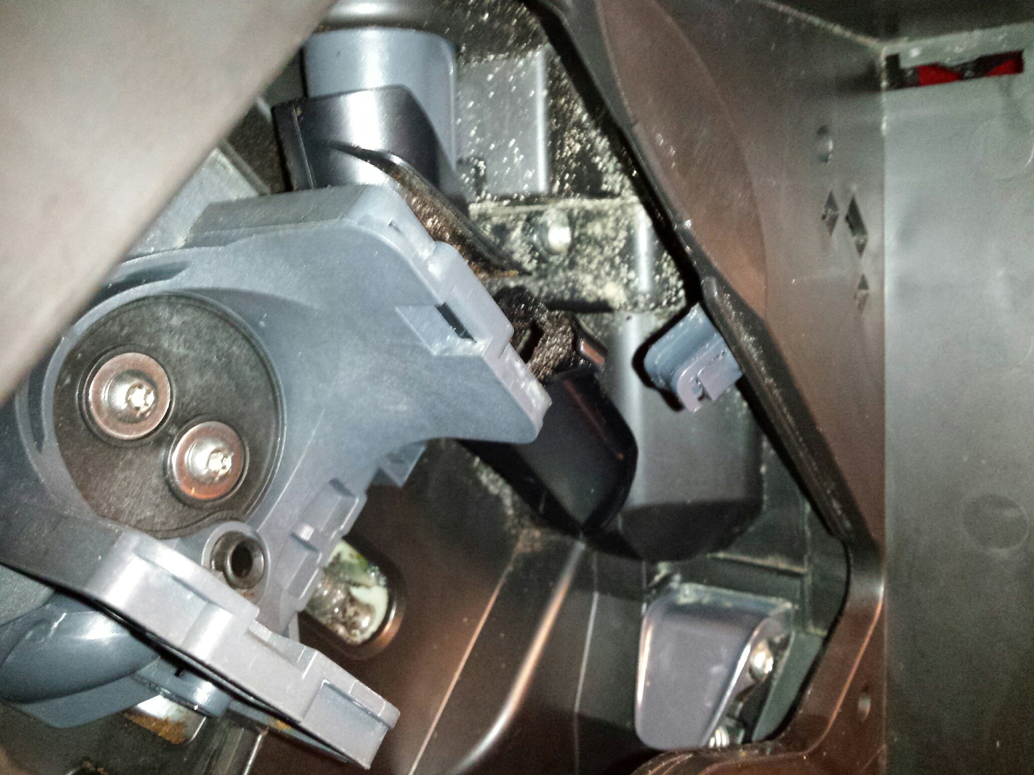

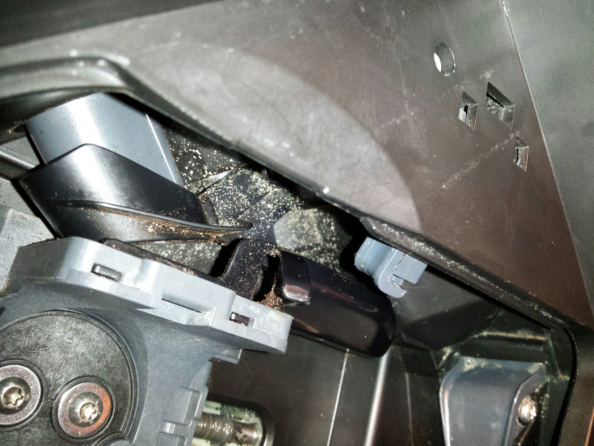

    Nun war ich 2 Wochen nicht zu Hause und der Rest der Familie hat's wohl nicht so genau genommen mit der täglichen Pflege. Als ich die Brühgruppe reinigen wollte, traf mich fast der Schlag. Hinter dieser hat sich alles mit Schimmel vollgesetzt. Leider kommt man dort kaum mit dem Lappen und Reinigungsmittel hin, Pinsel geht zwar stellenweise, aber ich würde es schon ordentlich reinigen wollen.
    Ich habe einmal zwei Fotos gemacht. Das Gehäuse wollte ich nicht abnehmen (Anleitung habe ich im Forum gefunden), da ich denke, dass mich dies nicht weiterbringt. Auf den Bildern sind quasi hinter der entnommenen Brühgruppe zwei Torxschrauben zu sehen. Kann ich diese einfach rausdrehen, damit ich die Halterung der Bruhgruppe entfernen kann, oder fällt dann u.U. auf der anderen Seite irgendetwas heraus, wo man dann nur noch sehr schlecht dran kommt?
    In einem anderen Thread schrieb ein User, dass er versucht hat die Schrauben zu lösen und diese letztlich ausbohren muss. Ist dies Pech oder die Regel?
    Aufgrund schlechter Erfahrung frage ich dies mittlerweile lieber vorher...
    Wäre super, wenn mir jemand kurz die Freigabe für's Rausdrehen der beiden Torxschrauben "erteilen" könnte oder eine Idee hat, wie man sonst gut an die Stelle kommt.

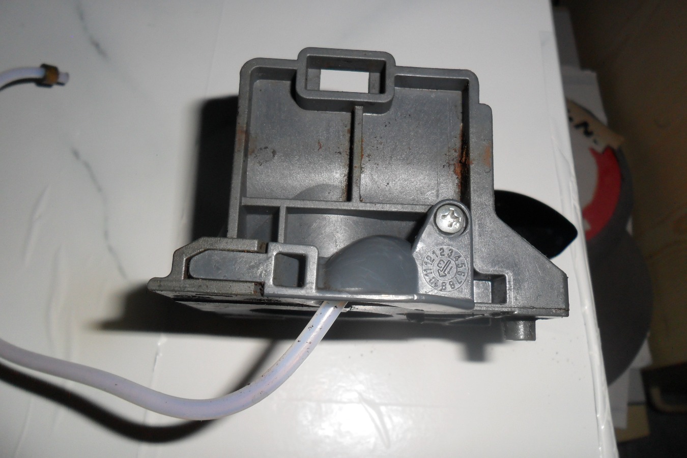

    Ich habe versucht diese Halterung für die Brüheinheit abzuschrauben. An der Halterung ist ein kleiner weißer Schlauch befestigt. Wo und wie kann man diesen sicher entfernen ohne ihn zu beschädigen?

  • Dieser kleine Schlauch führt zur oberen Brüheinheit, weil durch diesen der Kaffewe beim Verbressen gefördert wird. Wenn der Schlitten abgebaut ist, aber noch an der oberen Brüheinheit hängt, ist der Abbau dieses Schlauches nicht so infach.
    Auf dem linken Foto kannst Du eine Kreuzschlitzschraube sehen, die man lösen muss. Auf dem rechten Foto sieht man wo der Schlauch eingesteckt ist und rechts unter dem Schlauch ist eine Kerbe, in die man mit einem Normalschraubendreher eindrückt und dann löst man die Halterung. Dann kann man den Schlauch herausziehen. Unten ist ein O-Ring, in den der Schlauch später wieder eingedrückt werden muss, sofern er noch dicht hält und unversehrt ist.
    Hoffe geholfen zu haben und wünsche viel Erfolg bei der gründlöichen Schimmelentfernung!
