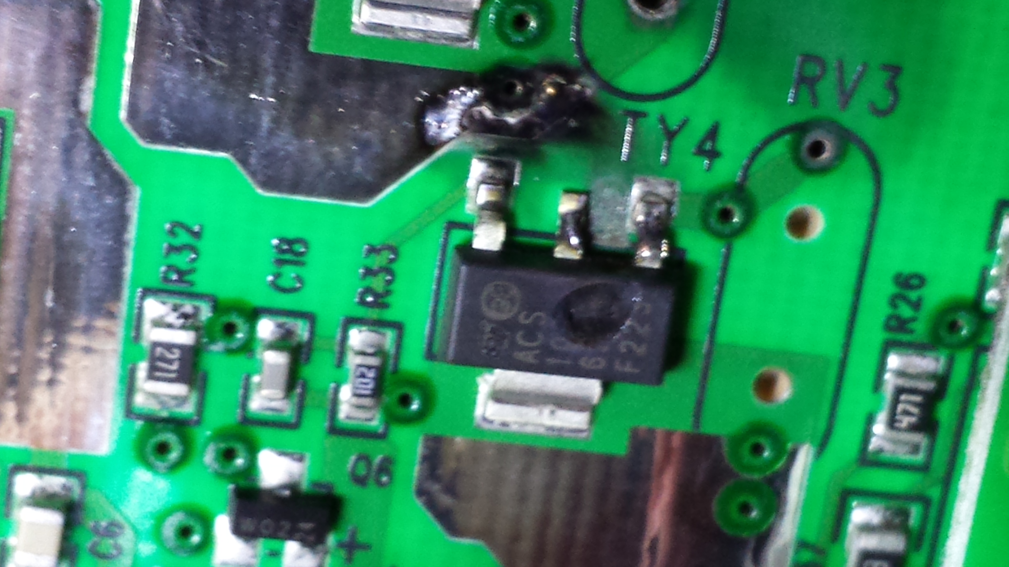

    Ich glaube ich habe den Fehler gefunden....
    Ich habe mir die Platine mal näher angeschaut. Hier gibt es den TY4 - und dieser scheint abgeraucht zu sein. Aber warum?
    Wenn ich eine neue Bestelle, dann raucht diese doch bestimmt auch gleich wieder ab...
    Könnt Ihr Profis Euch mal das Bild anschauen und mir das bestätigen...

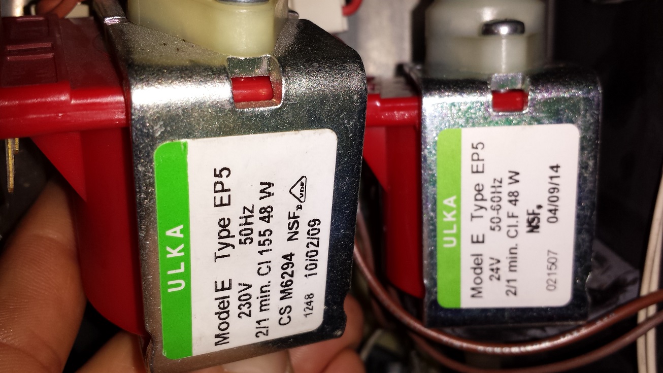

  • Richtige Pumpe (230V) und richtig angeschlossen?
  • Hallo Michael/ Hallo Stefan,
    der neue TRIAC ist bereits auf dem Weg (Danke Michael :1f44d: ).

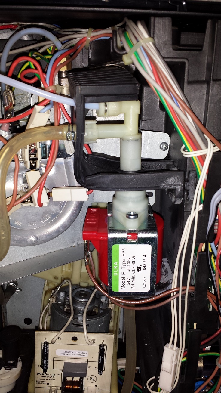

    Bei dem Anschluss kann man - meiner Meinung nicht allzuviel falsch machen - oder?!
    Das einzige was ich anders gemacht habe, war dieses Stück Kabel welches in Harz eingelassen war und in diesen "Slot" gesteckt war. Das alte habe ich vorsichtig mit einem Schraubendreher gelöst und in den neuen Slot reingesteckt (Also ohne es dort auch wieder einzugießen - da das Kabel ansich ja noch eingegossen ist.
    Unten mal ein paar Bilder. Ich meine jetzt nicht, dass die Pumpen unterschiedlich sind - was meint Ihr? Die Herz Zahl wird bei der mit 50-60 angegeben... Kann hier der Fehler liegen?
    Ist die Pumpe evtl. die falsche oder defekt?

  • Arrrggghhhhh...
    Shit (entschuldigt den Kraftausdruck --> muss aber raus)... darauf habe ich nicht geachtet.
    Ok. Jetzt warte ich auf den TRIAC.
    Die Maschine war schon recht laut. Kann man sagen, dass sie mit einer neuen Pumpe prinzipiell leiser ist? Ist das Problem evtl. bekannt?
    Ansonsten würde ich die alte wieder verbauen. (Vielleicht sollte ich das zu Testzwecken ob die Maschine nicht noch mehr abbekommen hat sowieso erstmal tun und mich dann um eine neue Pumpe kümmern.

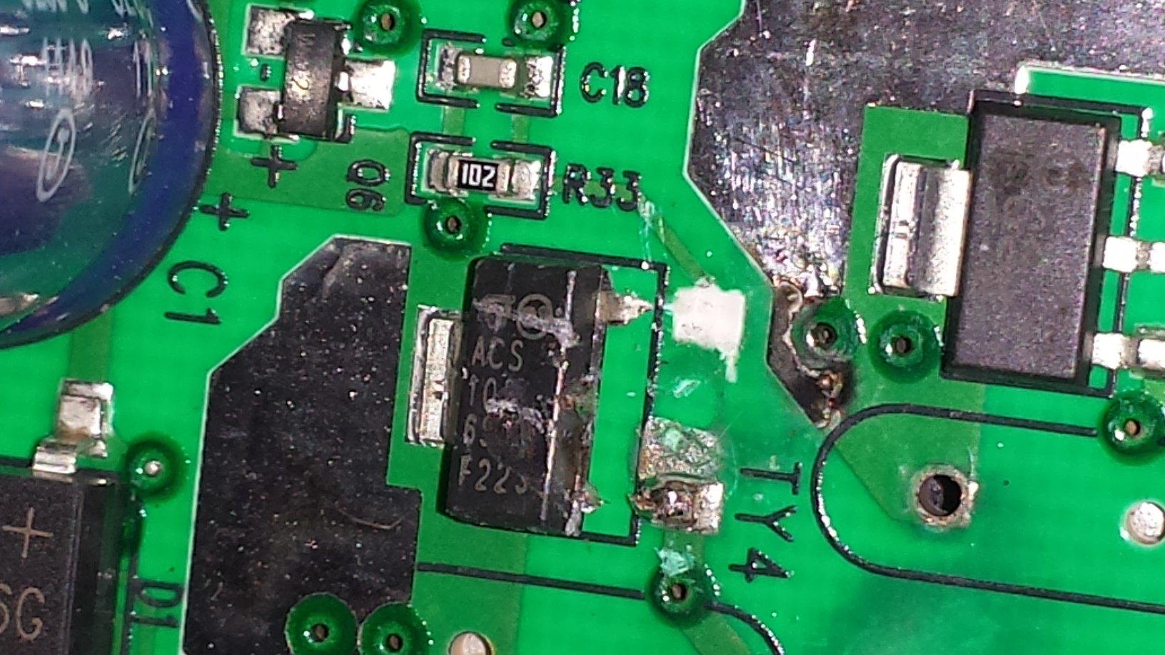

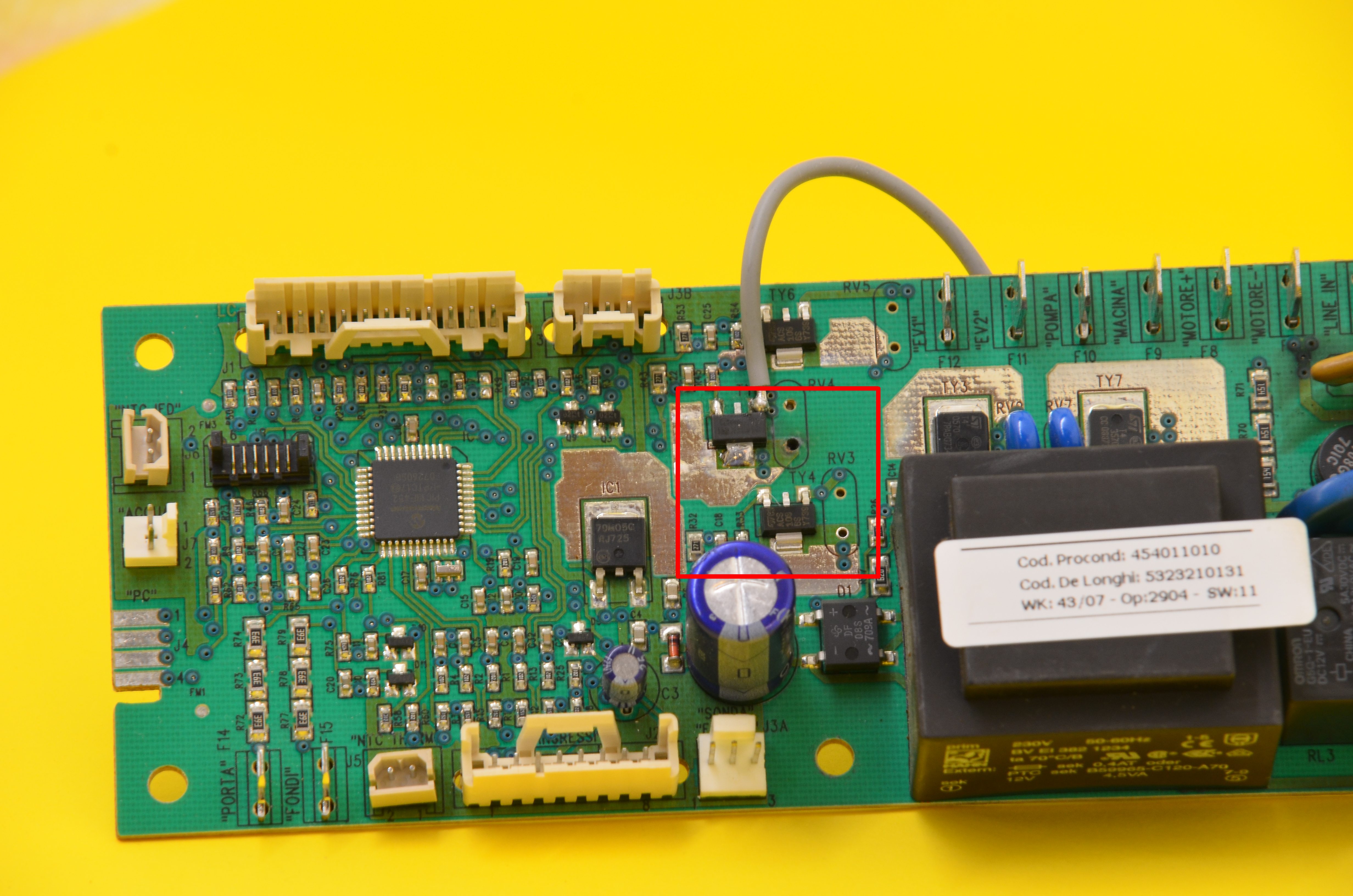

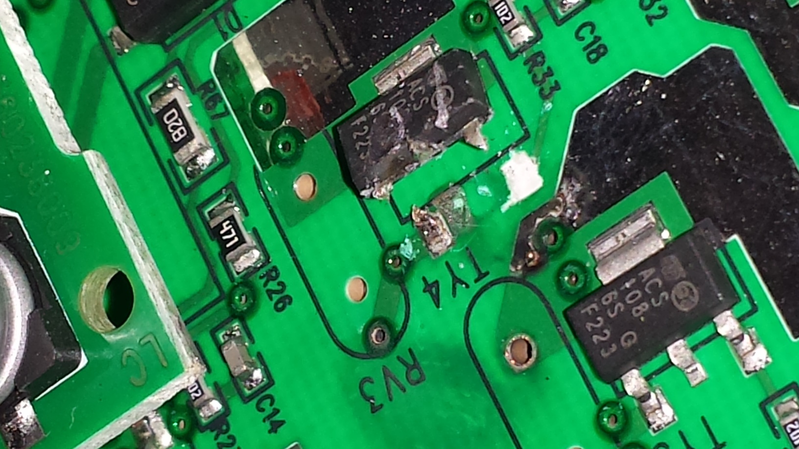

  • Für mich schaut es nicht so aus, als ob es mit dem Triac getan wäre. Wenn ich mir die fette Lötbahn gegenüber der TY4-Füsschen so anschaue :1f635:
  • Ich habe mal einen Ausschnitt aus einem meiner Bilder als Vergleich eingestellt.
    Was für mich komisch aussieht sind die farblosen Durchkontaktierungen.
