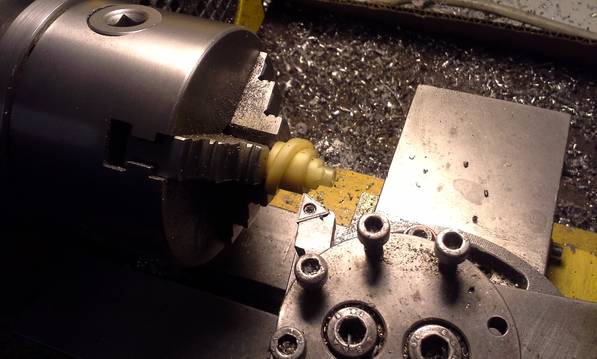

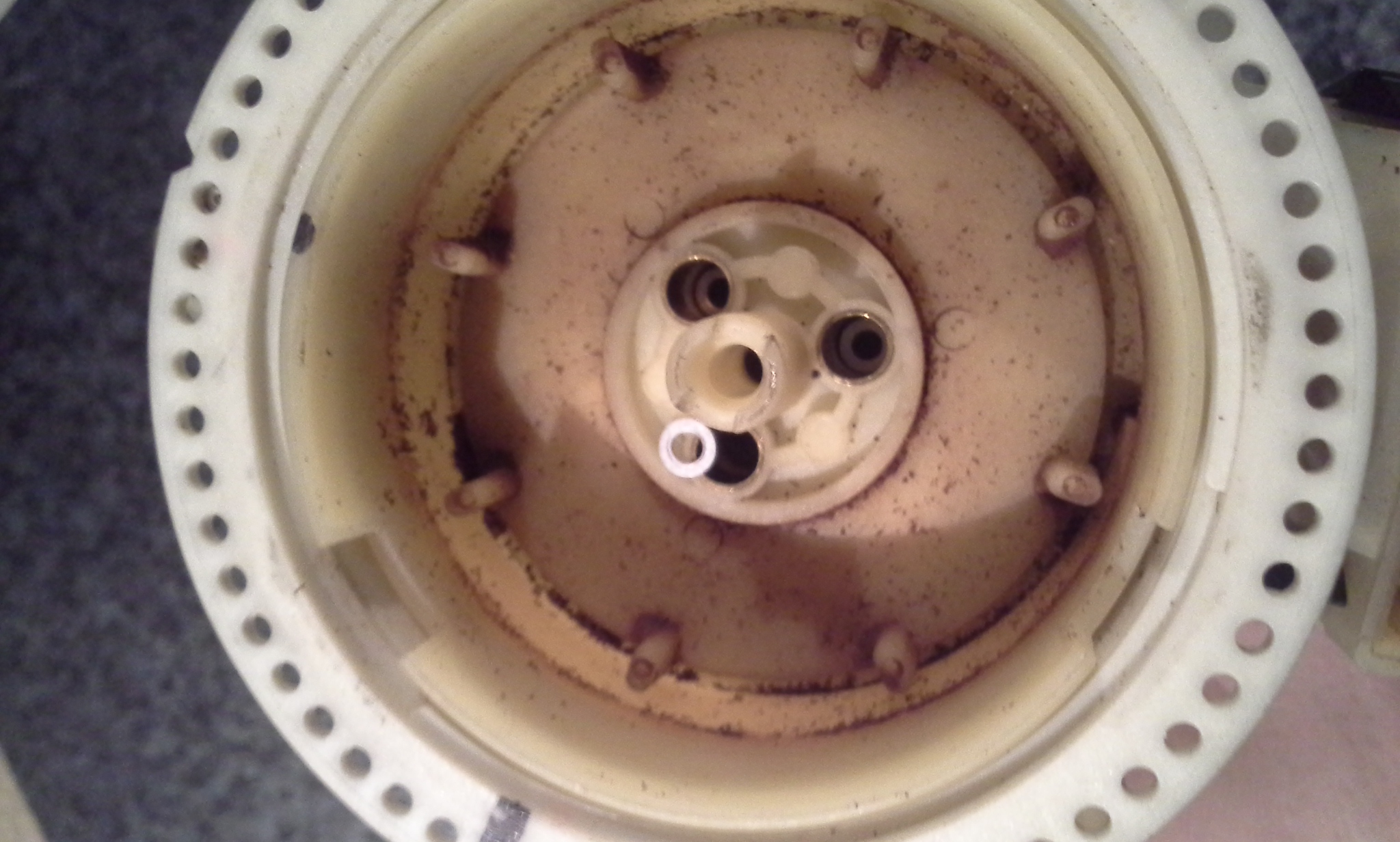

    Das mit dem "Anheben" des Mahlkegels habe ich so gelöst:
    Ich habe an der "Bohneneinzugsschnecke" den Flansch schrittweise auf der Drehmaschine abgedreht. Somit ist mein Mahlkegel jetzt um 2mm angehoben. Unter den drei Federn liegen je zwei Beilagscheiben damit die Vorspannung wieder die gleiche ist. Gebracht hat es bei meinen neue Mahlsteinen nichts. Bis die Steine sich berühren würden, müsste ich wahrscheinlich nochmal 2mm anheben. Vielleicht nehme ich mir auch noch die Zeit und probiere es mit meinen alten ausgelutschten Mahlsteinen aus, ob die mit der Mod feiner mahlen. Mein Mahlring ist auf jeden Fall in der untersten Position, also mit den drei Zapfen am Ende des Gewindes. Weiter runter justieren geht nicht.
