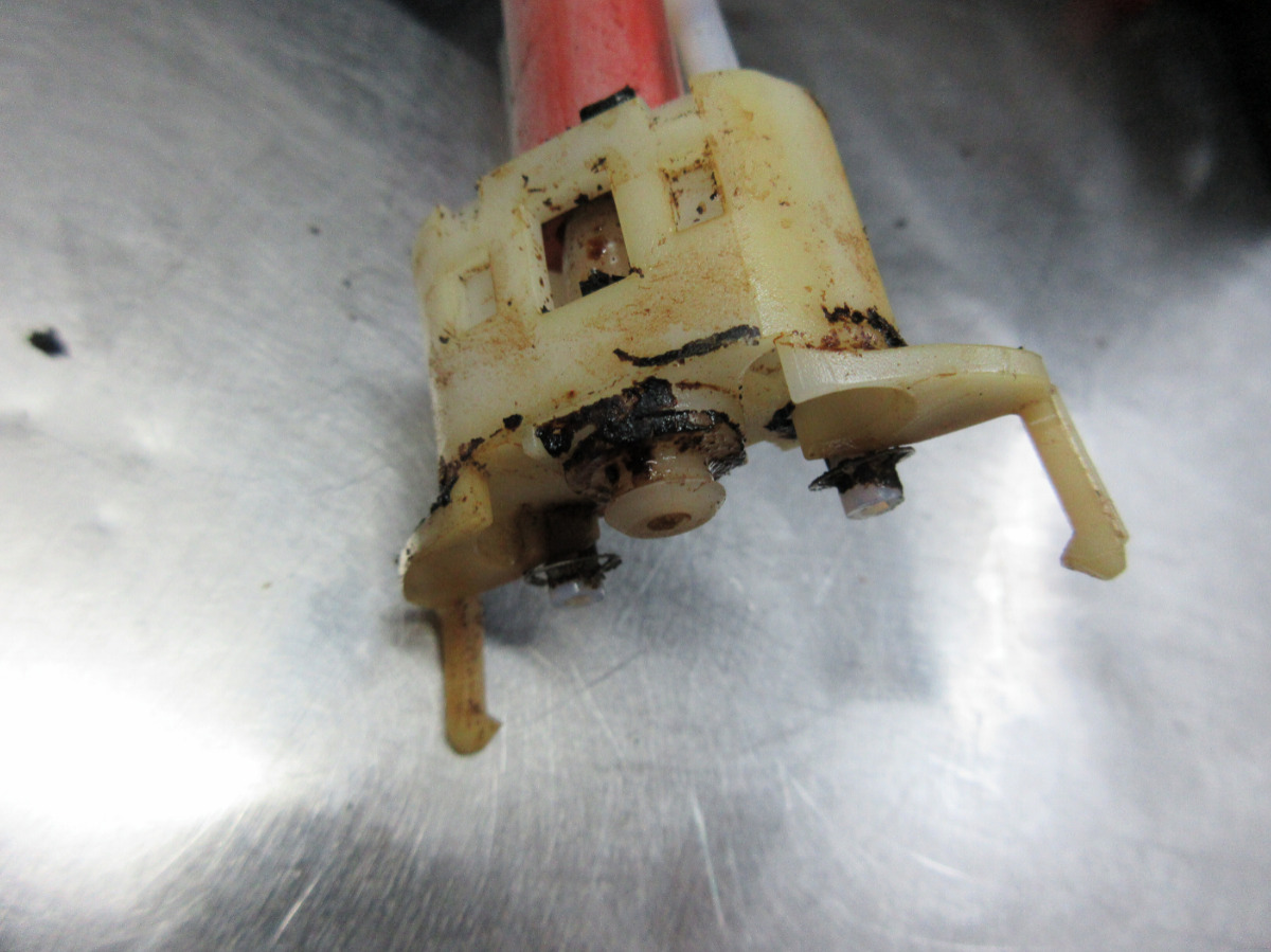

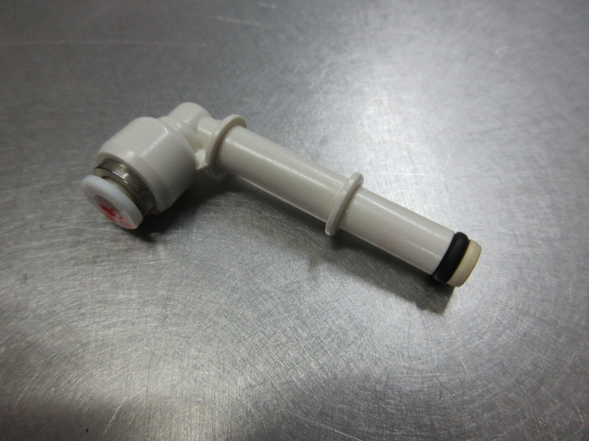

  • Ich würde sowohl den Schlauch als auch die Steckerbuchse kaufen.
    Die hier caffe-limes.de/advanced_search…rds=steckerbuchse&x=0&y=0
    Ich hatte mal ein WMF mit Steckerbuchse, welche einen Haarriss durch zu hohen Druck erllitten hat, kostet nicht die Welt.

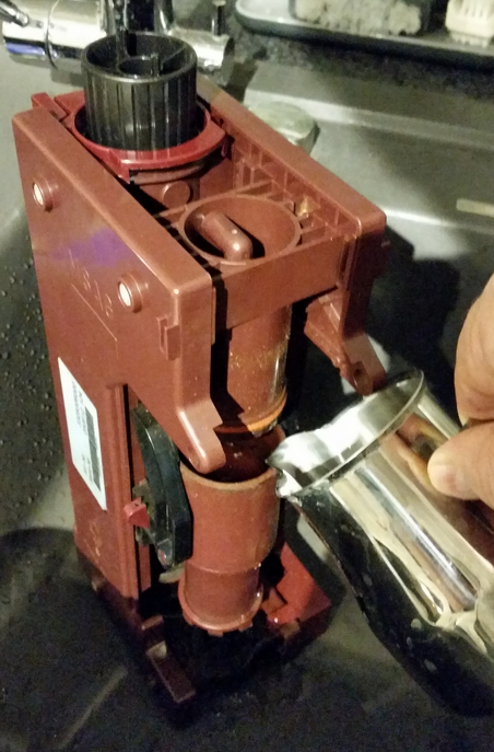

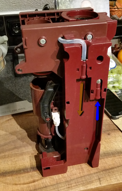

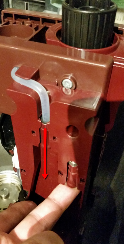

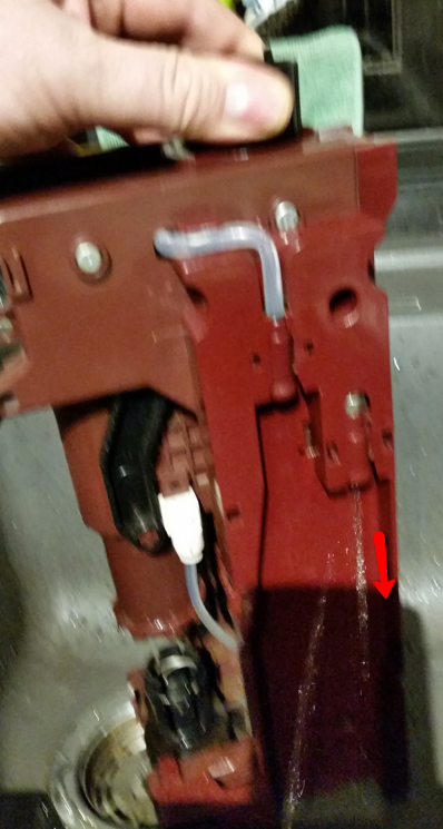

  • Moin Kuba,
    mach es am Anfang nicht zu kompliziert, versuche den Weg in die Brühgruppe, durch die Brühgruppe und raus aus der Brühgruppe zu testen.
    Dazu würde ich als erstes die Wege in der Brühgruppe außerhalb der Maschine prüfen.
    • Entnehme die BG
    • Verfahre mit dem Multitool die BG wie im Bild zu sehen
    • Gieße Wasser an und drehe die Kolben zusammen, das Wasser muss unter leichter Anwendung von Kraft, aus der rechten Seite (Zulauf) fließen.
    • Selbiges wiederholst du, nur hältst du nun mit dem Finger die rechte Seite zu, das Wasser muss aus der linken Seite fließen (Kaffeeausgang)
    • Resultat hier posten.
      511,83 kB, 426×666, 2.705 mal angesehen
      562,73 kB, 452×687, 2.154 mal angesehen
      510,08 kB, 398×745, 1.477 mal angesehen
      583,93 kB, 410×802, 2.041 mal angesehen
    Gruss Ingo ;)
    Dieser Beitrag wurde bereits 1 mal editiert, zuletzt von 'Ingo ()

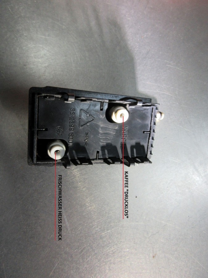

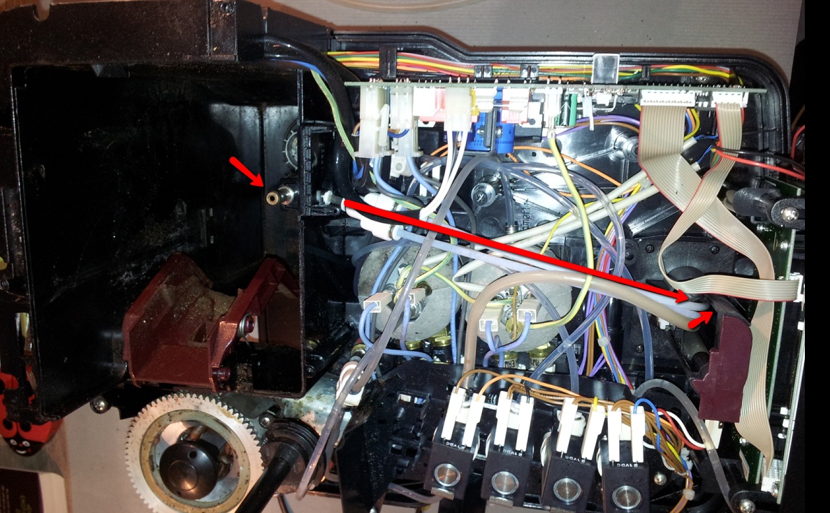

  • Der Kaffee wird durch das obere Brühsieb durch den Schlauch ja über den Übergangsnippel in die Maschine geführt und nach etwas Schlauch, kommt er halt vorne da wo die Tasse steht raus :1f602:
    Also spiele Brüheinheit:
    Schlauch auf den oberen, linken Stecknippel stecken und dann Wasser (oder eben erstmal nur durchpusten) durchpressen und schauen, ob was in die Tasse fliesst. :1f624:
    Den Deckel musst du dafür natürlich nicht abnehmen, ich wollte dir damit nur die Verbindung zeigen :1f609:

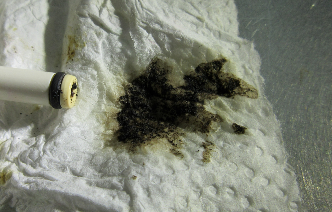

  • Verstopfung auf dem Kaffeeweg wahrscheinlich
    Hallo Ingo,
    bei Mund zu Schlauchbeatmung kam mit Mühe ein Hauch in der Tasse an.
    Wasser (aus dem Mund reingeblasen, da wir keine andere Möglichkeit haben, tröpfelte nur gering.
    Dann haben wir eine Fahrradfußpumpe eingestzt. Bei 2bar kam auch nicht mehr als bei Lungendruck.
    Wir sind bereit für weitere Experimente.
    da wir heute den Rest des Tages zu Hause sind, können wir kurzfristig neue Ideen umsetzen.
    Lieben Gruß
    Bettina
    wir haben mit einem kleinen Bohrer (nicht schimpfen) den Übergangsnippel frei gemacht. Danach floss Wasser und Luft.
    Nach mehreren Brühvorgängen war wieder unter der Brüheinheit und unter dem Tresterfach Wasser.
    Nach dem Reinigen des unteren Brühkolbens mit einer Armada aus Ultraschall, Entkalkter, Reinigungstablette und Nadeln für die Löchlein in dem Sieb ist es jetzt bei 2 Brühvorgängen trocken geblieben. Das beobachte ich jetzt. Oder fällt Euch etwas ein, was wir jetzt noch tun sollten?
