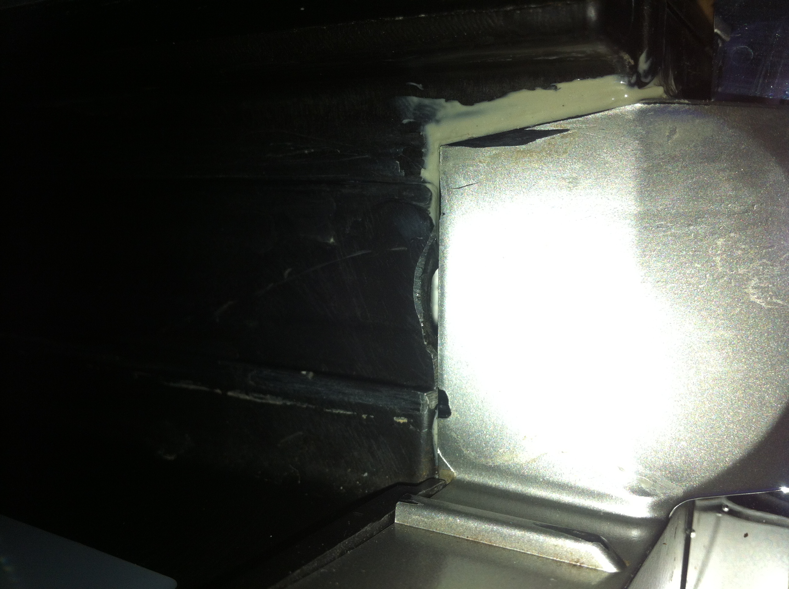

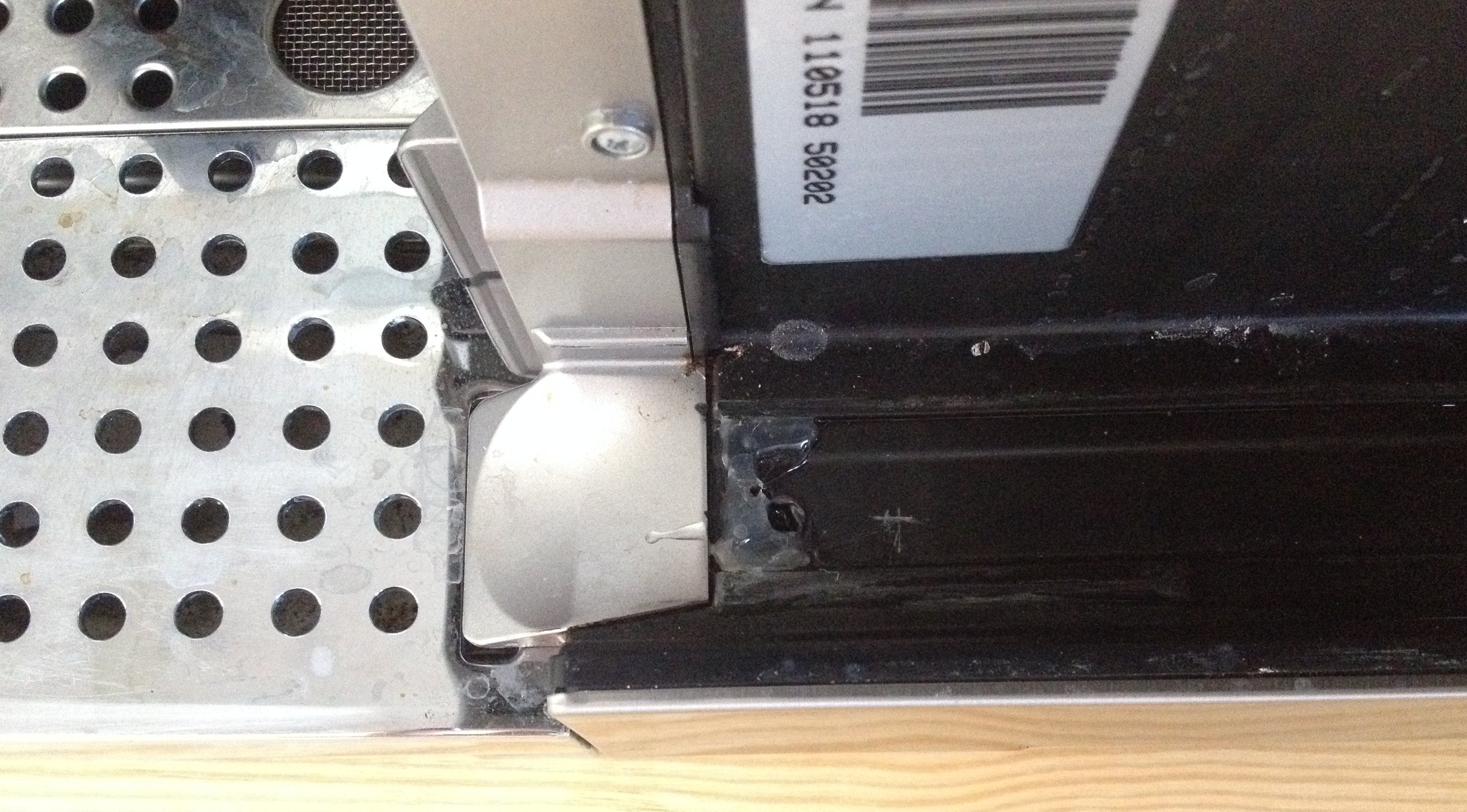

    Hi Stefan, danke für Deine schnelle Antwort. Was mir jetzt noch aufgefallen ist beim Einschalten der Maschine (die führt am Anfang ja einen Reinigunszyklus durch) das im ersten Bild, sich an der Ecke Wasser bildet. Und dass, im Hintergrund sieht man ja die Tropfschale, dort wo auch immer etwas Wasser reinplätschert (Überdruck, defekter O-Ring?).
    wie auch immer man Bilder hochladen kann?!
    justit.eu/work/ESAM6700_Fehler1.jpg
    Im zweiten Bild sieht man nochmal aus einer anderen Perspektive die Stelle.
    justit.eu/work/ESAM6700_Fehler0.jpg
    Ich werde mir später den Schlauch ansehen, den Du beschrieben hast!
    VG
    Daniel
    # 21.01.2015 - De Longhi ESAM 6700 (ohne Garantie, Kaffee gebrüht < 50)
    Dieser Beitrag wurde bereits 1 mal editiert, zuletzt von Op3rat0r ()

    So habt die Maschine jetzt wieder auf. Allerdings sollte dieses 3-Wegeventil nicht defekt sein. Die Maschine wurde zuvor ja nie verwendet O.o
    Also auf Deinem Bild sind Pfeile an zwei unterschiedlichen Schläuchen (hinter der Kupplung). Also beim Kaffeebezug darf sich der Schlauch nicht mit Wasser füllen sagst Du?
    Ich teste das dann jetzt!

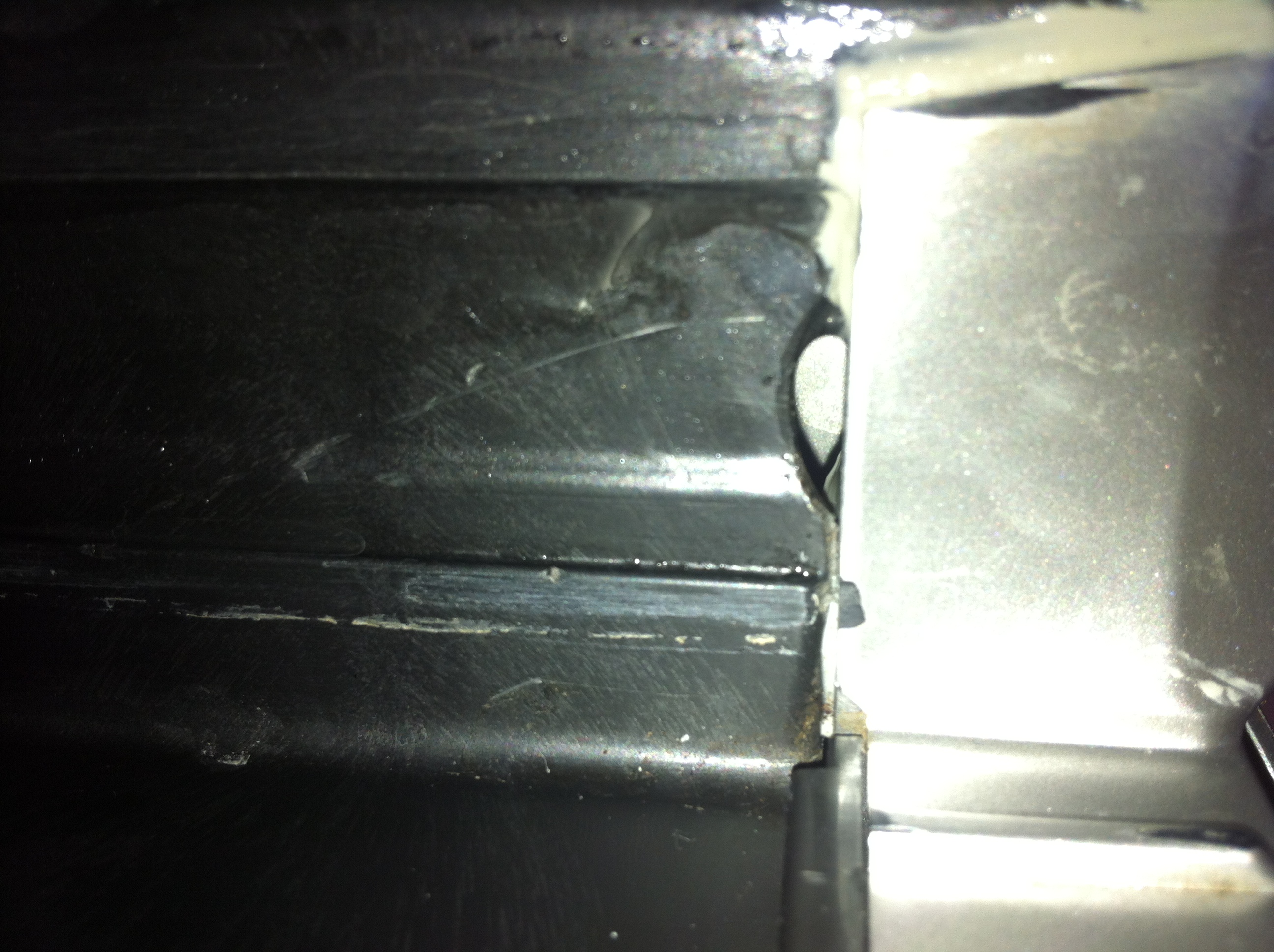

  • So Maschine geöffnet und Kaffee bezogen. An den besagten Stellen von Stefan konnte man keinen Wasserfluß erkennen. Dort war der Wasserstand die ganze Zeit gleich!
    Innereien
    Nach dem Bezug vom Kaffee habe ich den Wasserbehälter entfernt. Das Bild ist nicht ganz so scharf, allerdings waren dort nur weniger feuchte Stellen.
    Wassertank-Schiene
    Allerdings ist vorne wieder etwas Wasser zu sehen. Leider sieht man auch mit entfernter Seitenabdeckung dort nicht mehr. Innen ist alles trocken!
    Wasser auf der Vorderseite

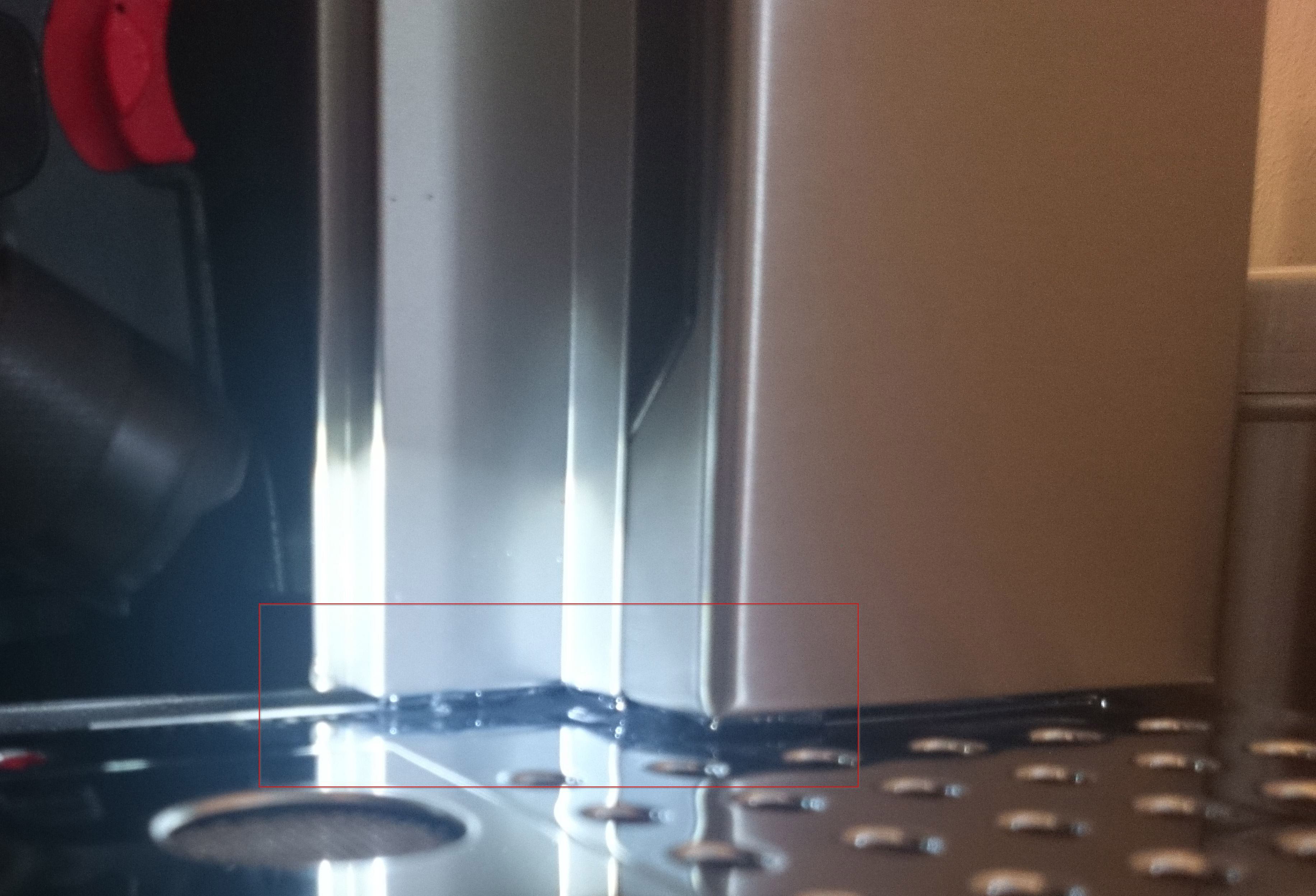

    So heute Morgen den/die
    a.) Wassertank geprüft. Es ist kein Wasser ausgetreten (das habe ich aber auch schon vorher vermutet, das es daran nicht liegt).
    b.) Tropfschale auf Dichtigkeit geprüft. Meine Schweißaktion war ein voller Erfolg. So wie es aussieht habe ich alles Stellen (2 Stk.) verschweißen können.
    c.) Es sammelt sich an der besagten Stelle noch immer Wasser. Ist das nun ein normales Phänomen?! :1f635:

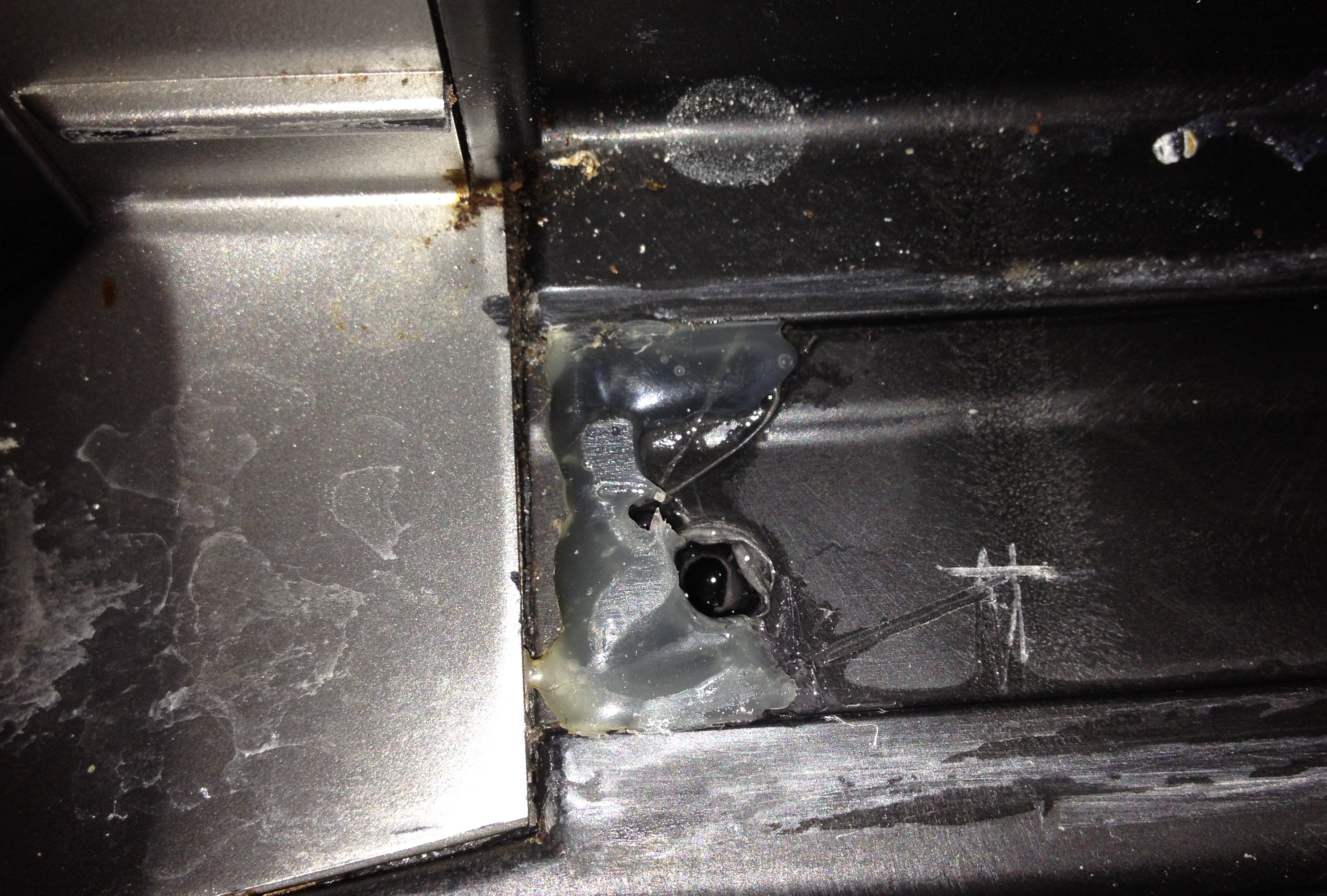

    ich hatte auch lange Zeit Wasser unter der Maschine und wusste nicht wo es herkommt. Ich hab ein Loch (an der richtigen Stelle) reingebohrt und jetzt ist sie (weitesgehend) trocken. (s. Bilder)
    Das Problem:
    Beim Einsetzen des Wassertanks wird die Führung gewässert. Das Wasser soll dann nach vorne in die Tropfenschale ablaufen. Das tut es nicht!
    Das Wasser läuft entlang der Kante (rote Pfeile) um die Tropfenschale herum under die Maschine! Das Wasser wird wirklich aussen rum geleitet. :2639: Und da es nur ein "Rinsal" ist, sieht man das nicht großartig. Aber nach einer Woche sammelt sich da ganz schön was an (eben bei jedem Wasserwechsel).
    Wenn der Wassertank nicht mehr dicht ist, wirds natürlich noch schlimmer.
    Die Lösung:
    Ich habe in die Führung oberhalb der Tropfenschale ein Loch gebohrt. (gut ausmesen, sonst ist das Loch hinter der Schale!). Achtung, die Schale läuft schräg unter der Führung, also gut Messen oder mit (Papier) Schablone arbeiten.
    Außerdem noch (mit Heißkleber) den "Ablauf" gesperrt.
    Zum bohren habe ich einen Handschrauber mit (spitzem) Kreuzschlitz verwendet.
    Ergebnis:
    Das Wasser läuft zu 95% in die Tropenschale. - Seitdem hatte ich keine echten Probleme mehr mit Wasser unter der Maschine.
    Hoffe das hilft und bei euch sieht das besser aus - Ich hatte erst noch ein wenig mit anderen Lösungen experimentiert. Wer bohrt schon gern ein Loch in seinen Vollautomaten. :1f609:
    Stefan
