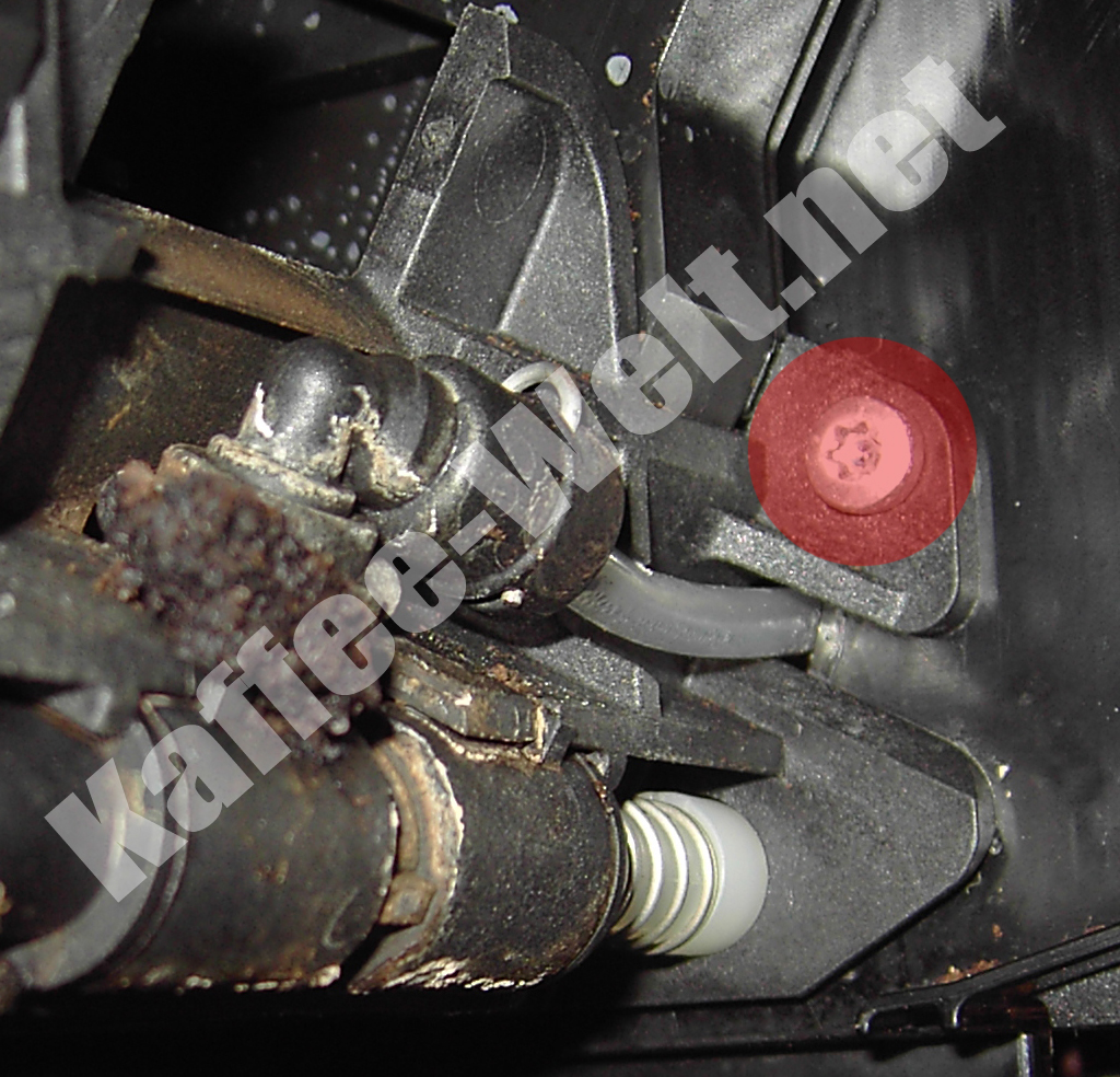

  • Die Schraube am Drainageventil ist auch drin? Motorhalterung des Brühgruppenmotors nicht gebrochen oder ähnliches?

  • Hast Du denn die Motorhalterung schon überprüft?
    Schraube am Drainageventil?
