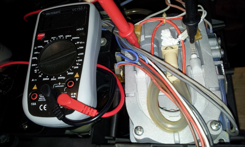

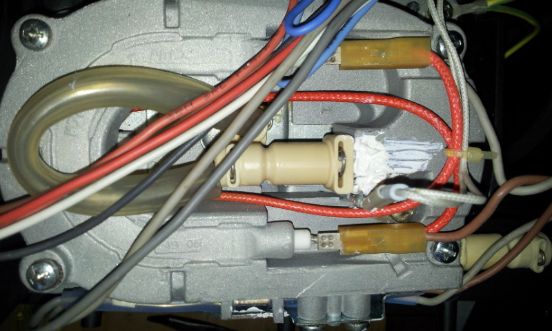

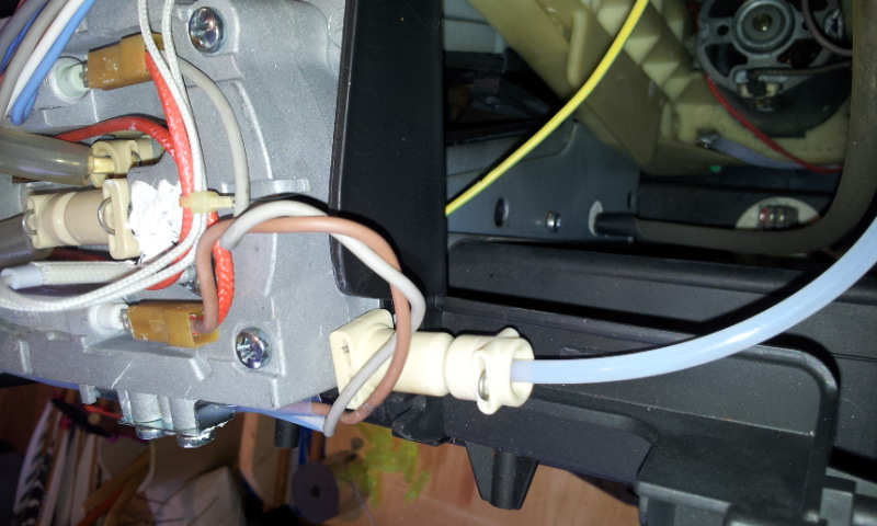

Nach Entleeren des Kaffeesatzauffängers zeigt die Maschine plötzlich das rote Ausrufezeichen und verweigerte ihren Dienst. Die Warmhalteplatte wurde nicht mehr warm und Kaffee gabs natürlich auch nicht mehr. Die Maschine wurde mehrmals ein und ausgesteckt der Auffangbehälter auch mehrmals wieder in die Ausgansposition zurückgeschoben. Ich vermute jetzt, daß der Thermoblock nicht mehr will, komm aber mit den Messungen nicht hin. Eigentlich sollten ja 40 Ohm gemessen werden, bei def. TB irgendwas über 80 Ohm - ich kann hier aber gar nichts messen. Bedeutet das nun klar, dass der TB kaputt ist oder sollte ich noch weiter nach Fehlern suchen?
