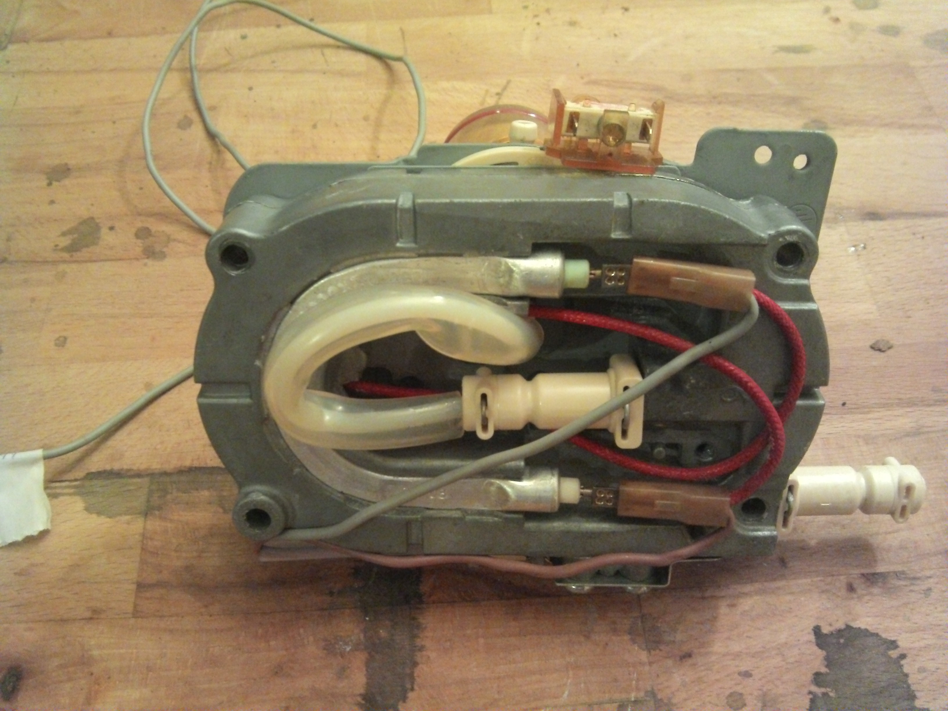

  • So, es schaut bisher sehr gut aus: Der revisionierte Thermoblock ist eingebaut und angeschlossen. Das Display ist auch wieder dran. Ich habe jetzt 2x entkalkt (normal und oberer Brühkolben) und sitze gerade - trotz der fortgeschrittenen Stunde - mit dem ersten Espresso da. :2615:
    Hier mal 2 Bilder des revisionierten Thermoblocks:
    Sieht fast wieder wie neu aus ... und beim Ausbauen sah der wirklich nicht gut aus (total verrostet und verkeimt innen). Man sollte halt, wenn Zischgeräusche nach jedem Kaffeebezug zu hören sind, nicht ein halbes Jahr warten, bis man die Maschine repariert... :1f915:
    Jetzt werde ich die Maschine bis zum Wochenende noch offen lassen und beobachten. Dann mache ich die Abdeckungen wieder dran.

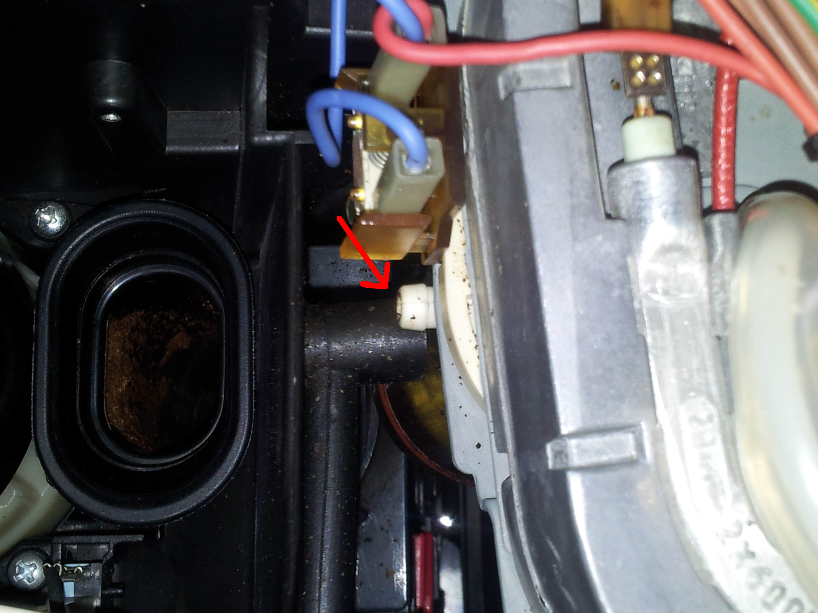

  • Leider gibt es wohl noch (wieder?) ein Problem: Mir ist aufgefallen, dass die Auffangschale sich relativ schnell füllt, obwohl das Spülwasser beim Ein- und Ausschalten immer in einer Tasse aufgefangen wird. Ich habe die Maschine nochmal auf gemacht und mir das bei 2 Bezügen angeschaut. Ich kann direkt nichts sehen.
    Das Wasser tropft auch an einer komischen Stelle raus (siehe Bild):
    Leider ist das Bild nicht richtig scharf. Sollte aber trotzdem zu erkennen sein. Wo kann das her kommen? Jemand eine Idee?

  • Gut, gut habe es verstanden (und hatte auch schon genau dort geschaut). Ist nur so, dass das Wasser da ja nicht in Strömen raus läuft. Gegen Ende des Bezuges laufen so 7-10cm des Schlauches hinter dem Überdruckventil voll. Das tröpfelt dann nach und nach unten in die Auffangschale.
    Für mich als Laien ist das so an der Kante zwischen akzeptable und kaputt. Ich will nur nicht wieder den Fehler machen und ein halbes Jahr warten, wie beim Thermoblock nachdem es die ersten Anzeichen für einen Defekt gab.
    Wie kann man denn sagen, dass es an dem Überduckventil liegt? Könnte es nicht auch sein, dass ein anderer Fehler dazu führt, dass das Überdruckventil aus löst?
    Welchen meinst du? In meinem Bild den linken oder rechten?
  • Das ist die Dampfheizung. Die linke Leitung kommt vom 3-Wegeventil, da ist der Ventilsitz ausgeschlagen. Da brauchst ein neues Ventil.
  • Solenidventil
    thrashbarg schrieb:
    Gut, OK also Danke an alle. Da mache ich mich mal an den Austausch des 3-Wege-Ventils.
    So, neues Ventil ist drin und jetzt läuft auch nichts mehr raus. Das Einbauen war natürlich wieder eine ziemliche Fummelei, weil die Halteschrauben des alten Ventils nicht mehr für das Ventil "neuer Bauart" passen. Die Löcher waren zum Glück aber bei meiner ESAM schon vorbereitet, so dass ich nichts bohren musste. Leider ist mir, trotz dass ich Schrauben mit gleichem Durchmesser wie die Gehäuseschrauben (3,5 mm) verwendet habe, eines der Plastikröhrchen, in die verschraubt wird, aufgeplatzt. Na was soll's sitzt hält, sitzt fest und ist dicht. :2615:
