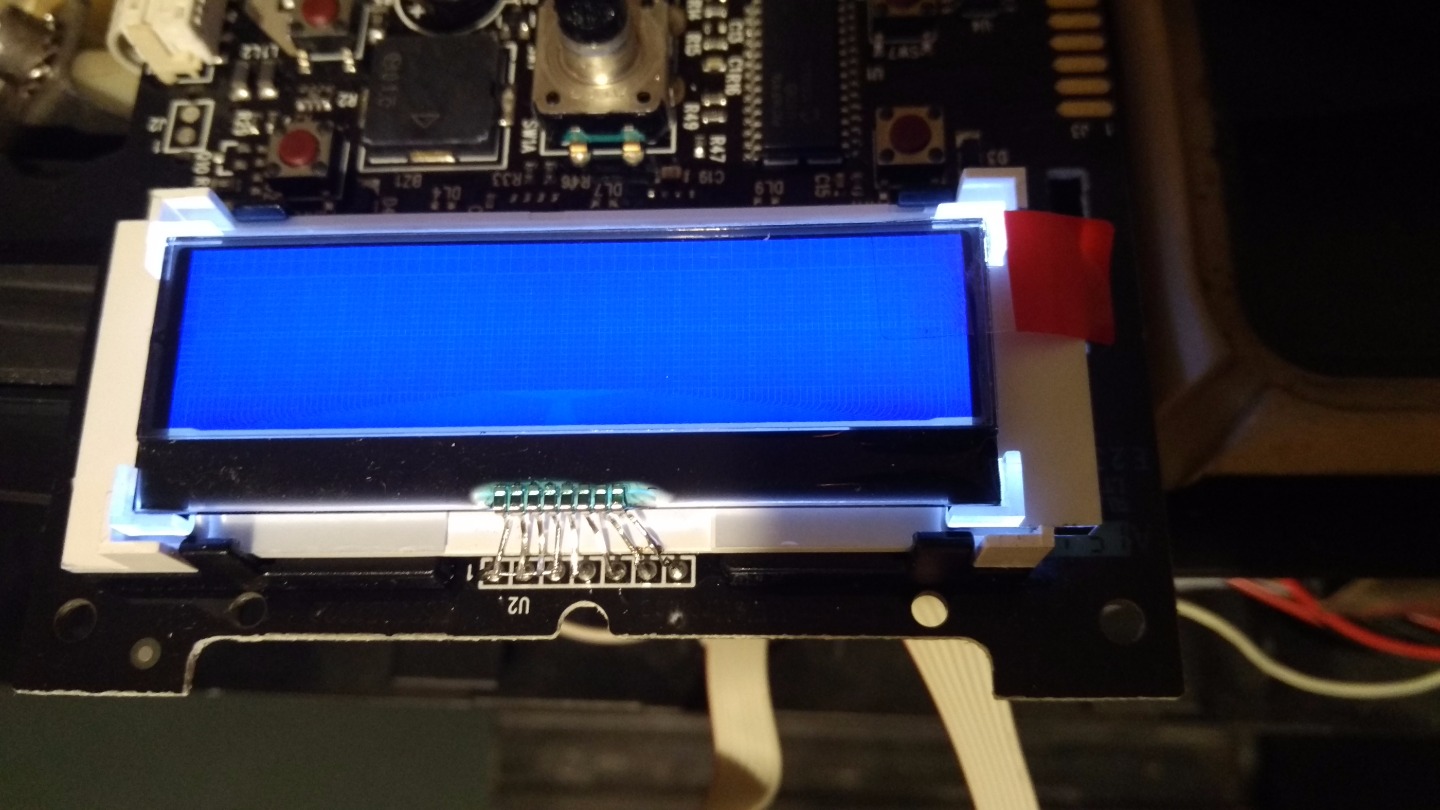

Also ich hab die LCD´s von der neuen und der alten Bedienplatine getauscht und sieh da, wenn das Display nicht geht ist das LCD selbst schuld und nix anderes, und das ist Irreparabel, weil da der Chip auf dem Glas sitzt (COG).Mann kann nur das LCD selbst tauschen.
Versuche jetzt mit nem vergleichbaren LCD aus China was zu basteln, wenn es den endlich mal da ist und es geklaptt hat poste ich das hier.

Hi hi , also viel neues gibt nicht,
robzy schrieb:
Ich würde das Thema gerne aufwärmen: Hattest du Erfolg/neue Erkenntnisse?
das China Display ist da und liegt seit dem zusammen mit der kaputten BE in nem Karton neben mein Arbeitsplatz und wartet darauf das ich mal Langeweile habe , aber leider sind da auch noch andere Kartons die genauso warten.
Theoretisch!! sollte es aber gehen , vorausgesetzt dass das neue LCD und das alte LCD auf die gleiche Weise mit dem PIC(Mikrocontroller) kommunizieren(Protokoll),wovon ich eigentlich ausgehe weil beides 20x2 dot-Matrixs Displays mit COG sind. Dann brüchte man lediglich "nur" die Pinbelegung des neuen Displays an die BE anpassen. Wofür ich aber derzeit nicht den nötigen Gehirnschmalz über habe (der Schreibtisch ist voll)!
Hinzukommt das das neue Display bisschen kleiner und in andere Farbe (also nicht blau) ist, aber damit könnte man leben, denke ich.
Sobald ich was weiß würde ich es hier Posten.
Ansonsten bleibt euch nur der Selbstversuch oder ne neue BE Platine, denn ein exakt passendes Display habe ich bis dato noch nicht gefunden.
Anbei mal ein Bild vom neuen und altem Display. Und an alle die die jetzt meckern würden -> ja, es wäre allerhöchstes eine semiprofessionelle Bastellösung.Aber billiger als eine neue BE -

So die Pinbelegung fürs Display ist klar (so ziemliche)
Original Display ist ein TM202SIFSUGWA schwer Infos darüber zu bekommen , aber es sollte ein 20x2 LCD mit ST7036i Controller sein.
Durchs reverse engineering der Platine kann ich aber sagen das:
Pin 1: Vo (Kontrast) sein muss da Spannungsteiler zwischen Vdd(+5V) und Vss(-V /GND) eventuell muss man da für nen anderes Display noch die Widerstände(R71,R72) anpassen oder noch besser nen poti.
Pin 2: Ist NC (not connected)
Pin 3: Ist Vdd (+5V)
Pin 4: Ist Vss (GND)
Pin 5: müsste SDA sein da er 1. mit nem 1kohm pull up am Vdd und 2.über nen 150ohm Schutzwiderstand am pin24 des PIC hängt.
Pin 6: müsste SCL sein der auch mit 1kohm pull up am Vdd dran ist und und unmittelbar auf den Pin25 am Pic angeschlossen ist.(und da ich am Oszi auch ne Puls habe)
Pin 7: müsste dann der Reset sein da er unmitelbar am PIN23 vom PIC angeschossen ist.
Mein Display RX2002a (ebay Stichwort "ST7036i" , Artikelbeschreibung mit einschließen sonst keine Treffer) bzw. ST7036 (Es scheint eventuell zwei Varianten zu geben mit und ohne I²C bin mir aber nicht sicher die ohne i sind billiger )
Laut Datenblatt:
Pin 1. Vo
Pin 2. und Pin3. sind für ne boost up Schaltung also falls man das Display nicht an 5V sondern an 3,3V betreiben möchte und ne Spannungserhöhung braucht, brauchen wir aber nicht da 5V des halb -> NC
Pin 4. Vdd
Pin 5. Vss
Pin 6. SDA
Pin 7. SCL
Pin 8. RST
Somit sollt es also so aus sehen, dass wir die Beinchen 2 und 3 vom neuen LCD weg biegen (ab knipsen) und die restlichen so durch verdrahten. Allerdings bleibt Pin2 auf der Platine Leer nicht vergessen . Hintergrundbeleuchtung habe ich die Alte genommen.
Theoretisch sollte es so Funktionieren. Getestet hab ich es aber noch nicht , weil ich die Maschine nicht mehr da habe, aber ich werde berichten sobald ich es gemacht habe, ob es geklappt hat.
So und jetzt gehe ich Pennen.Dieser Beitrag wurde bereits 1 mal editiert, zuletzt von MosesRB ()
Was hast du für das Display Modul bezahlt?Ich kann bei Platinen und Displayfehlern helfen.
Also ich hab bezahlt vor 1,5 Jahren: 14,20€. Gestern hab ich geguckt da gab es noch eins in der bucht für 15€ aus Cottbus , heute kostest es beim gleichen Händler 35€, warum auch immer. Man bekommt aber eins unter 20€ bei einem anderen Händlern oder aliexpress.
Ich habe es allerdings immer noch nicht getestet!!! Also entweder Risiko eingehen oder noch abwarten. -
Heute getestet -> kein Bild
Muss also weiter basteln -
Hallo in die Runde,
habe leider genau das gleiche Problem bei einer 23.450er
Mit einem I2C-Sniffer ist Datenverkehr auf die Adresse 0x78 zu erkennen --> sollte mit einem 7036i Display funktionieren
Ich habe daraufhin letzte Woche ein Midas LCD Monochrom-Display MCCOG22005A6W-BNMLWI bestellt und heute ganz erwartungsvoll angeschlossen:
nix
Theoretisch könnte man mit einem AVR die Daten vom I2C mitlesen und auf irgendeinem Display ausgeben, die Daten werden vor der Ausgabe über das Display scheinbar an 0xA0 gesendet:
Jens -
