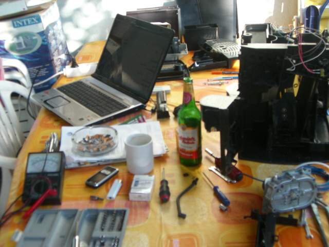

  • Ein Danke an Helmut und Stefan zur Lösung meines Problems.Das mit dem Fehlerschutzschalter ist verständlich,es aktiviert sich nur dieser und nicht der Sicherungsautomat.Der Test des Brühgruppenmotors wurde mit einem regelbaren Netzteil durchgeführt wobei ich kurzfristig bis 15 V hochfuhr ohne Probleme.Die Spannungsprüfung nehme ich morgen vor und melde mich wieder.
    LG autum
    ps.:ein pic vom Versuch einer Reparatur
