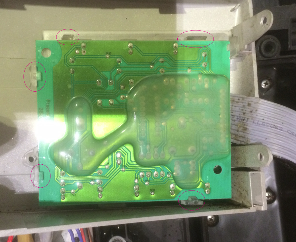

  • Hallo nochmals,
    ich muss doch nochmal wg. den Tastern am Frontbedienfeld fragen, da ich dieses Problem noch nicht lösen konnte.
    Im Anhang seht Ihr ein Bild davon. Muss die Platine mit sanfter Gewalt aus diesen Nasen rausmanövriert werden oder muss die gesamte Kunststoffaufnahme rausgepfriemelt werden? Das Teil leistet erhöhten Widerstand!
    Dass die Bezugstaste den Dienst verweigert kann das auch am Kabelbaum liegen oder ist der Taster der wahrscheinlichere Grund?
    Danke Euch vielmals
    Grüße Matthias

  • Hallo
    Die Taster und LEDs werden vom dem IC auf der Platine ausgewertet/angesteuert.
    Ob ein Taster gedrückt wurde oder welche LED leuchten soll wird über das Kabel übertragen.
    Wenn diese Verbindung ausfällt gehen direkt alle Tasten nicht mehr ...
    Somit kann es nur der Taster oder die Verbindung zwischen Taster und IC sein.
    Mit freundlichen Grüßen Jochen
