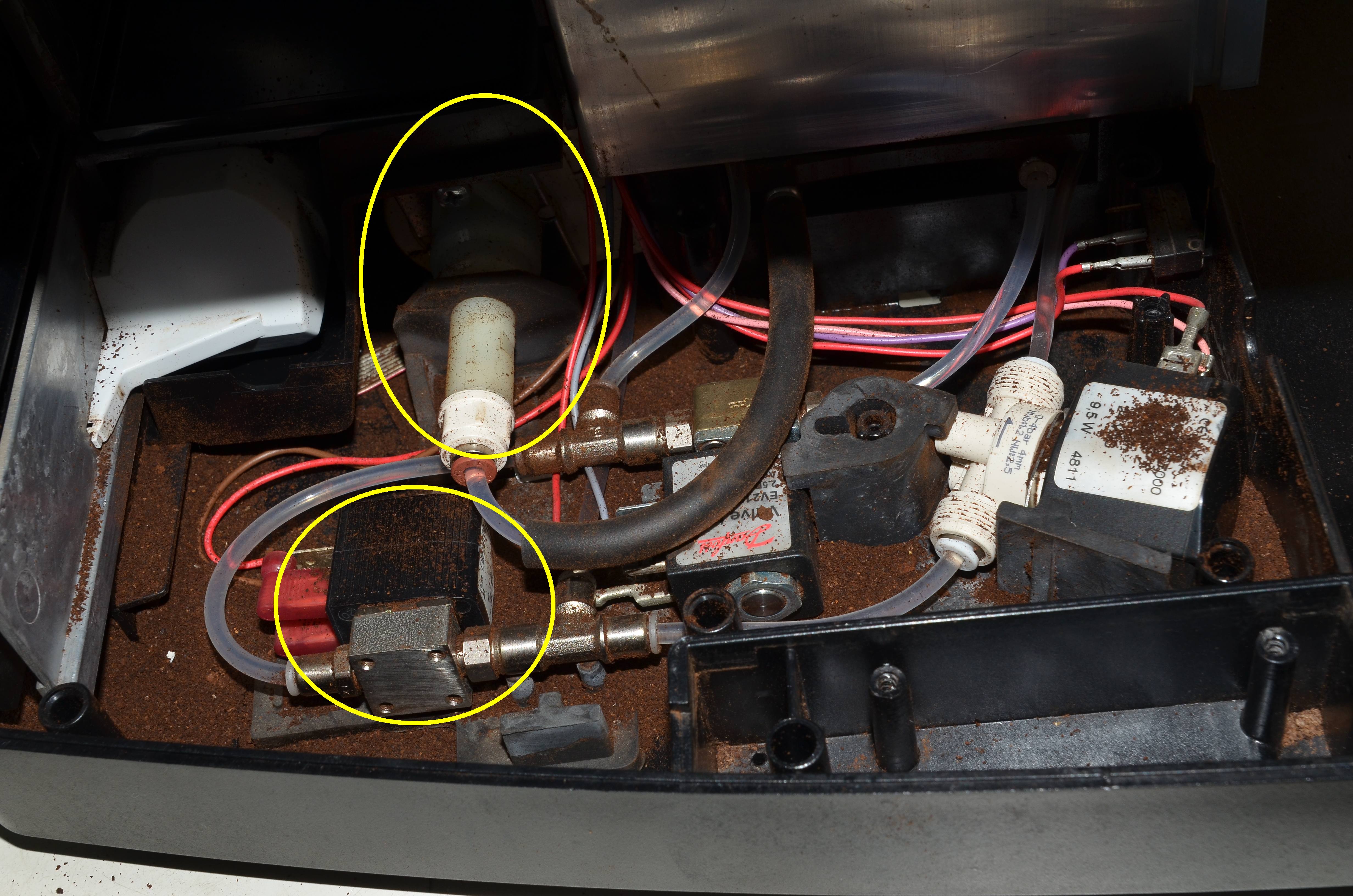

  • Das Wasser läuft in den Tank zurück. Entweder Ventil oder Pumpe defekt. Mit defekt meine ich undicht.
    Das Bild ist aus einer WMF1000. Sieht bei Deiner ähnlich aus. Kaffeemehl sollte da natürlich nicht sein.
