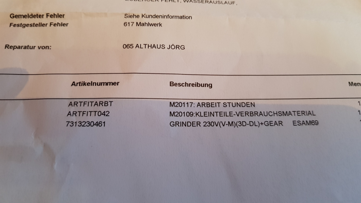

  • Wäre schön, wenn du uns später mitteilen könntest, was gemacht wurde. Danke.
  • Interessant, das Mahlwerk wurde gewechselt. Danke für die nicht selbstverständliche Rückmeldung :1f44d:
