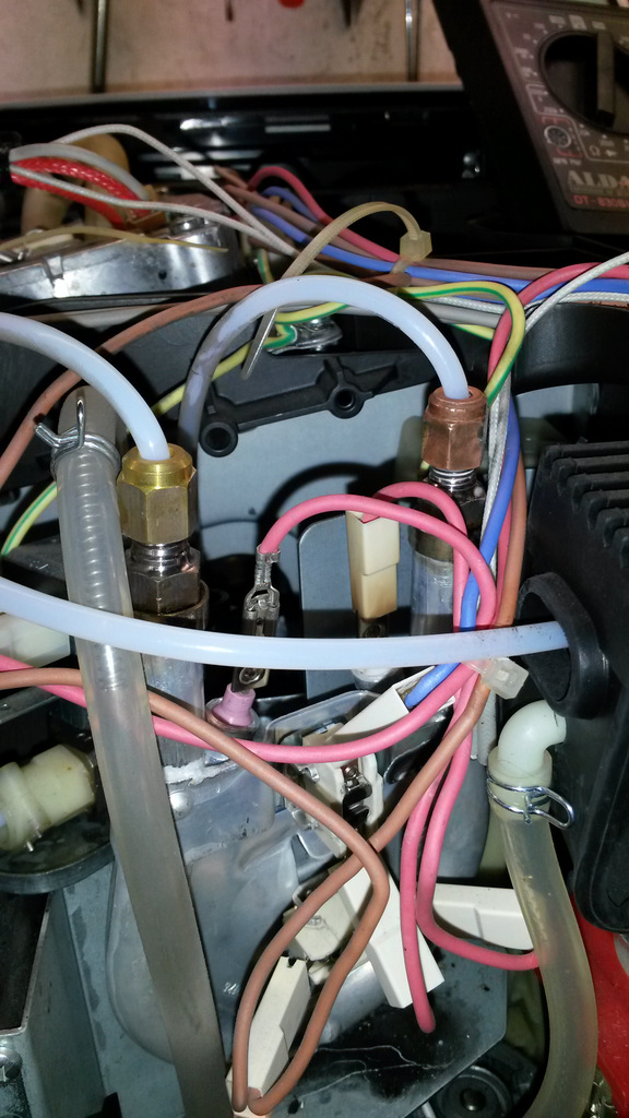

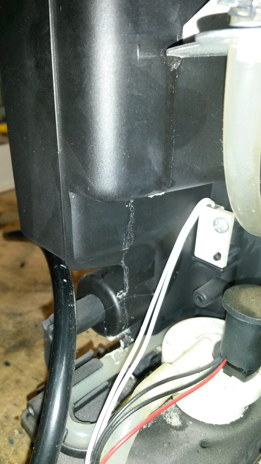

    bei meiner ESAM 5500 sind Spuren vom Wasseraustritt in Form von weisser Patina oder Kalkablagerungen zu sehen.
    Diese Spuren gehen von der rechten Verschraubung an der Dampfheizung bis hinunter in den Maschinenboden.
    Anscheinend ist diese Undichtigkeit auch für die sporadisch auftretende Nässe, bis hin zur Pfütze, unterhalb der Maschine zuständig.
    Wer kennt dieses Problem oder wer weiß wie hier Abhilfe geschaffen werden kann? Reicht ein evtl. Nachziehen der Schraubverbindung aus?

  • Wenn es aus der Verschraubung tropft, kannst Du es mit nachziehen probieren. Wichtig!! Gegenhalten.
    Ein von mir früher empfohlenes einlegen eines Druckschlauch O-Ringes bitte nicht machen. Die Temperatur ist dort zu hoch und der O-Ring zerbröselt innerhalb kürzester Zeit.
    Lebensmittelechtes Gewindedicht wäre auch eine Möglichkeit.
  • Yep,
    merci für die schnelle Antwort.
    Nachgezogen ist schon. Gegenhalten ist selbstredend. Trotzden danke für den Hinweis.
    Loctite für Gewinde und den Hochtemperaturbereich habe ich auch schon dran gedacht. Ist auch für die Trinkwasserinstallation zugelassen und habe ich immer an Bord.
