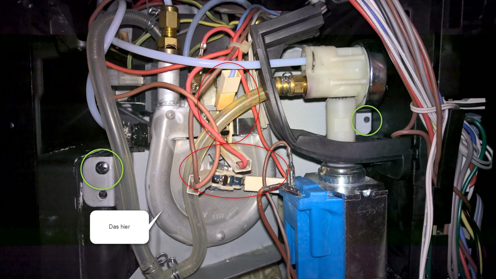

    Hallo!
    Meine Prima Donna zickt schon wieder rum.
    Wenn man die Maschine einschaltet, dann steht ein paar Minuten Aufheizvorgang am Display irgendwann kommt dann "Allgemeine Störung".
    Hier gibt es schon einige Einträge zu dem Thema. Aber ich konnte leider nichts konkretes finden.
    Muss hinten, wenn man die Maschine öffnet, das graue Teil eigentlich heiß werden?
    Hab ein Bild beigelegt was ich meine.
    Bei mir bleibt das eiskalt.
    Bin Dankbar für jede Hilfe!
    Gruß Alex

  • Das Teil heißt Dampfheizung und sollte heiss werden. Also durchmessen.
