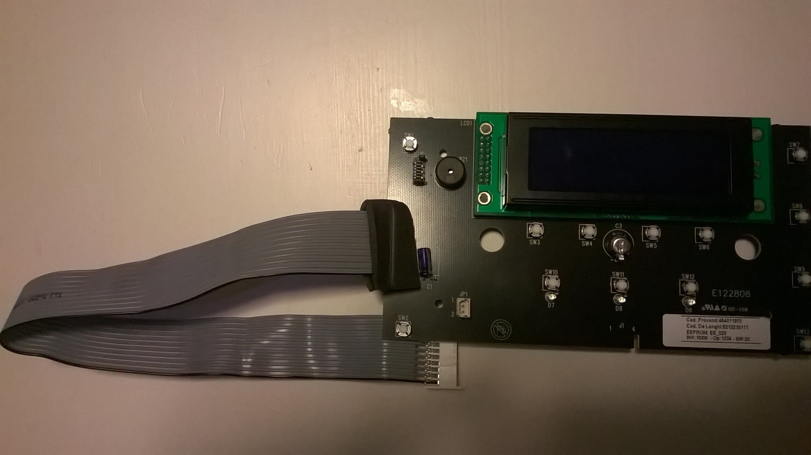

    ich hatte ein das Problem dass mein Display dunkel wurde und die Hintergrundbeleuchtung/Dioden nicht mehr funktionierten.
    Beim Reparaturversuch lag die Platine auf einem metallischen Gegenstand und scheinbar ist irgendwas defekt gegangen. Platine brummt jetzt und wird an einem Bauteil heiß.
    Ich würde gern die komplette Platine samt Display neu bestellen.
    Hier die Seriennummern die ich finden konnte:
    Displayplatine:
    E122808
    454011970
    5213210111
    EEPROM: EE_020
    WK 10/08 Op 1234 SW:20
    Barcode hinter Wassertank
    215017 AB 080902 10236
    Hauptplatine
    454012003
    5213210041
    WK 15/08 Op 18 SW:20
    Unterseite
    SerNr 83616
    Können Sie mir weiter helfen. Was kostet die Plantine. Wo kann ich diese bestellen?
    Vielen Dank

  • Sowohl Juraprofi als auch Komtra haben die Platine mit der Nummer 5213210111 in ihrem Sortiment. Kostet knappe 100€.
