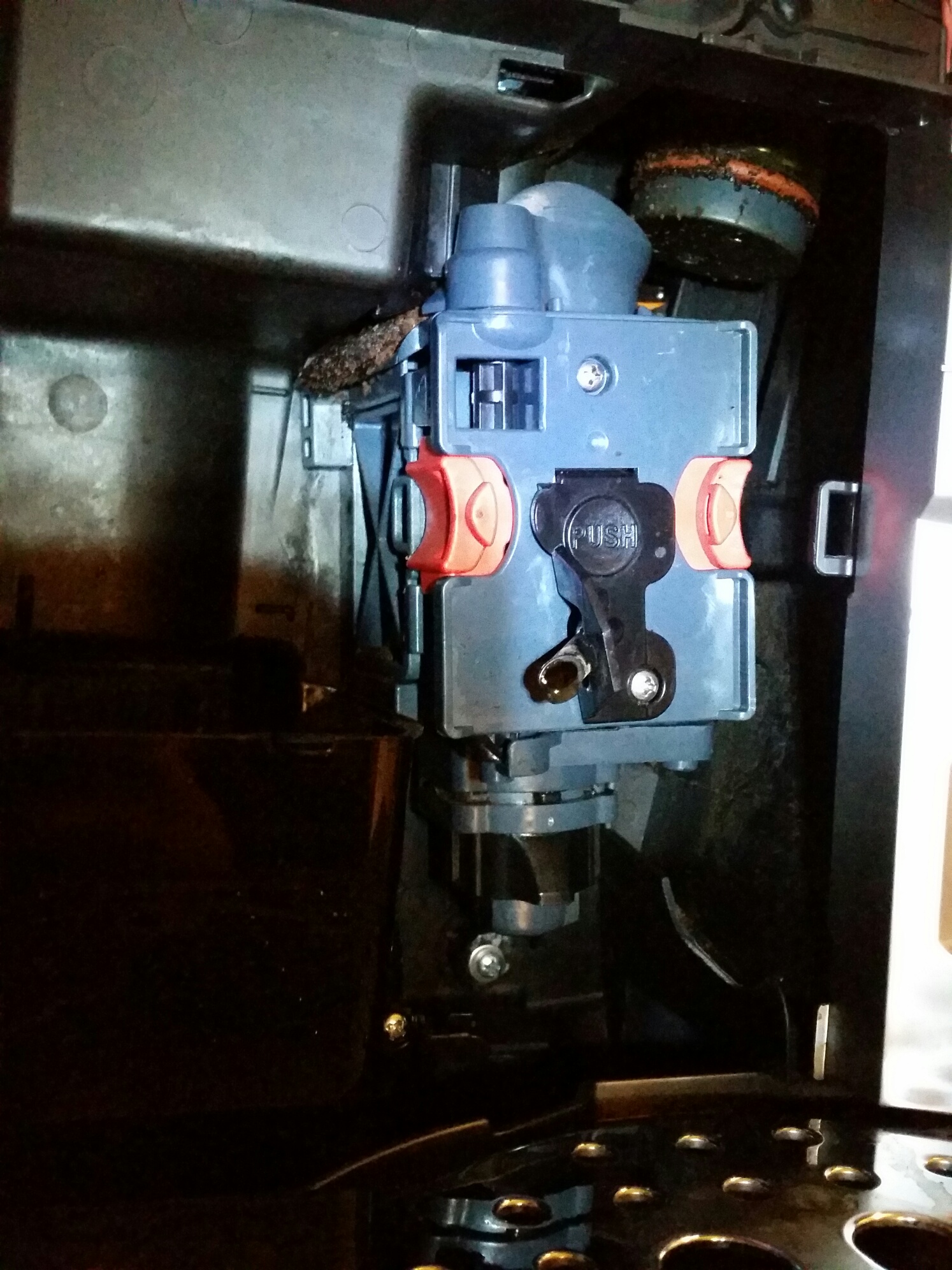

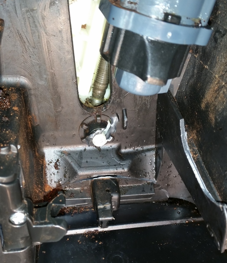

bei meiner PrimaDonna fährt die Brüheinheit soweit nach unten, dass es die komplette Maschine leicht nach oben drückt.
Habe die Antriebseinheit zuvor gewechselt, da der Schlitten mechanisch defekt war.
Im Testmodus lässt sich die Einheit bis ganz nach unten fahren und der untere Endschalter wird betätigt (Schließer, 5V -> 0V gemessen).
Die Brüheinheit bleibt dann auch stehen, allerdings eben m.E. ein paar mm zu spät. Daher hebt es die Maschine auch an.
Kann das Problem demnach elektrisch bedingt sein oder ist es eher ein mechanisches Problem? Die Antriebseinheit habe ich mit der einen kreuzschlitzschraube von vorne gelöst, und beim einsetzen der Einheit wieder vorne fest verschraubt.
Gehe davon aus, dass die Antriebseinheit also richtig sitzt, oder?
Außerdem habe ich nun auch das Problem das, dass Kaffeepulver nur in Bruchteilen auf die Brüheinheit gelangt und der Rest noch oben drin hängt.
Weiß jetzt nicht ob das ein weiteres Problem ist oder mit dem obigen zusammenhängt.
Für Eure mithilfe möchte ich mich schon im Voraus bei Euch bedanken.
Im Anhang noch ein paar Bilder.
