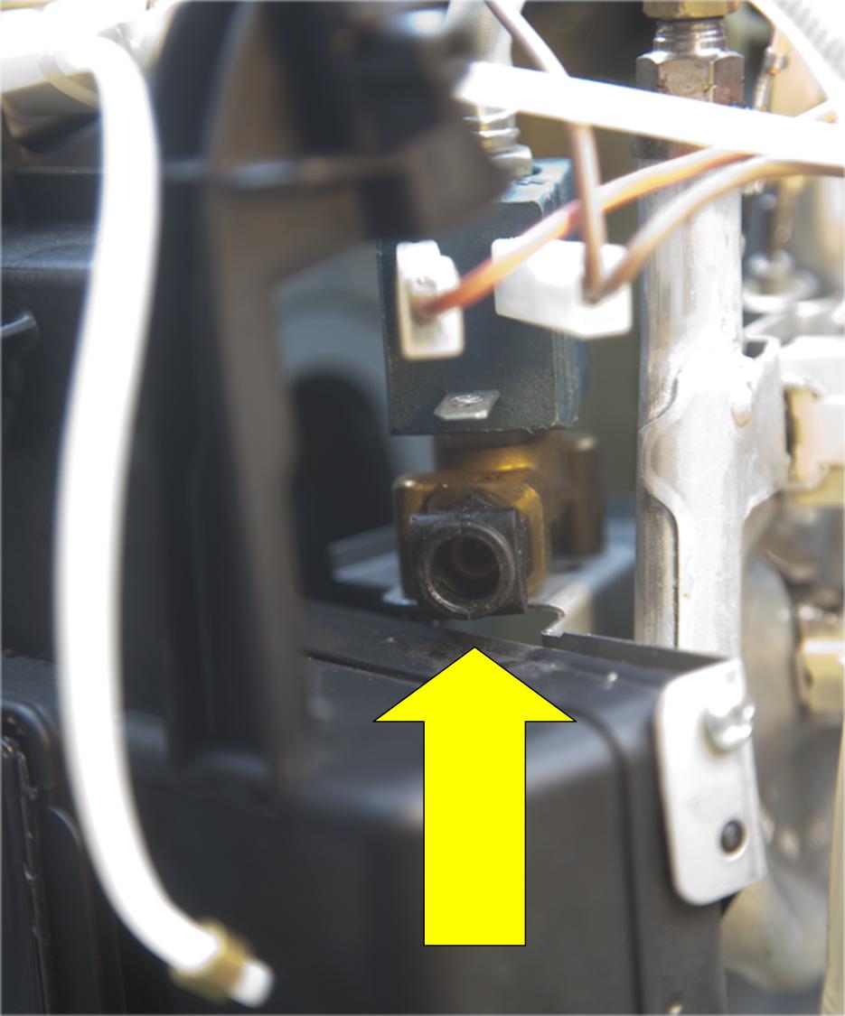

    Habe jetzt dieses Magnetventil in Verdacht (siehe Bild, Foto von mir ). Vom Dampferzeuger nach vorne zum Heußwasserauslauf läuft das heiße Wasser und bis zu diesem Ventil habe ich auch Wasserzufuhr.
    Kann man da bei abgeschalteter Elektronik testen ob es öffnet oder schließt? (Modelleisenbahntrafo zum Beispiel?)
    Kann man das Ventil mechanisch öffnen?
    Kann man so ein Ventil reparieren oder nur austauschen?
    Kann man die Wasserzufuhr vorüberghend am Ventil vorbeiführen, um sicher zu sein, dass dies der Übeltäter ist?
    Lauter Laienfragen....
    Besten Dank schon mal für die Mühe!

  • Ich weiß im Moment leider nicht auswendig, mit was für einer Spannung das Ventil arbeitet? Was steht denn drauf?
  • Das Ventil kann man austauschen, gibts im Ersatzeilhandel zu kaufen.

    Dieses Ventil müsste es sein:
    5232107700 SOLENOIDVENTIL, bei zwei Anbietern gefunden.
    Wenn jetzt aber das Ventil an sich in Ordnung ist, aber die Elektronik spinnt, nützt mir ein eingebautes Ersatzventil nichts.
    Gibt es ein Möglichkeit das Ventil auf Funktionsfähigkeit zu testen?
    Blumi
  • Indem du es außerhalb der Maschine mal ansteuerst, allerdings mußt du da schon wissen, was du machst, da du es mit 220V ansteuern mußt. Ohne Ansteuerung muß es sperren, mit aufmachen.

    Habe heute ein Voltmeter angeschlossen und auf Dampfbezug gedrückt, sofort wurden 230 V angezeigt, also müsste die elektronische Ansteuerung funktionieren, sprich, das Ventil öffnet innen nicht. Dass wie oben auf dem Bild (Ventil) erkennbar der untere Stromsteckanschluss ohne Kabel ist (Erdung?), ist korrekt?
    Das SOLENOIDVENTIL ist mit dem Schnelldampferzeuger auf einem gemeinsamen Halteblech befestigt, muss man alles entfernen oder gibt es einen Trick, nur das Ventil auszubauen?
    Blumi
    Es geht einfacher, wenn man die Dampfheizung entfernet, dann kommt man besser an das Magnetventil.
    Blumi
    Eigentlich sollte bei einem 220V-Ventil eine Erdung drauf sein, nur bis 30V (Schutzkleinspannung) ist keine Erdung erforderlich. Wenn bei dir und auch auf dem Bild (bei allen anderen auch) keine Erdung drauf ist, ist das zwar nicht korrekt, aber da das Ventil Kontakt mit anderen Metallteilen (die geerdet sind) hat, ist somit auch ein Schutz gegeben. Und auf die Funktion des Ventils hat das sowiso kein Einfluß.
