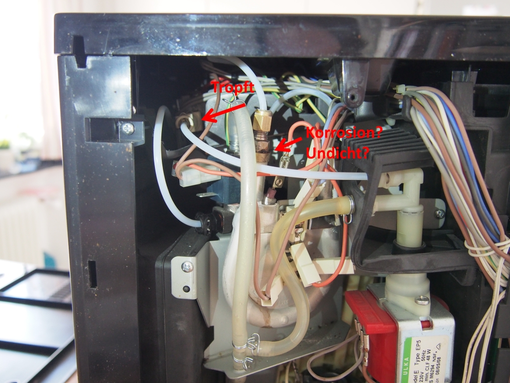

    Ich habe also die Rückwand der ESAM abgeschraubt um vielleicht schlauer zu werden. Siehe da, weitere Kalk- und Korrosionsspuren von austretendem Wasser.

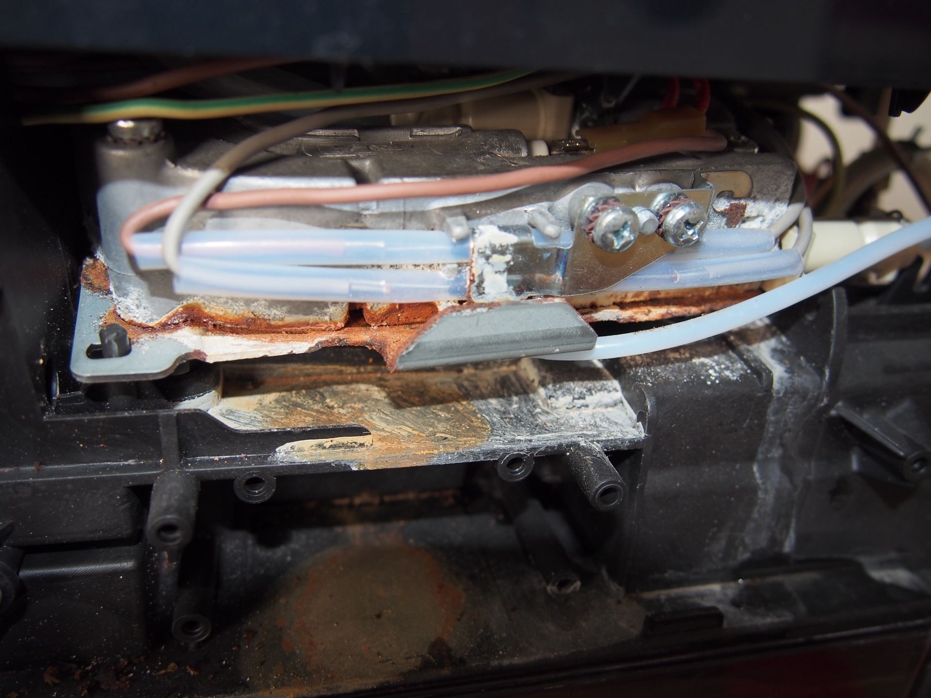

    Ich konnte dann im Brühbetrieb auch direkt sehen wo es rausgetropft ist. Leider weiß ich nicht genau, um welches Bauteil es sich handelt. Deshalb hier ein Foto. Vielleicht könnt ihr mir sagen, was da defekt ist? Bzw woran es vielleicht liegen könnte?
    Noch etwas zur Maschine. Sie ist aus Mai 2008 und hat 5000 Bezüge (nur etwa 60 Cappuccino) hinter sich. Wurde dabei 29 mal entkalkt. Ich habe dafür ca. 150 € gezahlt und jetzt müsste sie natürlich repariert werden (was ich gegebenfalls selbst hinbekomme). Was haltet ihr davon? Soll ich die Maschine dem Eigentümer lieber direkt wieder zurück geben, weil sie zu alt ist und vielleicht nicht mehr lange durchhalten würde? Oder ist das ein guter Deal?

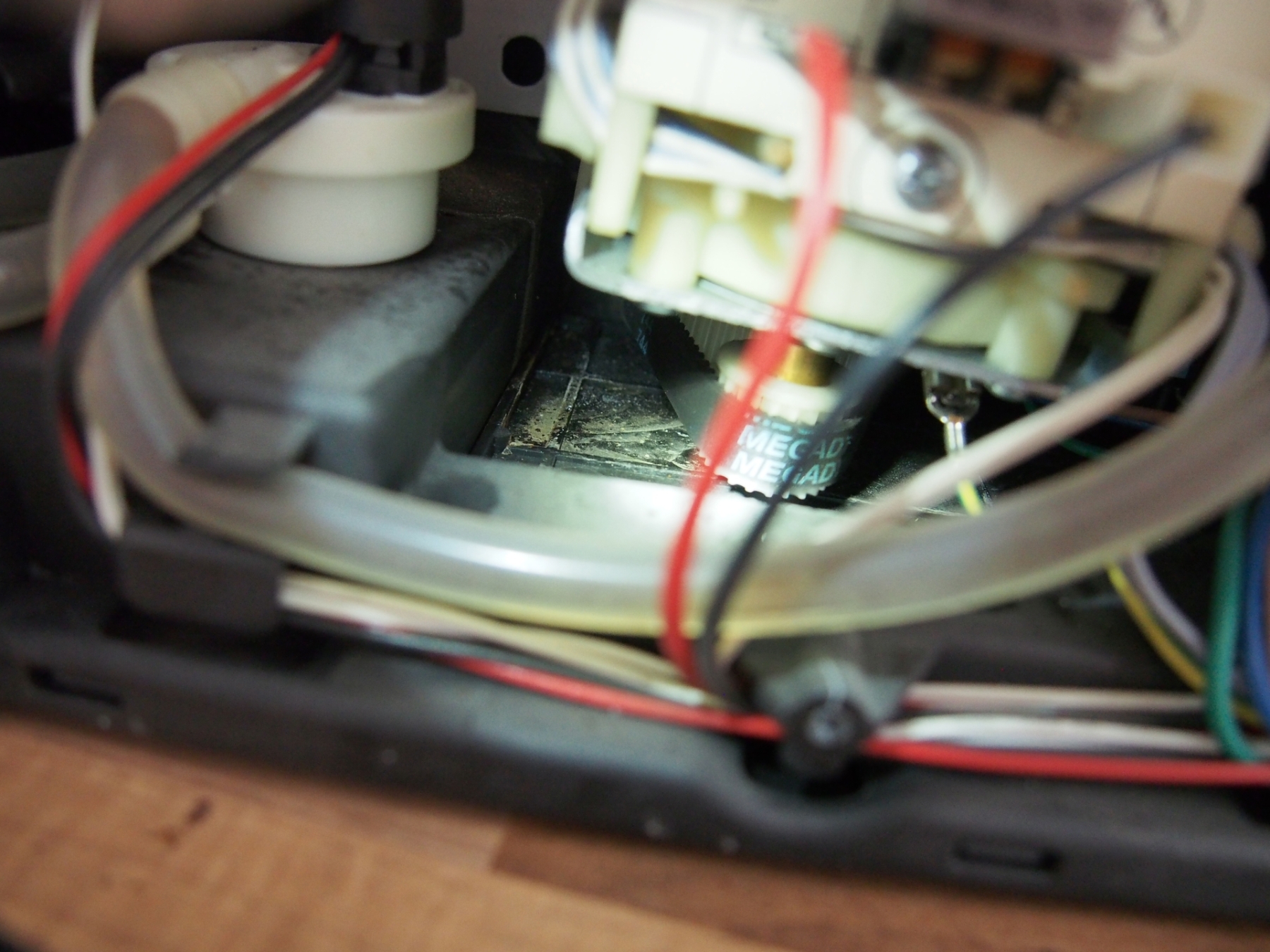

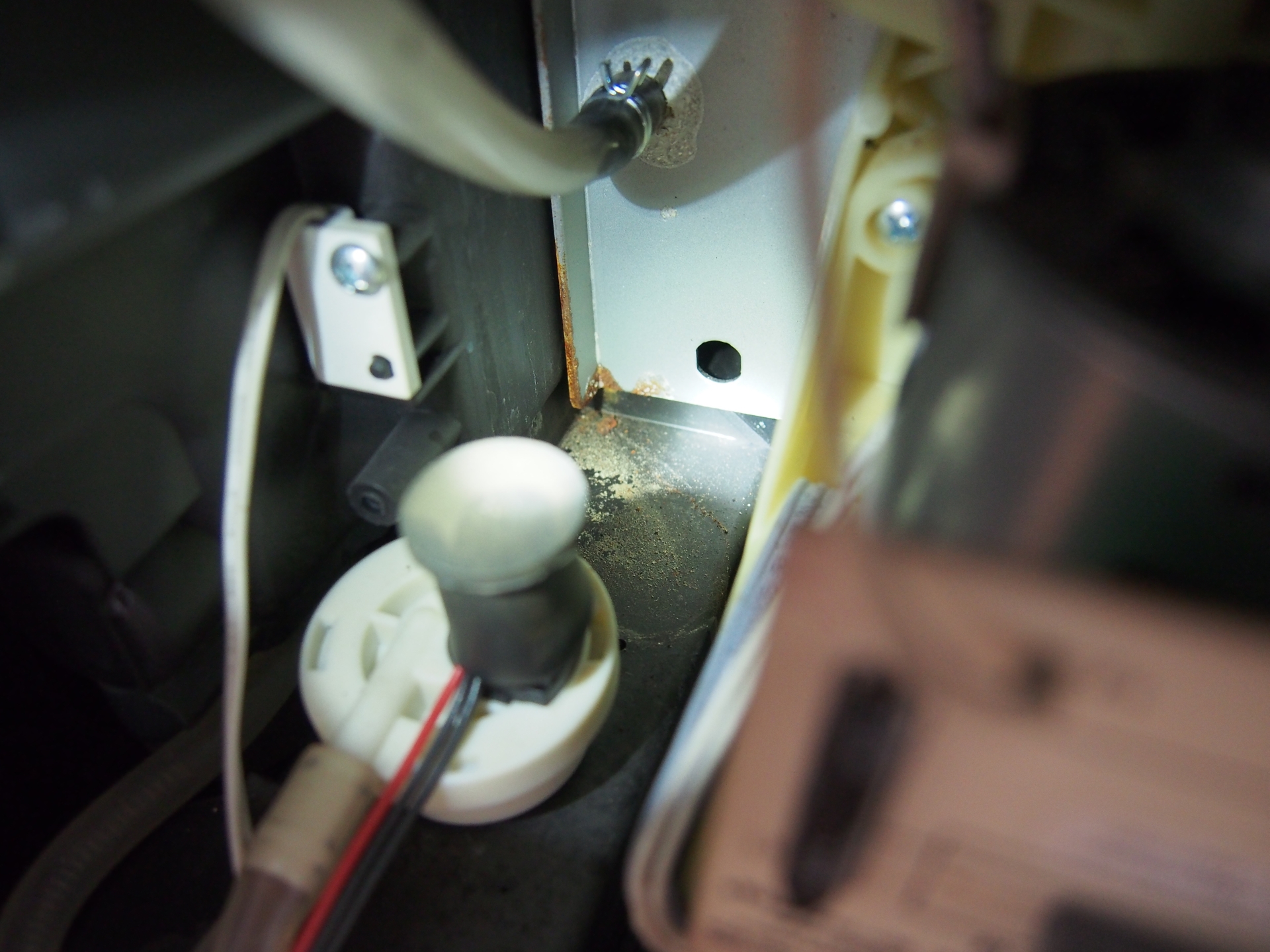

    P.S.: Ich habe gerade auch die Seitenwände abmonitiert und dabei das hier gefunden:
    Wer weiß, wie es weiter im Inneren der Maschine aussieht? Soll ich sie dem Käufer zurückschicken und mein Geld zurück verlangen? Oder lohnt es sich bei dem Schaden noch, etwas zu reparieren?

  • Meine alte Maschine (EAM 3000) sah auch mal so aus - die defekten Dichtungen nicht rechtzeitig bemerkt und dann einige Folgeschäden durch Korrosion. Musste letztendlich auch den Thermoblock komplett wechseln, ein paar Probleme gab es auch noch mit der Korrosion an den übrigen Blechteilen.
    Dass sie am Thermoblock Wasser verliert, muss im Normalbetrieb meiner Meinung nach nicht unbedingt bemerkt werden. Je nachdem wo es eben Austritt, manchmal nur als Dampf - dann hast du ggf. keine Pfütze unter der Maschine und merkst als unbedarfter Laie nicht gleich was.
