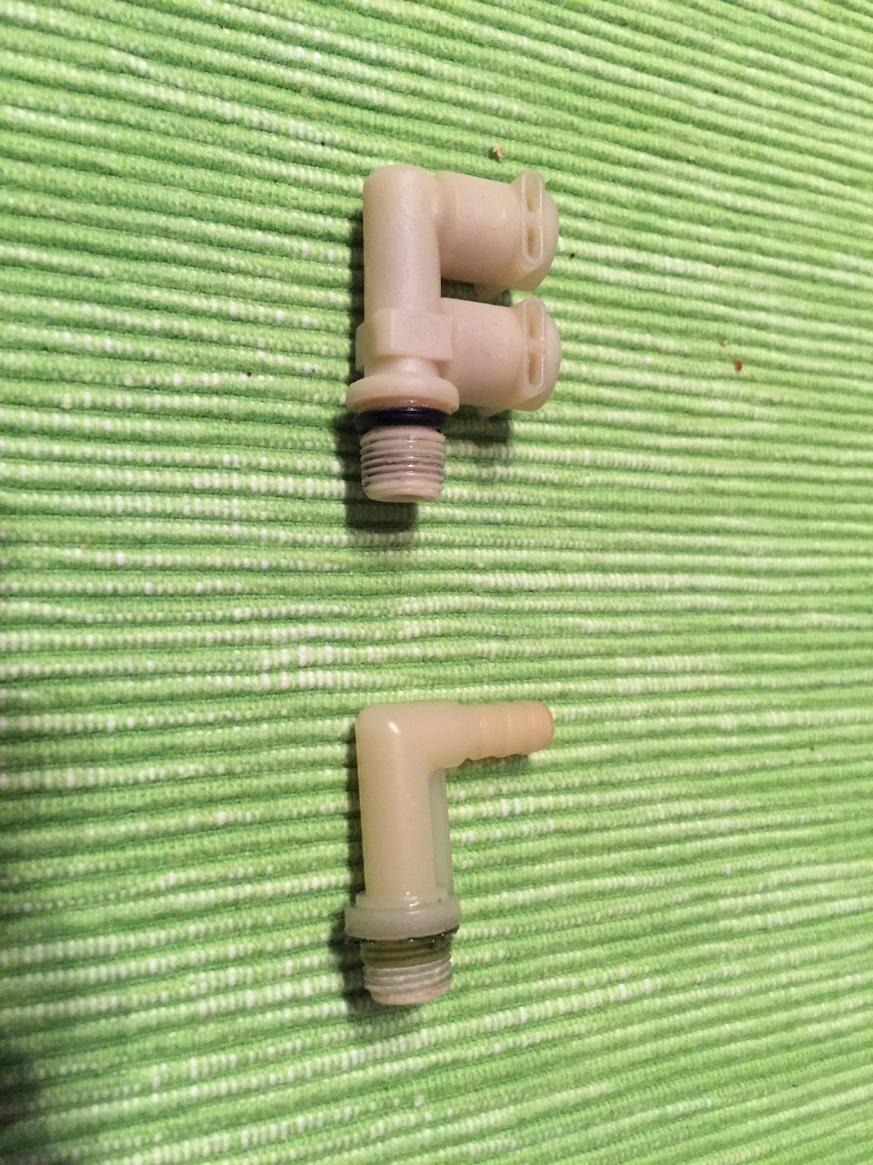

ESAM 3400.R Rapid Cappuccino - Solenoidventil-Anschlüsse

Jetzt bin ich doch ein weng überrascht. Michael hatte mal den Druck beim Kaffeebrühen gemessen, der sollte um die 4 bar gewesen sein.Gruß Stefan
Sonst noch Ideen?
Evtl. ist der Druck beim Kaffeemachen zu hoch. Hast du mal den oberen Brühkolben entkalkt? Mal die BG gereinigt?Gruß Stefan
Die Brühgruppe ist neu. Da hatte der Auslauf"nippel" einen Riss und das halbe schwarze Gold ist daneben gelaufen. Neu gewartet hatte ich die alte Brühgruppe selbst vor ca. 1,5 Jahren, was super geklappt hat. Den Brühkolben selbst habe ich noch nicht revidiert. An den Thermoblock hätte ich als nächstes gedacht.
Ich kanns mir aber nicht vorstellen. Ich bleib dabei, das Ventil hat nen Schuss.Gruß Stefan
Gut möglich, da es ja etwas besser geworden ist. Also eins bestell ich noch, danach wandert das Teil durchs Fenster. Ist ja schon fast nen wirtschaftlicher Totalschaden.

Ich habe das neue Solenoidventil verbaut. Unter Trommelwirbel die erste Tasse nach dem Einschalten unter gestellt, die Augen geschlossen, die Daumen gedrückt und.....tataaaa. Da kommt wieder Kaffee vorne raus! Leut, ihr seid Weltklasse! Vielen Dank für Eure Antworten, Infos und Mühen. Eigentlich hattte ich geistig schon das Fenster geöffnet und mich mit der Jura Impressa F8 angefreundet. Jetzt schauen wir mal, wie lange es läuft. Bis Weihnachten muss sie noch durchhalten - mindestens.
