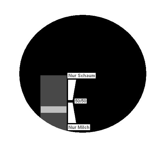

    Lass den Schieber nicht auf der am Deckel eingeprägten Markierung stehen, sondern variiere diesen, bis es passt. Milch unterliegt gewissen Schwankungen (Naturprodukt), weshalb irgendwelche technischen Vorgaben in Form von Markierungen keinen Sinn machen, weshalb ich auch kein Freund davon bin, dass dies Markierungen vorhanden sind. Man sollte lieber an den Endpositionen des Schiebers "Nur Schaum" bzw. "Nur Milch" einprägen und mit einem Pfeil markieren, ungefähr so:
    Das würde bei der Bedienung zu weniger Irritation führen, denn mehr als das Verhältnis "Milch-/Schaum" über veränderte Luftzufuhr regelt der Schieber nicht, so "erkennt" die Maschine auch nicht anhand der Schieberstellung, was sie machen soll.
