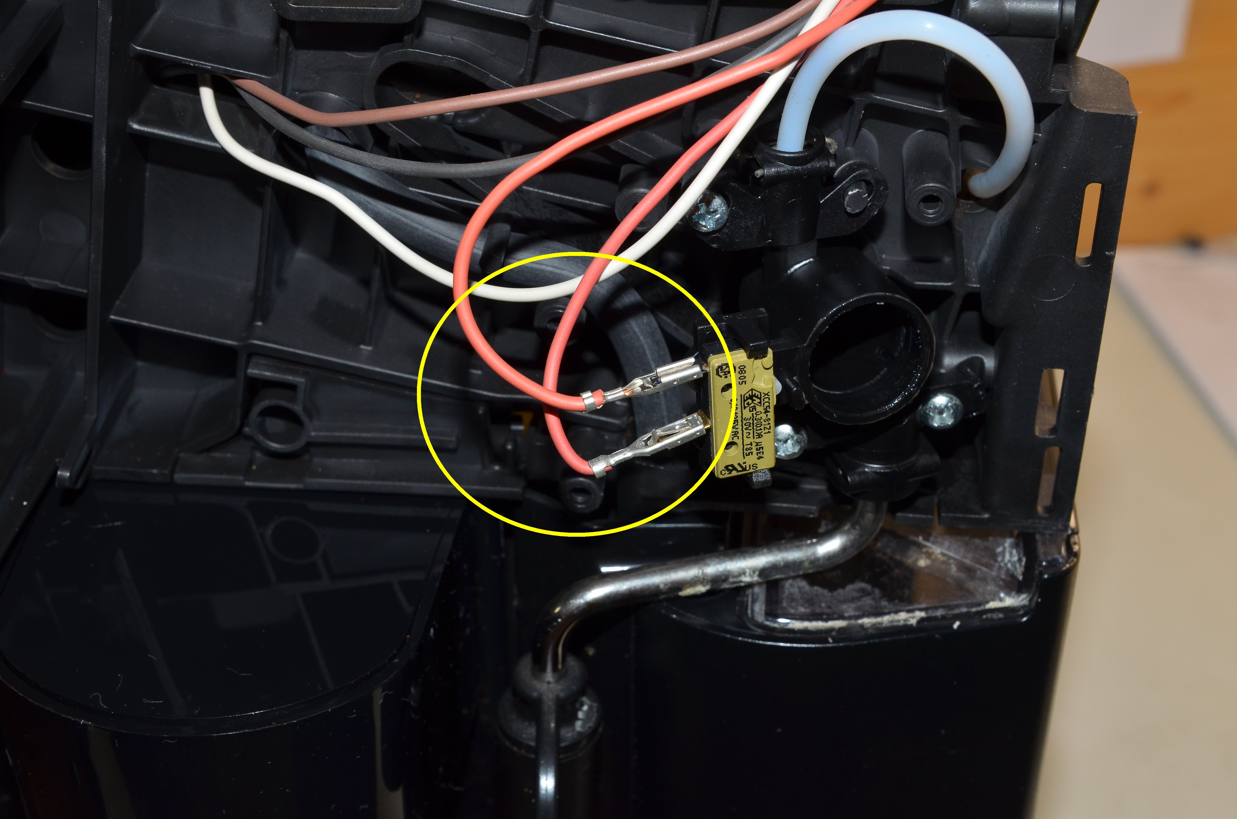

kämpfe seit geraumer Zeit mit dem o.g. KVA.
Es fing mit einer falsch positionierten BG an. Das Kaffeemehl fiel nicht in die BG sondern daneben vorbei.
Grund: die BG stand beim mahlen zu weit oben.
BG stand auch im ausgesch.Zustand 1cm zu hoch.
Endsschalter oben und unten funktionieren.
Der Tausch der Reedplatine brachte keine Änderung.
Dann Tausch der LP gegen eine neue - BG positioniert sich nun richtig.
Dafür blinken die 3 LED´s, was auf einen betätigten Dampfschalter hindeutet was aber nicht der Fall ist (ausser er ist wo anders kurzgeschlossen???)
Tausch der Steuerplatine - keine Verbesserung.
Alle Resets blieben ohne Wirkung.
Die Kiste verschrotten.....???
Grüße
hape356
Grüße
hape356
Dieser Beitrag wurde bereits 1 mal editiert, zuletzt von hape356 ()
