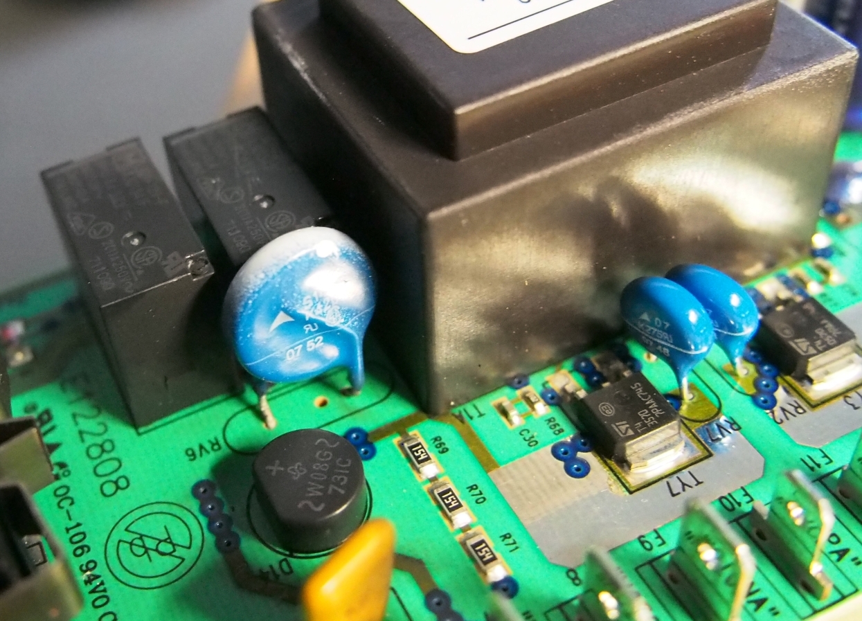

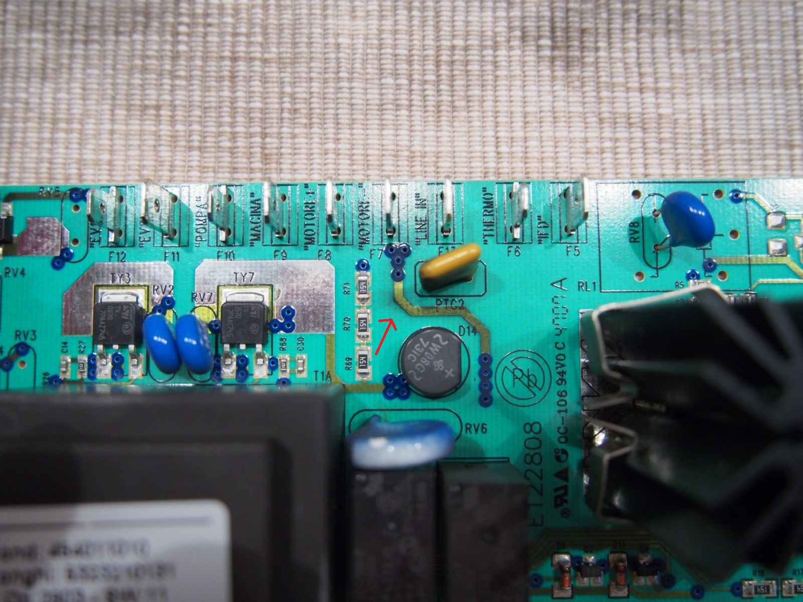

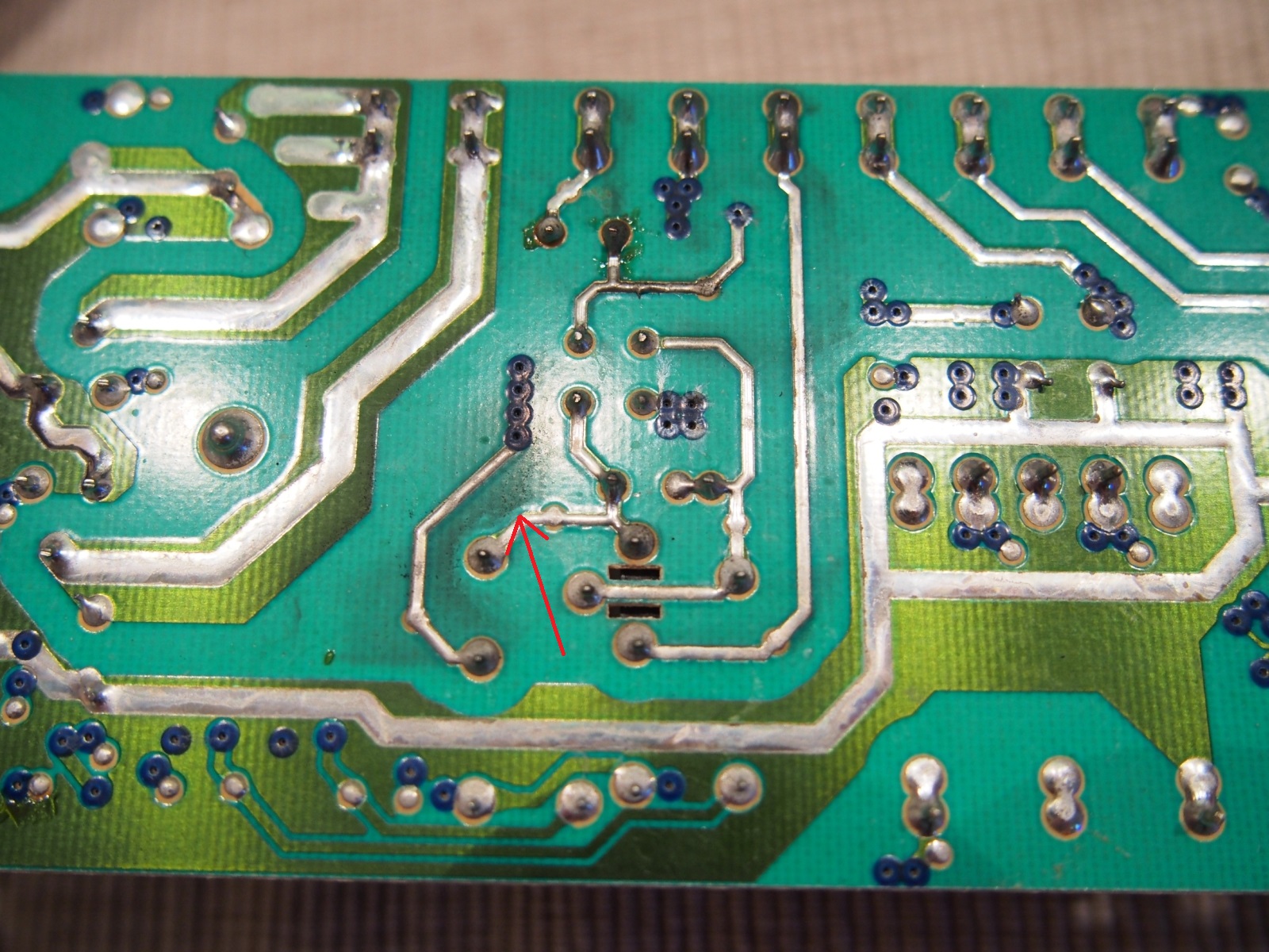

    P.S.: Ich habe eben die LP mal ausgebaut und Fotos von einer Stelle gemacht, die meiner Meinung nach nicht gut aussieht. Ich kenne mich damit nicht aus, aber das sieht wahrscheinlich nicht wirklich reparabel aus oder?

  • Auf dem Handy kann ich jetzt nix außergewöhnliches auf der Leistungselektronik erkennen. Markier mal die Stelle.

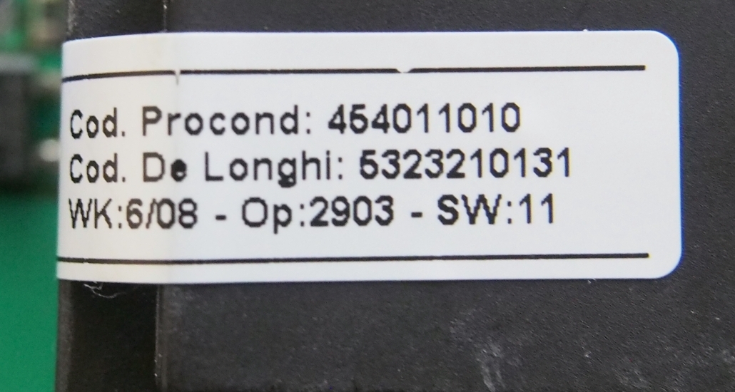

  • Ich schaue mir später mal die Bilder aufn Rechner an, aber schaut alles normal aus. Leider ist der Aufkleber auf dem Trafo unscharf, den bräuchte ich mal leserlich. Evtl. habe ich was gebrauchtes im Keller.

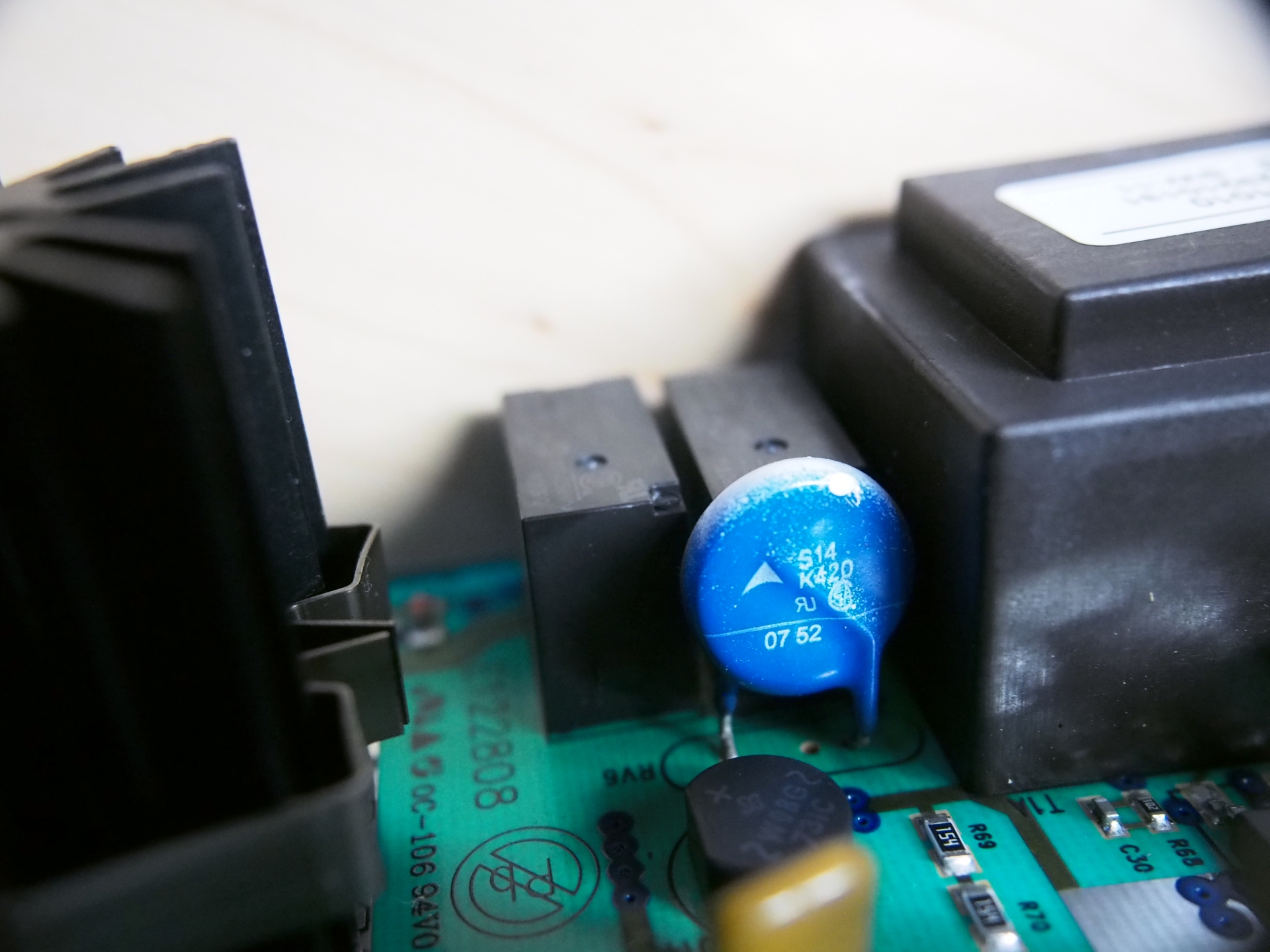

  • Mir ist noch etwas aufgefallen. Der Scheiben-Varistor bei den Relais ist auf der oberen Kante weiß an einer Steller ist ein weißer Fleck, der wie Farbe aussieht. Kann es sein, dass der durchgebrannt ist? Würde der Austausch des Varistors das Problem vielleicht schon beheben können? Oder muss ich damit rechnen, dass auch das Relais kaputt ist?
    Da der Motor wegen der Blockierung mit der Schraube ja stark belastet wurde, könnte es vielleicht sein, dass die Teile auf der Platine durchgebrannt sind... Wenn ich jetzt wüsste, dass es nur der Varistor ist und die Relais noch in Ordnung sind wäre es zumindest ein Versuch. Der Varistor kostet ja nur ein paar Cent.
    Vielen Dank übrigens für die super Unterstützung!!! Wenn du noch ein Teil im Keller hättest wäre das natürlich auch toll :1f642:

  • Ich habe leider keine LE mehr im Keller, habe aber ne Auktion gefunden.
