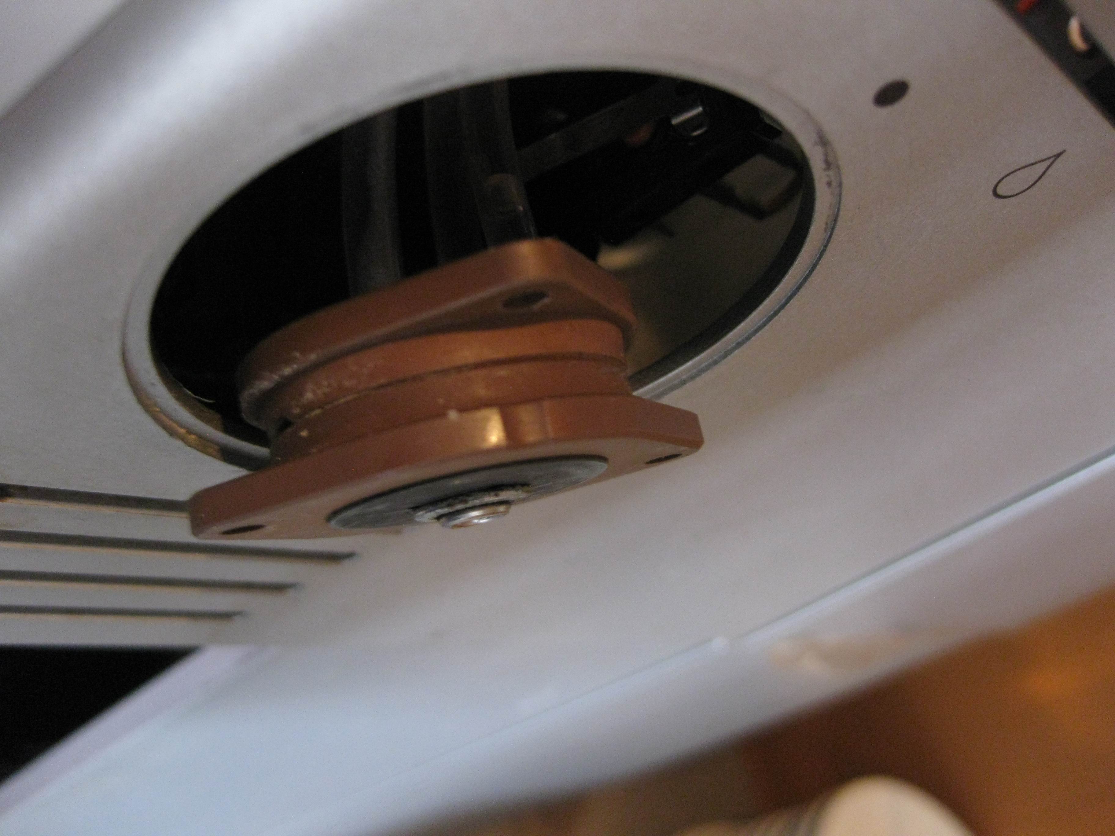

    Die zwei Keramikscheiben lassen sich nicht bewegen. Sie sitzen auch plan aufeinander, ist das richtig so? Bei neuen Ventilen habe ich gesehen, dass es einen Abstand zwischen den zwei Scheiben gibt, den habe ich nicht. Ich habe es mal fotografiert,

  • -Die Scheiben müssen plan aufeinanderliegen, auch bei Neuteilen. Die Scheiben haben aber eine Fase an der Kante, je nach Lichteinfall kann der Eindruck eines Spalts entstehen.
    -Die Kunststoffverbinder müssen sich genauso bedienen lassen wie die metallenen.
    -Statt Rep-Satz kannst du probieren mit einem breiten Schraubendreher die Scheiben ca. 0,5mm auseinanderzubewegen, eine dicke Plastikfolie dazwischenzuklemmen und dann in Entkalker einzulegen.
    Der Rep-Satz ist nur erforderlich wenn die Scheibenfeder keinen Anpressdruck mehr bringt.
  • VIELEN DANK bei allen, die mir hier geholfen haben. :1f44c: Es funktioniert wieder. Abbekommen habe ich das Teil ja nicht, aber der Tipp mit dem Schraubenzieher war gut. Ich bin etwas zwischen die zwei Scheiben gegangen und es hat ganz leicht pffffft gemacht und sie ließen sich wieder drehen. Der Einbau war dann wieder etwas tricky, wie das die Männer wohl schaffen mit ihren großen Händen :1f609: ? Das ist schon eine arge Fummelei. Aber ich bekomme wieder Dampf und Heißwasser, das ist alles was ich wollte.
