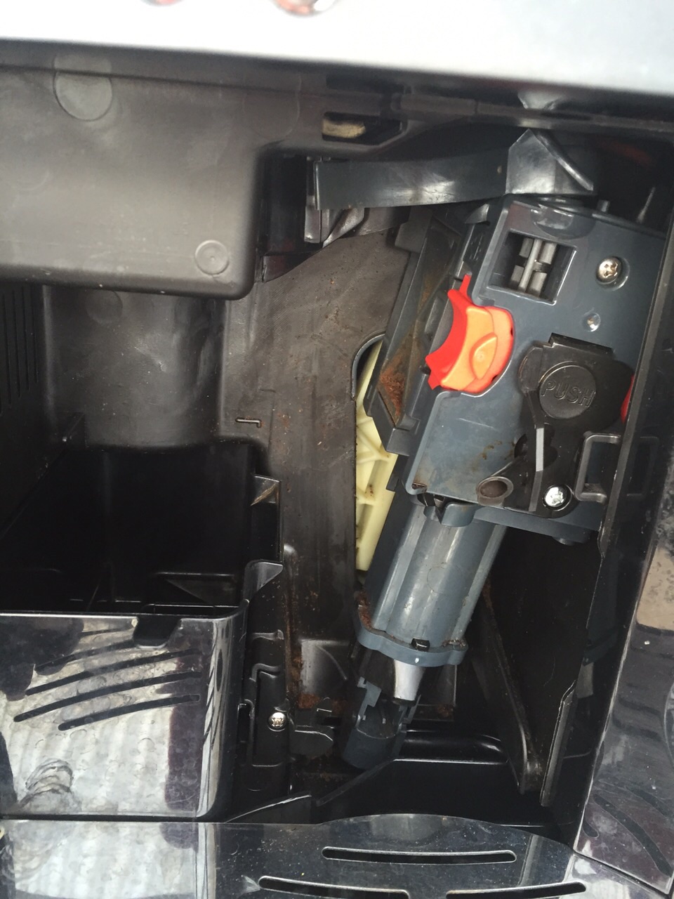

    Hallo ,
    Habe folgendes Problem die Brühgruppe War verkantet siehe Foto , (hab die Maschine von einer Freundin bekommen )
    kein Plan wie die das hinbekommen hat.
    Jetzt vermute ich das durch das Blockieren die Platine den kürzeren gezogen hat.
    Hab das Getriebe von Hand wieder runter geschraubt eine von meinen Brühgruppen eingesetzt und einen Maschinen Reset gemacht .
    Im Testmodus klappt alles aber wenn ich im normalen Betrieb auf Kaffeebezug drücke, fährt die Brühgruppe gleich hoch anstatt zu Mahlen , ist diese oben angekommen Blinkt das Trester leeren Licht.
    Ansonsten ist alles wie es sein soll Maschine heizt , spült usw. nur Bein Kaffeebezug fährt sie wie beschrieben gleich hoch :2639:
    Äußerlich ist an der Platine nichts zu erkennen , keine abplatzungen an den Triacs .
    Reed Platine hab ich auch schon getauscht , die ist es nicht .
    Hat jemand noch ne Idee ?

  • Da kann ich mir auch nur die LE vorstellen.
  • Achso , von oben fährt die Brühgruppe dann wieder in Start Position und ich muß die Abropfschale raus ziehen und wieder rein stecken , dann ist alles wieder wie vorher , die Lampe erlischt und drücke ich auf Kaffeebezug egal ob einen oder zwei, wieder das gleiche.
    Brühgruppe fährt hoch dann Fehler und wieder runter !
    Vielen Dank schonmal im voraus :))
