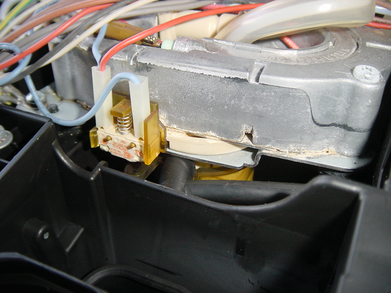

    auch bei mir ist es nun soweit dass ich die ESAM 6600 überholen muss. Schon seit einer Weile ist unter der Maschine eine Wasserpfütze. Kaffee konnte man noch ganz normal rauslassen, auch die richtige Menge kommt. Da das mit dem Wasserverlust nicht ewig so weitergehen konnte habe ich nun die Maschine geöffnet. Ich war überrascht wie durchdacht sich die ganzen Abdeckungen usw. entfernen liessen das hätte ich nicht erwartet :1f642:
    Ich habe dann 2 Leckstellen entdeckt:
    -Thermoblock kpl. aussenrum undicht an der Aussenseite mehr, ich war erschrocken wie das Teil bzw. das Halteblech aussieht...
    -Flowmeter, direkt aussenrum/unten eine kleine Wasserlache, es lässt sich auch ein wenig anheben mir ist jedoch unerklärlich wo es das Wasser rausdrücken soll. Es läuft auf jeden Fall nicht von oben oder sonstwo dahin das habe ich überprüft.

  • Betreib die Maschine doch ohne Verkleidungen, dann siehst ob das Wasser wirklich vom Flowsensor kommt.
  • Meist handelt es sich um defekte Dichtungen eines oder mehrerer Rakkorde (Anschlussteile) am Thermoblock.
    Z.B. auf dem Foto 1 das weisse Plastikteil an der rechten Seite.
    Hättest du ein Foto von oben gemacht, hätte man sehen können, ob es an einem Anschluss auf dem Thermoblock liegt.
    Ganz sicher ist der Thermoblock nicht komplett aussenrum undicht, denn es handelt sich nur um das Wasser, dass sich seinen Weg sucht :1f609:
    Dem Foto nach zu urteilen, wird es aber wohl der rechte seitlich angebrachte Rakkord sein, der undicht ist.
    Von ihm läuft dann das Wasser an der Maschine hinunter und tritt hinten rechts aus.
    Daher meinst du auch, der Flowmeter sei undicht. Habe ich aber noch keinen Fall gehabt.
    Weiterhin wird ganz gerne das Solenoidventil hinter der Dampfheizung undicht (oder ein Anschluss desselben).
    Genau sehen kannst du es erst, wenn du mit geöffnetem Gehäuse die Maschine betreibst.
    Aber immer ultravorsichtig wegen dem Strom sein, also ausser den Bedienelementen auf dem Frontpanel nichts anfassen!
    Arbeiten immer nur ohne Strom.

    Am Thermoblock ist der Raccord oben in der Mitte undicht deswegen läuft es auch schön an der Schräge/Halteblech herunter. Es ist ein kleines Teil der Klammer gebrochen. Evtl. sifft es auch ein wenig am seitlichen Raccord obwohl man da nichts erkennen konnte. Irgendwie hat dann doch das Wasser den Weg zum Flowmeter gefunden.
    Fakt ist, ich werde nun den Thermoblock ausbauen und überholen, im Zuge dessen werde ich alle möglichen O-Ringe an der Maschine austauschen die mir zwischen die Finger kommen.
    Kommt man da mit einem Wartungsset XL hin, das beinhaltet ja 31 O-Ringe zusätzlich ein Set für die Milchschaum Geschichte wenn man schon dabei ist und die Klammern (zumindest die gebrochene ersetzen)
    Die Spiralfedern in den Silikonschläuchen (am Wasserfilter) sehen von aussen auch schon angegammelt aus. Bekommt man die auch woher oder würdet Ihr die gar nicht mehr einbauen, wenn man danach guckt dass es keinen Schlauch abknickt. Oder kann man die vernünftig säubern, die sind doch bestimmt aus Edelstahl, oder?

    wolte nochmal eine kleine Rückmeldung meiner Reparatur abgeben. Leider hat sich das ganze zeitbedingt etwas hinausgezogen. Maschine läuft seit heute wieder... und zwar so wie sie soll. Alles dicht :1f642:
    Ich hatte mich nun doch für die Überholung des Thermoblocks entschlossen anstatt ihn kpl. auszuwechseln.
    Also wie gesagt Thermoblock ausgebaut, kpl. zerlegt, Halteblech entrostet, Brühkolben auch kpl. zerlegt, alle Teile im US Bad gereinigt. Habe dann alle O-Ringe getauscht auch an allen Druckschläuchen. Die Silikonschläuche und der Wasserfilter wurden auch ersetzt. Im Zuge der Zerlegung habe ich dann noch das Mahlwerk ausgebaut und das ganze Chassis sorgfältig gereinigt, auch den schwarzen Ablaufschlauch. Die Bodenplatte habe ich auch abgenommen weil ich mir anschauen wollte wie die Maschine dort unten wg. des Wasseraustritts aussieht und gleich mal nach dem "wackligen" Flowmeter gucken. Das untere Verbindungsblech wurde dann auch gleich entrostet und neu lackiert. Am Flowmeter war die Sicherungsscheibe lose, man kann es auch gut mit einer Mutter M3 auf dem Kunststoffzapfen festschrauben. Desweiteren habe ich noch die Fronttüre mit dem Kaffeeauslauf kpl. zerlegt und auch diese Teile geschallt. Zum Abschluß war dann noch die Brüheinheit dran, kpl. zerlegt, us gereinigt, neu geschmiert, neue O-Ringe.
    Wie Ihr nun gelesen habt war es nun halt nicht nur eine "einfache" Reparatur, sondern fast schon eine "Restauration" :1f602: hoffe dass die Maschine nun erstmal wieder problemlos läuft, ansonsten bin ich ja nun schon ein wenig in das Thema eingearbeitet... Als nächstes wird der Milchbehälter noch zerlegt, dann ist wieder alles tiptop.
