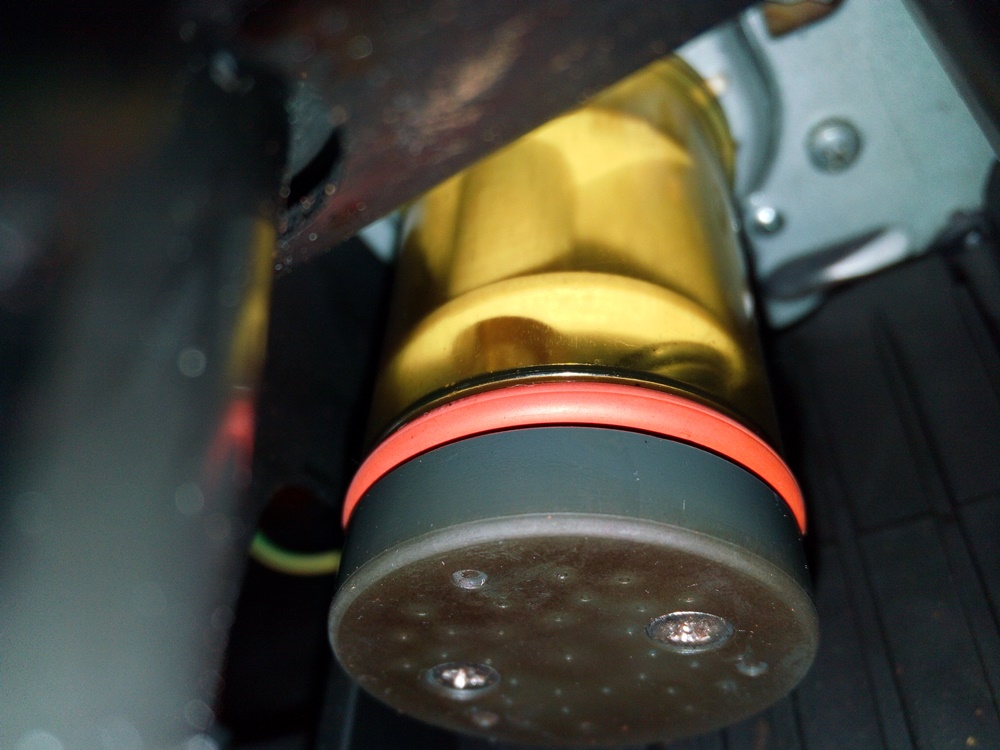

  • Der schwarze Schlauch ist sauber, der obere Brühkolben ist gereinigt.

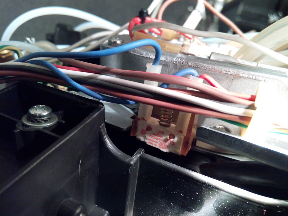

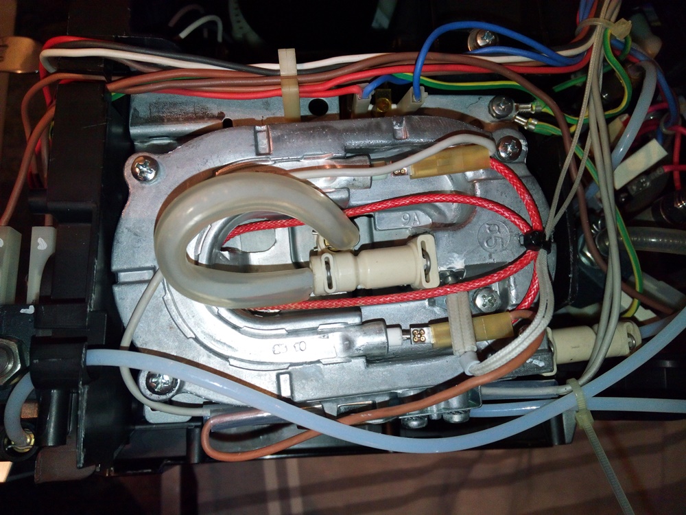

  • oBK war komplett zerlegt, entfettet und entkalkt.
    Beim Ein- Ausschalten spült der KVA.
    Im Testmodus kann ich die Pumpe starten wenn die BG auf dem oberen Endschalter steht.
    Beim Impulsspülen während des Einschaltens liegt die Spannung zwischen 40V und 70V
    Beim kontinuierlichen Spülen während des Abschaltens liegt die Spannung bei ca. 180V
    Beim beziehen ein Tasse im "automatischen Modus" kommt noch nichtmal ein Spannungsimpuls.
