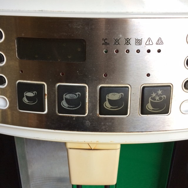

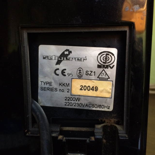

  • Hallo Heinz,
    danke für die Antwort. Natürlich eine Cup&Cino Maschine, Pumpe und RSV habe ich letztes Jahr getauscht. Die Maschine habe ich seit 2001 oder 2002 in Betrieb und funktionierte bis auf die Sache mit der Pumpe und dem RSV immer tadellos, wurde auch korrekt gewartet von mir.
    Hier ein paar Fotos zur Identifikation.
