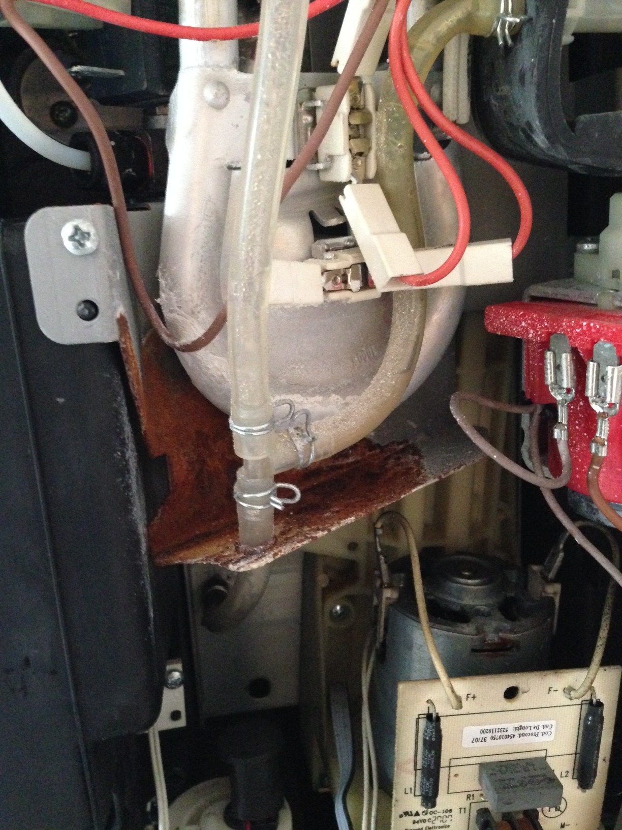

Guten Tag,
meine ESAM 3600 macht nur noch lauwarmen, dünnen Milchschaum. Kaffee oder Wasser ist heiß.
Wir trinken fast nur Cappuccino, meine Jungs trinken geschäumte Milch zum Frühstück.
Vor einiger Zeit habe ich mal das Solenoid-Ventil getauscht, auch die Display-Bedieneinheit ist mal getauscht worden. Ich traue mir eigentlich mit Eurer Hilfe jede Reparatur zu - dafür vielen Dank!
Wenn nun Teile zu tauschen sind - was könnte man bei dem Alter gleich noch mit machen? Muss man dann auch Schläuche/Dichtungen in der Maschine tauschen?
Sie hat nun "auf der Uhr:
- 7.900 Coffee
- 2.130 Water
- 42 Descaling
- 22 Washing
- 11.936 Cappuccino

sehr gut den oberen Brühkolben entkalkt.
. Mach mal, kann damit zu tun haben. Und ohne Multimeter wird das nix.
