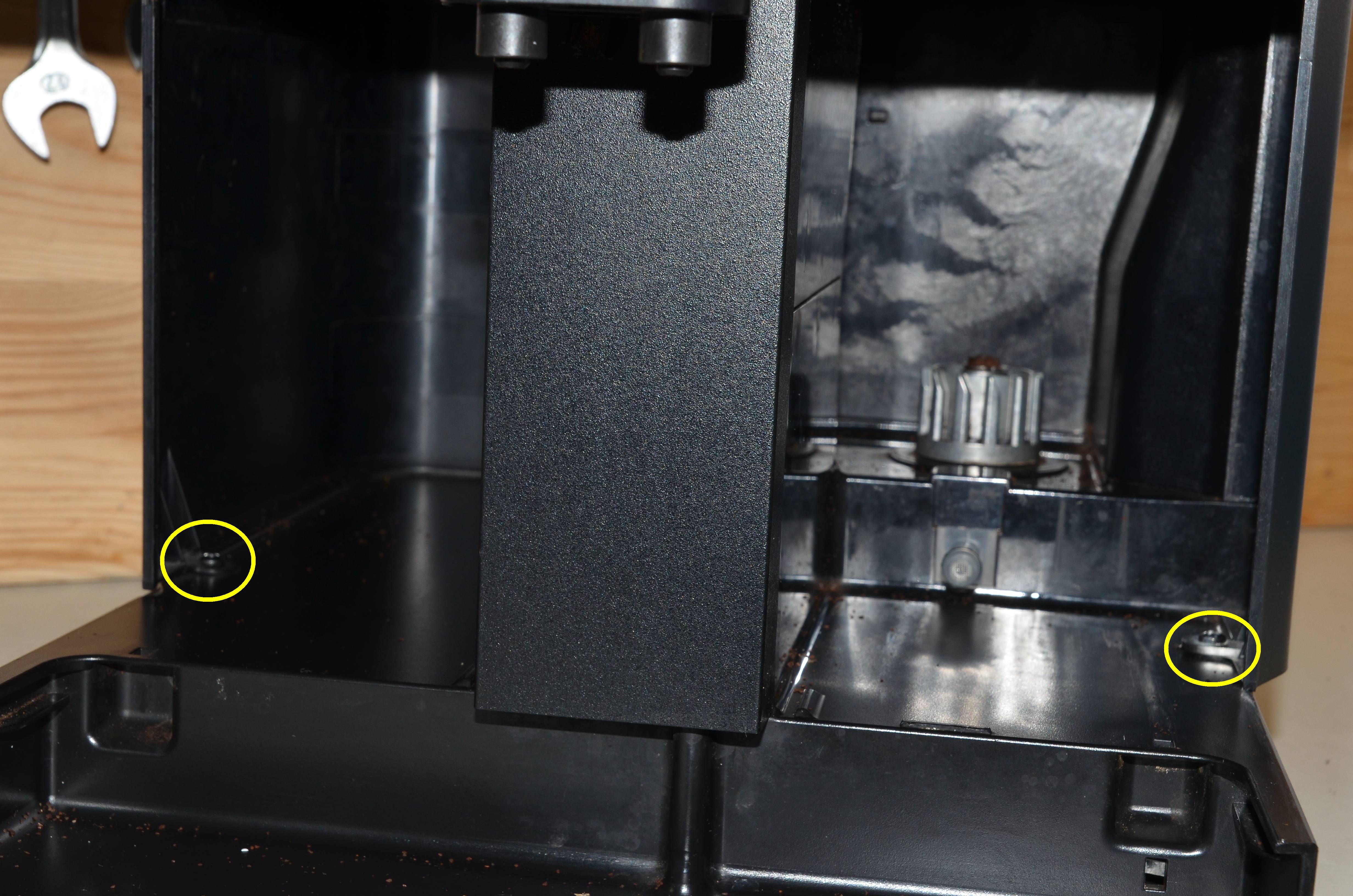

  • Leider habe ich doch nicht so viele Bilder von der 800er wie ich vermutet habe. Es sind mehr von der 1000er. Die bringen in Deinem Fall aber nicht viel.
    Schreibe ich halt mehr....
    Den Trester- und Wasserbehälter entnehmen und die beiden Kreuzschlitzschrauben ausdrehen.
    Verkleidung nach hinten abziehen.
    Tassenabstellfläche abnehmen.
    Den oberen Rahmen durch lösen der, ich glaube, 7 Kreuzschlitzschrauben abnehmen. Hinten sollte noch ein kleiner Kabelbinder angebracht sein.
    Maschine so drehen das das Mahlwerk vor Dir ist.
    Den Versteller durch lösen der beiden Schrauben abnehmen.
    Die Kappe der Sortierhilfe mit einem kleinen Schraubendreher aushebeln, Schraube darunter ausdrehen und Sortierhilfe entnehmen.
    WICHTIG!!! Mit einem Eddingstift das verstellbare Oberteil und das Mahlwerksgehäuse kennzeichnen. Wenn das Oberteil später wieder aufgeschraubt wird, müssen die beiden Striche wieder übereinstimmen.
    Oberteil abdrehen.
    Alles reinigen. Ich nehme dazu einen Staubsauger zu Hilfe.
    Die jeweils 3 Schrauben der Mahlsteine ausdrehen und den Bereich darunter auch reinigen.
    Zusammenbau erfolgt umgekehrt.

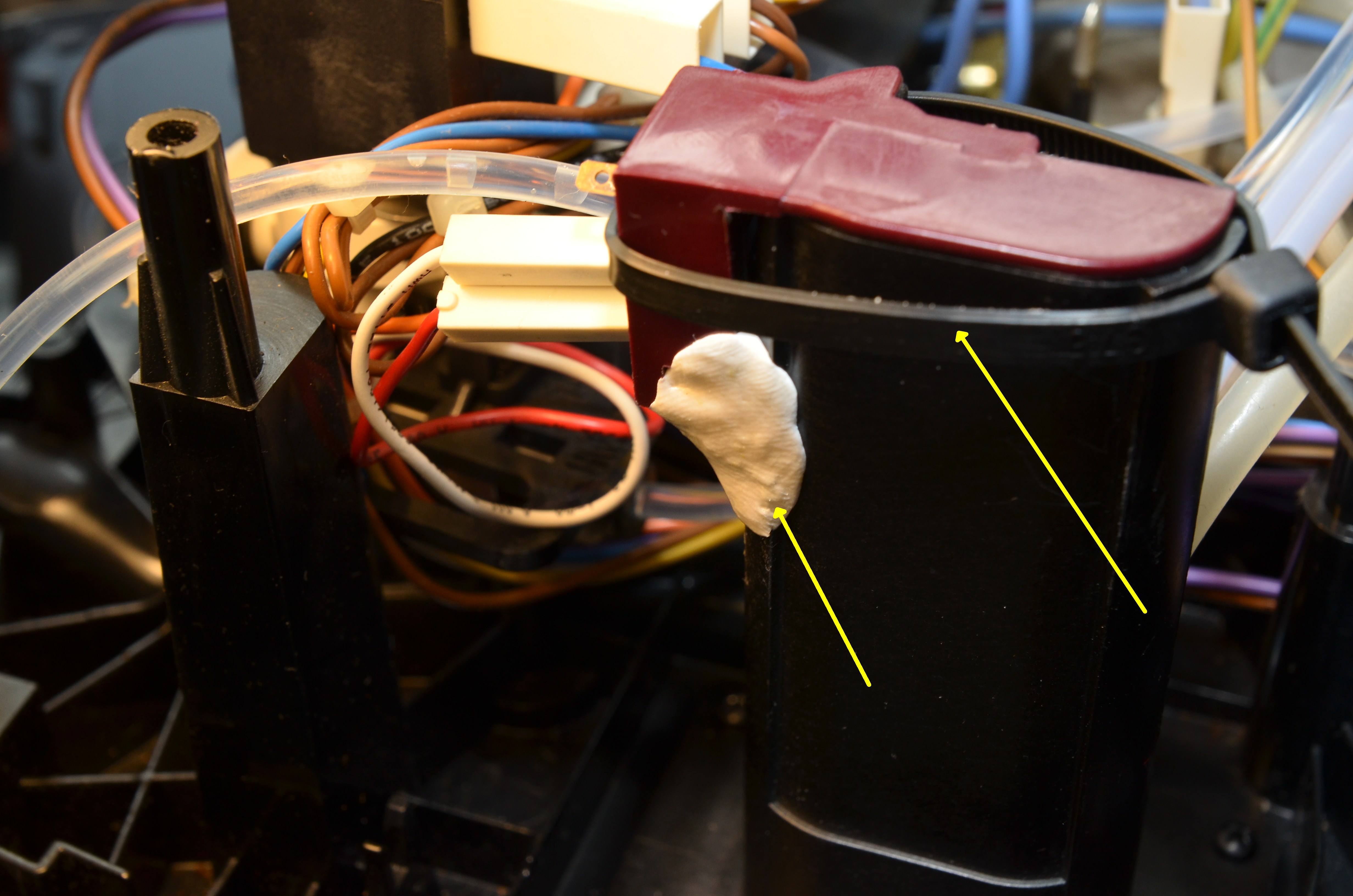

    Das kannst Du gleich mitmachen:
    Optimierung:
    Der Endschalter am Multiauslauf funktionierte gelegentlich nicht mehr oder nur schwer. Wird beim Reinigen und warmer Milch benötigt.
    Grund war das "ausleiern" der Schalteraufnahme.
    Ich habe 2K Kleber zwischen Multiauslauf und Schalteraufnahme gemacht und das ganze mit Kabelbinder fixiert. Nach meiner Meinung reicht auch nur der Kabelbinder.

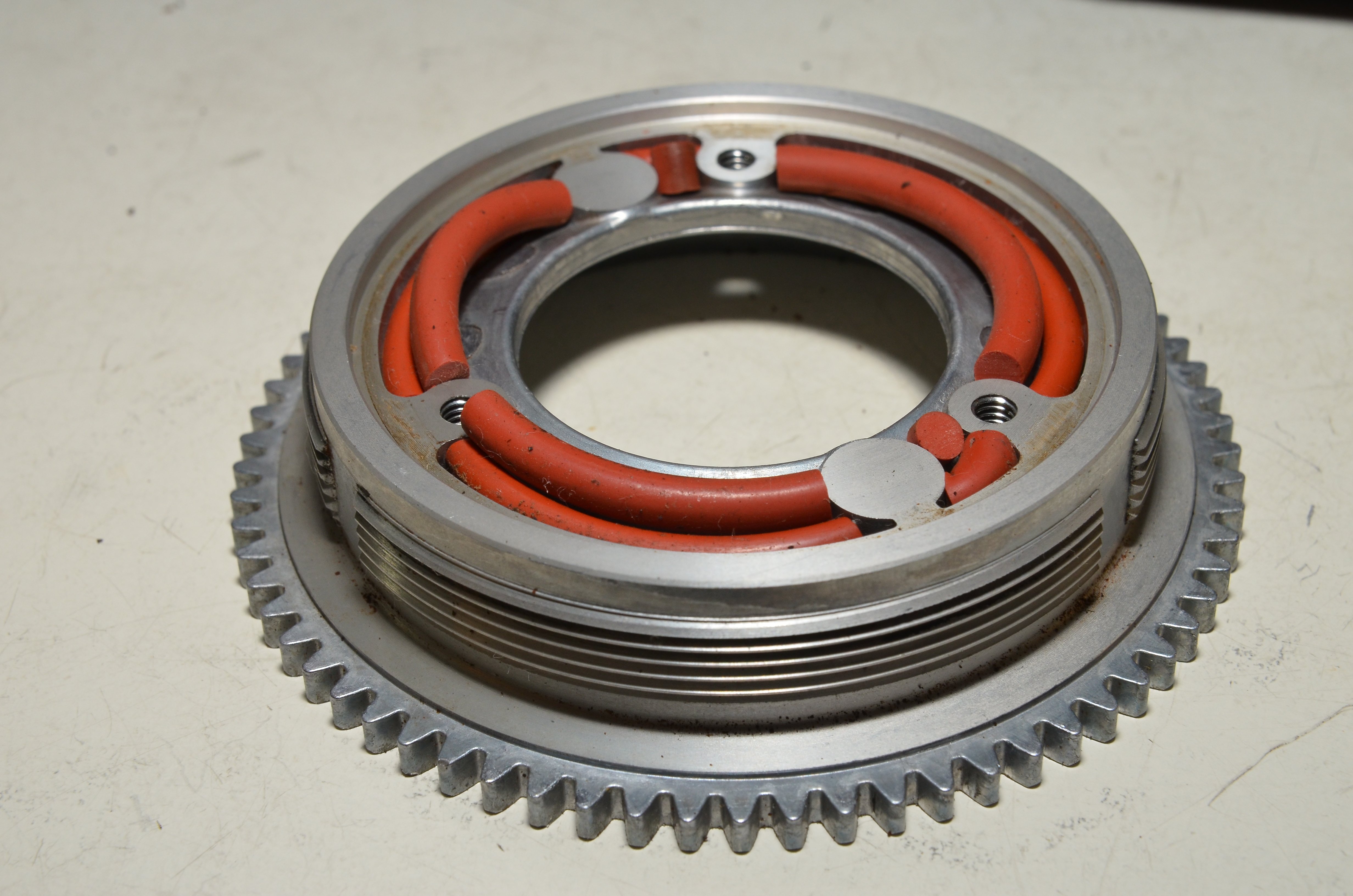

    Da sich viel Pulver unter der Mahlsteinaufnahme befand, habe ich O-Ringe so zugeschnitten das die da reinpassen. Nach dem Mahlsteinaufschrauben dichtet das so ab das da kein Pulver mehr reinkommt.
    Vielleicht finde ich auch mal etwas besseres oder lasse es in Zukunft ganz. Schau mer mal.
