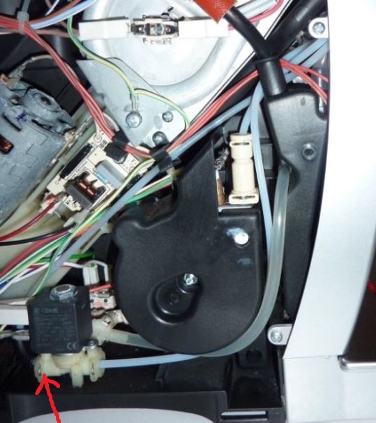

    Ich klinke mich hier (wenn auch etwas spät) ein, da ich leider das Gefühl habe, dass meine Ecam 23.450S (4 J., 8200 Bezüge) einen ähnlichen Fehler hat, wie der vom Verfasser beschriebene.
    Die Maschine läuft im Wasserbezug oder Milchbezug seit einiger Zeit ca. 3-5 Sekunden "tröpfelnder" Weise nach und zischt dann leicht.
    Ich dachte, dass das Problem der Konnektor und/oder die Taster seien (die Taster sahen auch nicht mehr gut aus), und habe das Teil ausgetauscht (Konnektor und Taster)
    Bei Sicht ins Innere war alles trocken, also kein Wasseraustritt. Problem besteht aber weiterhin.
    Dann habe ich den Test-Modus aktiviert, um zu schauen, ob die Bauteile unabhängig von einander funktionieren - das tun sie.
    Weiter oben war dann die Rede vom Magnetventil.
    Ich meine gesehen zu haben, dass der Schlauch vom Konnektor Richtung Geräteboden läuft und da in einem "Teil" mündet.
    Ist das das Magnetventil? Siehe Bild der Vermutung anbei.
    Es sind nun keine Massen an Wasser die da rauslaufen, aber es stört doch.
    Ein kurzer Tipp wäre nett.
