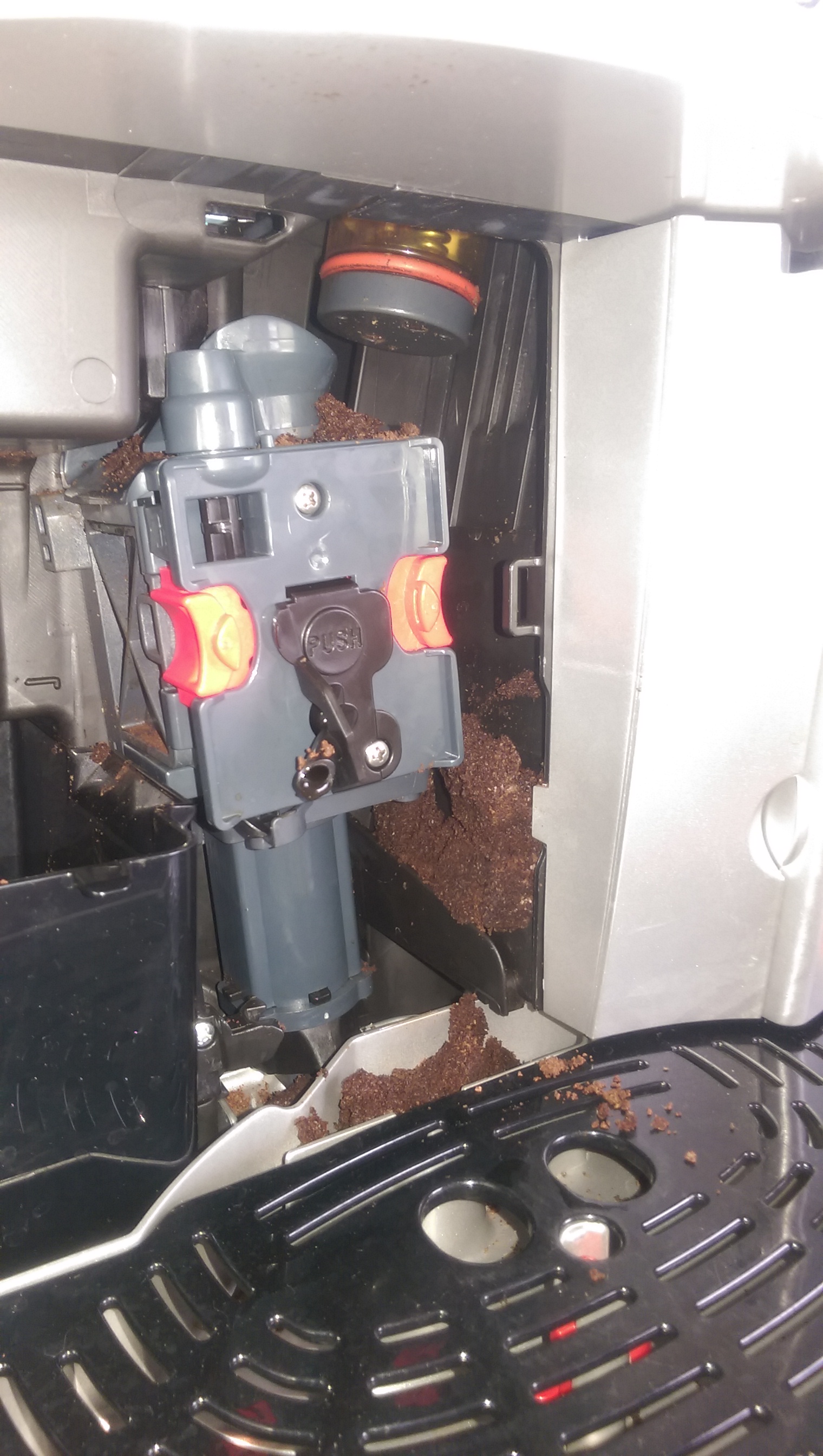

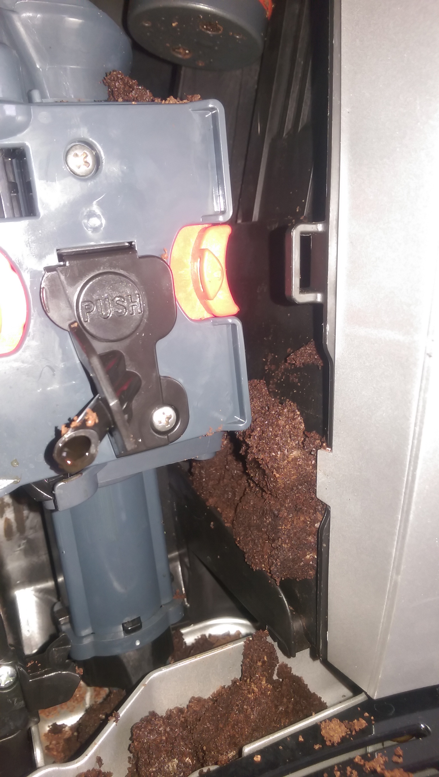

    Ich hab da eine ESAM 4200 ( noch in Garantie ) die den Trester öfters nicht in den Tresterbehälter entsorgt. Der Trester liegt dann RECHTS von der Brüheinheit - siehe Foto.
    Kann ich da selber was machen oder soll ich die als Garantiefall retournieren ??
    liebe Grüße aus Wien
    Kuno
  • Brühgruppe und Antriebsspindel mit lebensmittelechten Silikonfett abschmieren.
