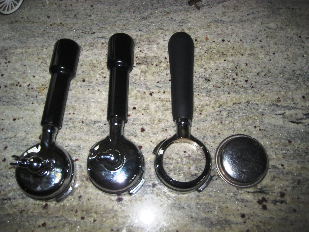

      Wollte mich im KaffeeWiki informieren, habe aber nichts genaues gefunden und zwar was genau ist eigentlich ein bodenloser Siebträger und wozu kann ich den benutzen ? :denk: Außerdem erwähnte Andy das La Marzocco Sieb. Was genau ist das eigentlich? :denk: Die Probephase geht weiter ! :1f602: :1f602:

      Jerder normale Siebträger hat einen (oder 2) Auslauf. Der bodenlose ST ist unter völlig offen, sodass der Kaffee direkt aus dem Sieb im freien Fall in die Tasse gerät. Foto folgt!

    • soweit ich das beurteilen kann nichts! Ergeht nur nicht den Umweg über die Auslaufdüse/n; außerdem kann man wohl anhand des Flussbildes feststellen, ob Du vernünftig getampert hast: der Kaffee sool ausschliesslich von der Mitte des von Dir benutzten Siebes herunterkommen.
      Hier das Foto:
      Von links: zweier, einer, bodenloser und das Blindsieb zum Reinigen der Maschine
    • Beim bodenlosen Siebträger erkennt man Fehler bei der Extraktion sehr schnell und man sieht es der Küche unter Umständen nach dem Bezug an :1f642:
      Beim Regelfall sollte beim Bodenlosen in der mitte des siebes ein gleichmäßiger Strahl entstehen. Hat man ungleichmäßig das Sieb gefüllt, schief getampert oder sonstige Fehler gemacht, wandert dieser Strahl, oder teilt sich auf, entsteht nicht in der Mitte, oder es spritzt alles voll.
      Mit dem Bodenlosen ST kann man also die Extraktion des Espresso begutachten und optimieren, was man so nicht könnte. Ich benutze keinen Bodenlosen, habe aber den 2er Auslauf bei mir abgeschaubt. Habe ich einen perfekten Espressofluss, kommt der Strahl direkt mittig aus der Verschraubung, hat den ähnlichen Effekt wie bei einem Bodenlosen, ich erkenne Fehler sofort.
      Das "LM 1er" ist ein 1er Sieb von La Marzocco. Durch seine, von anderen Herstellern, abweichende Geometrie soll es etwas einfacher in der Handhabung sein. Man benötigt aber noch einen 2. Tamper, da die Abmessungen anders sind. Ich selber habe das LM 1er noch nicht, da ich meist Doppio beziehe und mit dem Gaggia 1er auch ganz gut zurecht komme.

    • Das LM-Sieb muss man nicht haben, sofern man mit dem vorhandenen 1er zurecht kommt. Wenn nicht, und wenn man lieber einfache Espressi, bzw. lieber Ristretto trinkt, kann die Anschaffung des LM-1er eine Menge Stress verhindern.
      Was aber unabdingbar ist, ist ein Blindsieb, nur nebenbei erwähnt.
    • Das Ergebnis eines Bodenlosen ist sicher nicht viel anders als bei normalen.
      Die Crema allerding verbessert sich schlagartig !
      (ich denke das eben der fehlende Metallkontakt sich positiv auf die Crema auswirkt!?)
      Geschmack habe ich nicht wirklich Änderungen feststellen können,
      bis eben auf eine allgemeine Verbesserung - da man genaueres Arbeiten lernt -
      u. Fehler sofort sichtbar werden.
      Man lernt aus dem Aussehen der Crema (Strahl) auch seine Maschine
      besser kennen - bzw. das einsetzten der Parameter der Maschine.
      (braucht man keine Kristallkugel mehr)
      Hilft einem sicherlich (gerade am Anfang) -
      wo man sich auch noch gewisse Fehler anlernen könnte.
      Mich persönlich hat der bodenlose weitergebracht!
