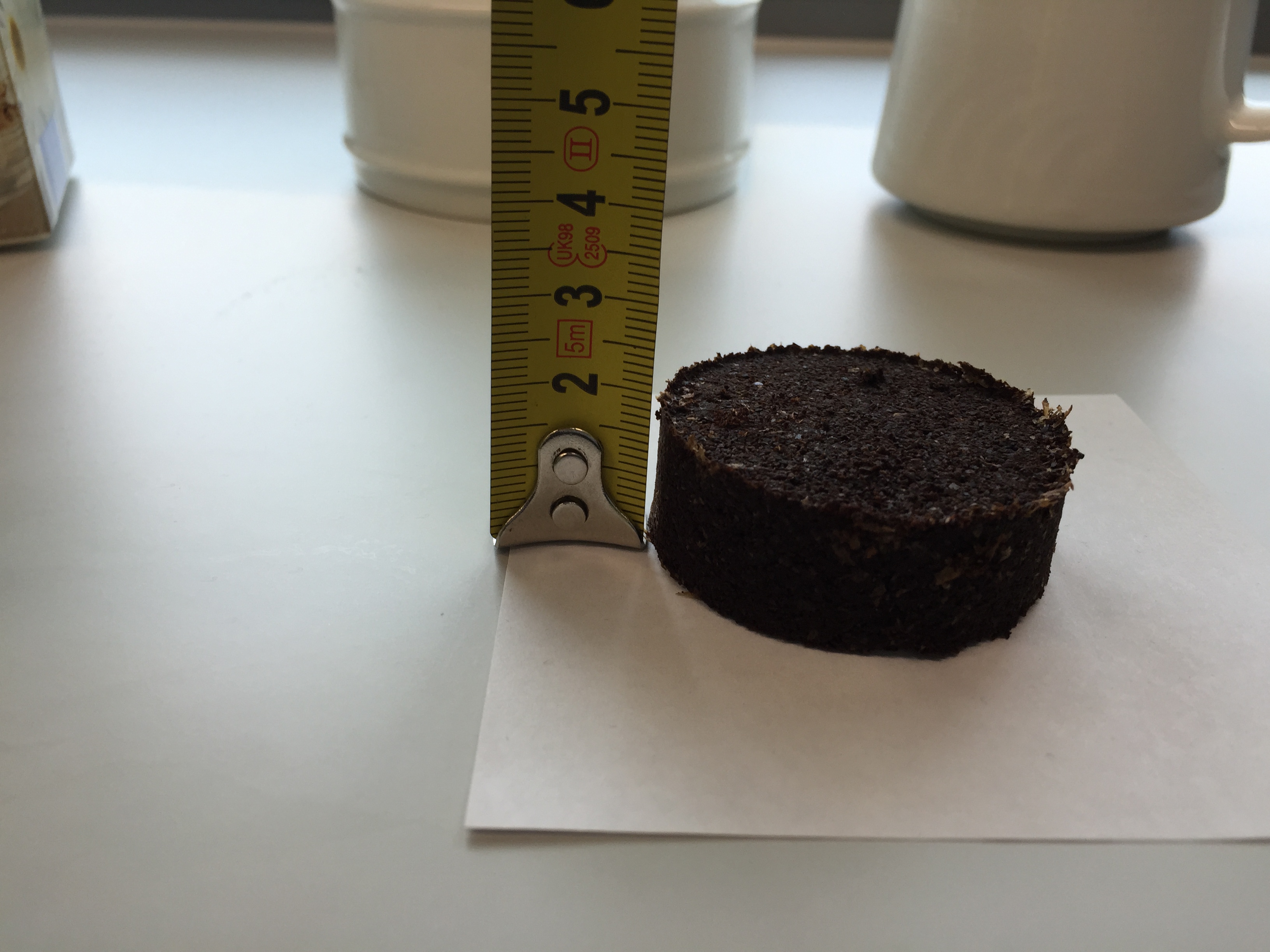

Die Tresterscheiben sind dabei ca 1,5cm hoch, allerdings nicht so fest wie bei meiner Maschine zuhause, zerbröseln also sehr leicht.
