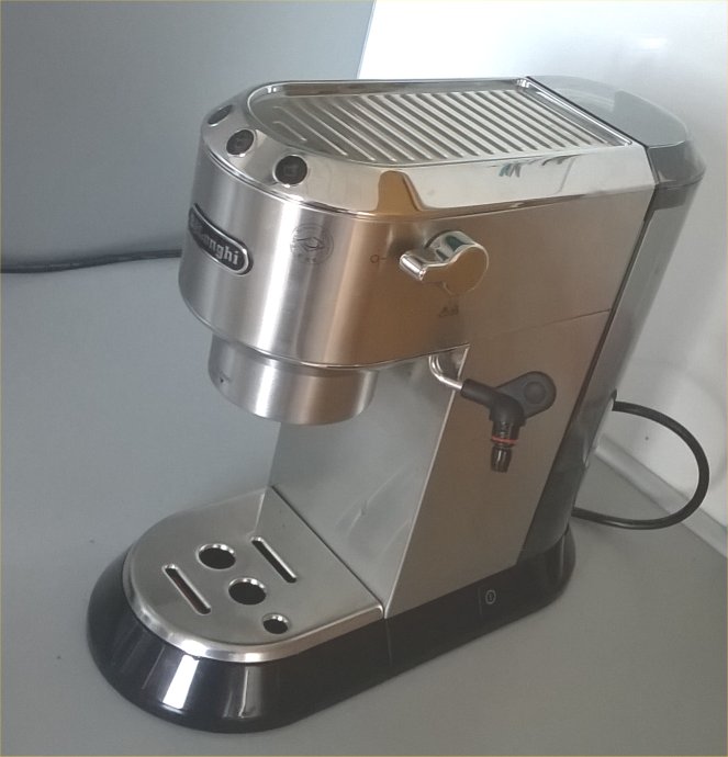

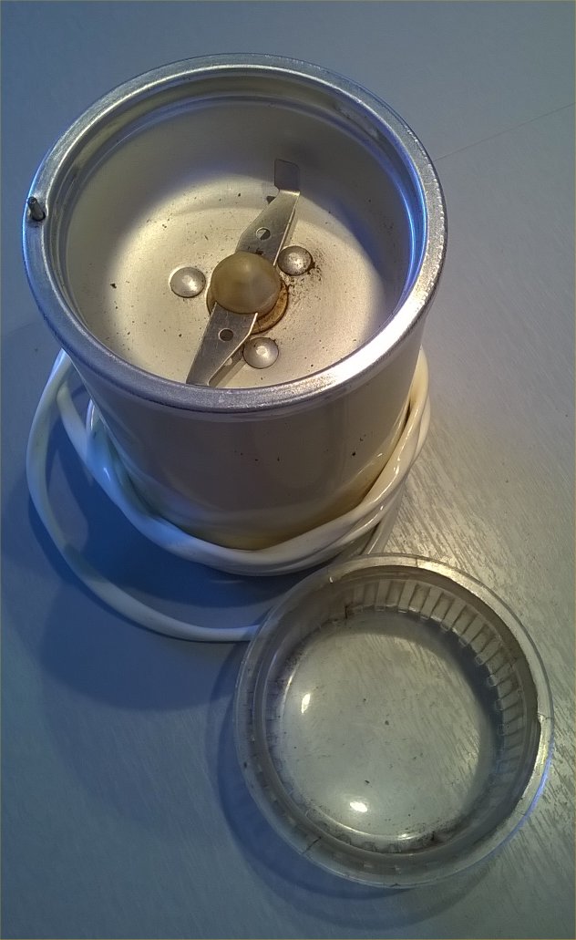

  • Hallo Ingo,
    ich weiß nicht, ob man die EC680.M als Vollautomat bezeichnen kann (oder sollte)
    hab' mal ein Foto angehängt.
    denn sie besitzt kein Mahlwerk,
    noch ein Foto.

  • Sorry Weilli,
    ich bin was den Namen DeLonghi betrifft wohl etwas verblendet und hier ins Fettnäppfchen getreten.
    Was sich beißt, ist die Vermahlung von Kaffee mit dem Schlagmesser, insbesondere "alter Kaffee" neigt bei mir bei zu feiner Mahlung zum Verstopfen und durch das Schlagmesser entstehen auch ganz viele kleine Partikel, die verstopfen dann den ST.
    Mit alt meine ich Bohnen, welche vor mehr als 2-3 Monaten geröstet wurden.
    Was die Maschine bzw. den ungleiche Bezugsmenge/sec. betrifft, könnte ich mir nur vorstellen, dass im Inneren sich z.B. ein Schlauch Temperaturabhängig verformt und es deshalb zum Durchflussproblem kommt.
    Gruss Ingo ;)
