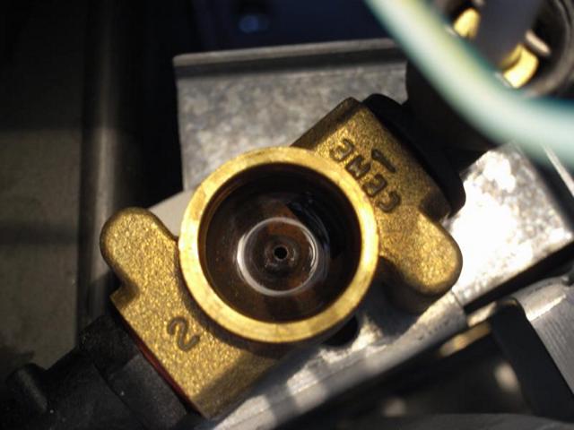

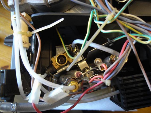

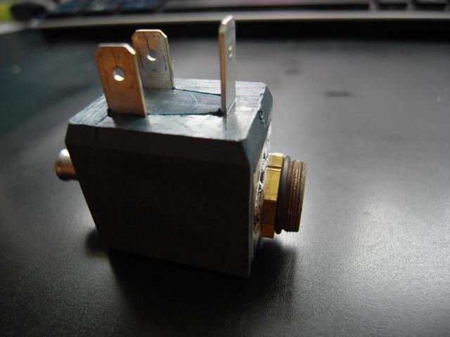

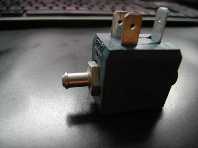

    ich habe gestern bei meiner ESAM 4500 während des Reinigens des Milchschaumauslasses einen leisen Knall gehört, dann kam kein Wasser mehr. Auch als ich mal die Taste "Reinigen" drückte kam kein Wasser aus dem Kaffeeauslauf sonder unten aus der Maschine. Ich habe sie dann geöffnet und festgestellt, dass sich wohl ein Teil gelöst hat. Es sieht für mich aus wie ein Solenoid hat an einer Seite ein Gewinde. Leider bekomme ich das Teil nicht mehr in die vorgesehene Öffnung gedreht. Kann es wirklich sein, dass es so ein Gewinde raus haut? Ich habe die Teile die sich gelöst haben fotografier und auch den Teilt an dem ich glaube dass es angeschlossen werden muss. Das Runde Teil mit der Feder (Ventilsitz?) lag in der Maschine herum.
    Es wäre toll, wenn mir jemand erklärenkann was die einzelnen Teile sind, was ich evtl. neu brauche, ob hierdurch noch mehr kaputt sein kann und wie ich weiter verfahren soll.

  • Das Solenoidventil ist definitiv defekt, neues rein dann sollte die Maschine wieder funktionieren.

    Du benötigst noch einen Winkelanschluss, 3 kleine O-Ringe und eine Verkleidungsschraube. Sollte aber bei der Shopbeschreibung erwähnt sein.
    Ach ja, auf dem Bild ist ein 2-Wege Ventil aber Du brauchst ein 3-Wege Ventil.
